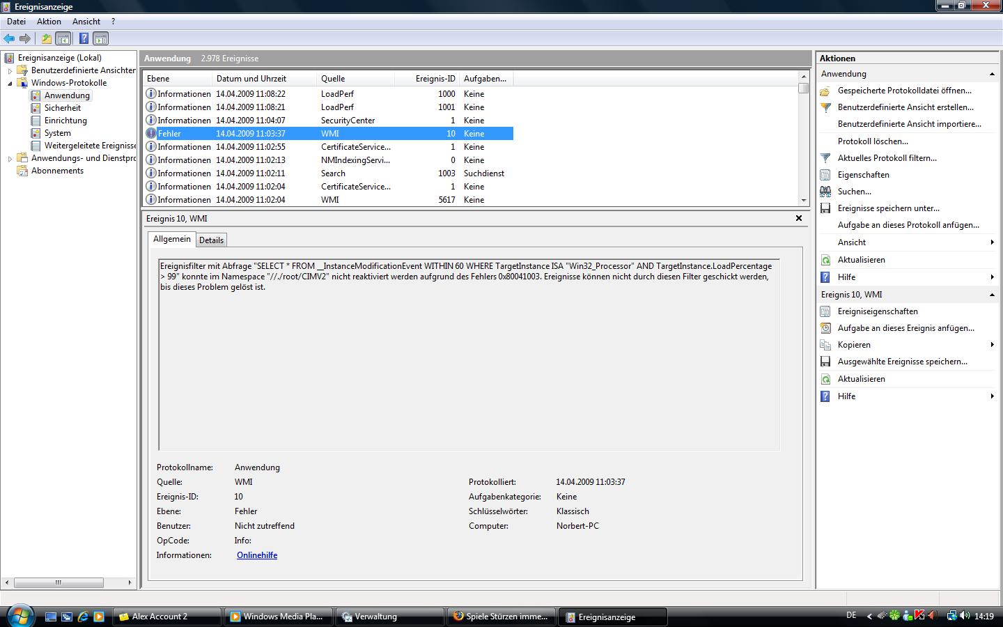

Hi Megadave.
Ich habe jetzt wieder solange gezockt, bis der Fehler kam.
Screenshot von Windows Protokoll ist angehängt.
Komisch nur, das da 11:xx Uhr steht, obwohl der Absturz um genau 14:14Uhr war und ich das um 14:15Uhr sofort nachgeschaut habe.
Ich denke aber das es dieser fehler sein muss....auch wenn die Uhrzeit nicht stimmt.
P.s. Im Gerätemanager iss alles Grün. es sind keine Fragezeichen oder "Gelb" gefärbte sachen dabei. Jetzt hoffe ich sehr, das du/ihr was mit dem Screen anfangen könnt. Desweiteren zeigt HD-Tunes im Quick Scan modus 0,0% Errors an. Also muss das ja ok sein.
Wenn du noch irgendwelche infos brauchst, Screenshots oder sonstiges, dann sage mir das bitte. Ich mach das dann sofot.
Edit : Danke dir nochmal für die erklärung, wie ich da nachguggn kann bei dem Absturz.

Hast du zufällig noch XP als zweite partition auf der Platte? Hab bei Microsoft direkt jetzt nur das dazugefunden aber das würde dich dann ja auch nicht weiter bringen.. hm
