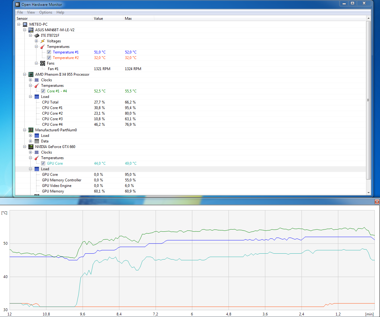

Könnte das Stocken vielleicht an der Temperatur liegen? Temperatur zu hoch und der PC braucht ne Pause?
PC Hardware Monitor meldet folgende Temperaturen, während ich ein PC Spiel spiele:
Temperatur sieht doch recht nett aus.
Fällt beim Screenshot etwas negatives auf (außer, dass das Bild recht groß geraten ist :D )?

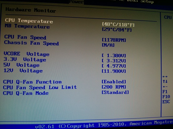

Die Temperaturen sind zu hoch -
welche Temperatur wird im BIOS nach ca. 3 Min. angegeben ( geschlossenes Gehäuse > CPU/MB )
MB = gut
CPU und unter WIN/LAST = zu hoch > es werden mehr als ~ 61°C > 65°C sein -
ist ein Lüfter an der Rückseite vom Gehäuse angebracht und so, dass die Luft nach außen befördert wird ?
Der CPU-Lüfter ist so angebracht, dass dieser die Luft zur Rückseite vom Gehäuse befördert ?
Ist die WLP erneuert worden ?

2. Der CPU-Kühler lässt sich so anbringen / aufsetzen, dass der Lüfter die Luft durch die Kühlerlamellen nach hinten befördert - wenn man auf das MB / den Kühler schaut sollte der Lüfter rechts angebracht sein -
3. WLP erneuern !
4. Hinten am Gehäuse sollte ein Lüfter angebracht sein der die Innenraumluft nach außen befördert, da die Abwärme der Grafikkarte zusätzlich für eine Wärmeentwicklung im Innenraum vom Gehäuse sorgt -
Sehe gerade das Bild - ist doch OK so angebracht - bei dem Kühler ist die Temperatur nicht erklärlich -
Ich werde die Paste mal erneuern und den Kühler neu aufsetzen. Vielleicht sitzt er nicht gescheit drauf.
Danke für die Hilfe.
Mach das mal - bei meinem AMD-965 beim ASUS MB und einem einfachen Kühler werden im BIOS 43°C / WIN > LAST 56°C angezeigt - nach neuer WLP -
