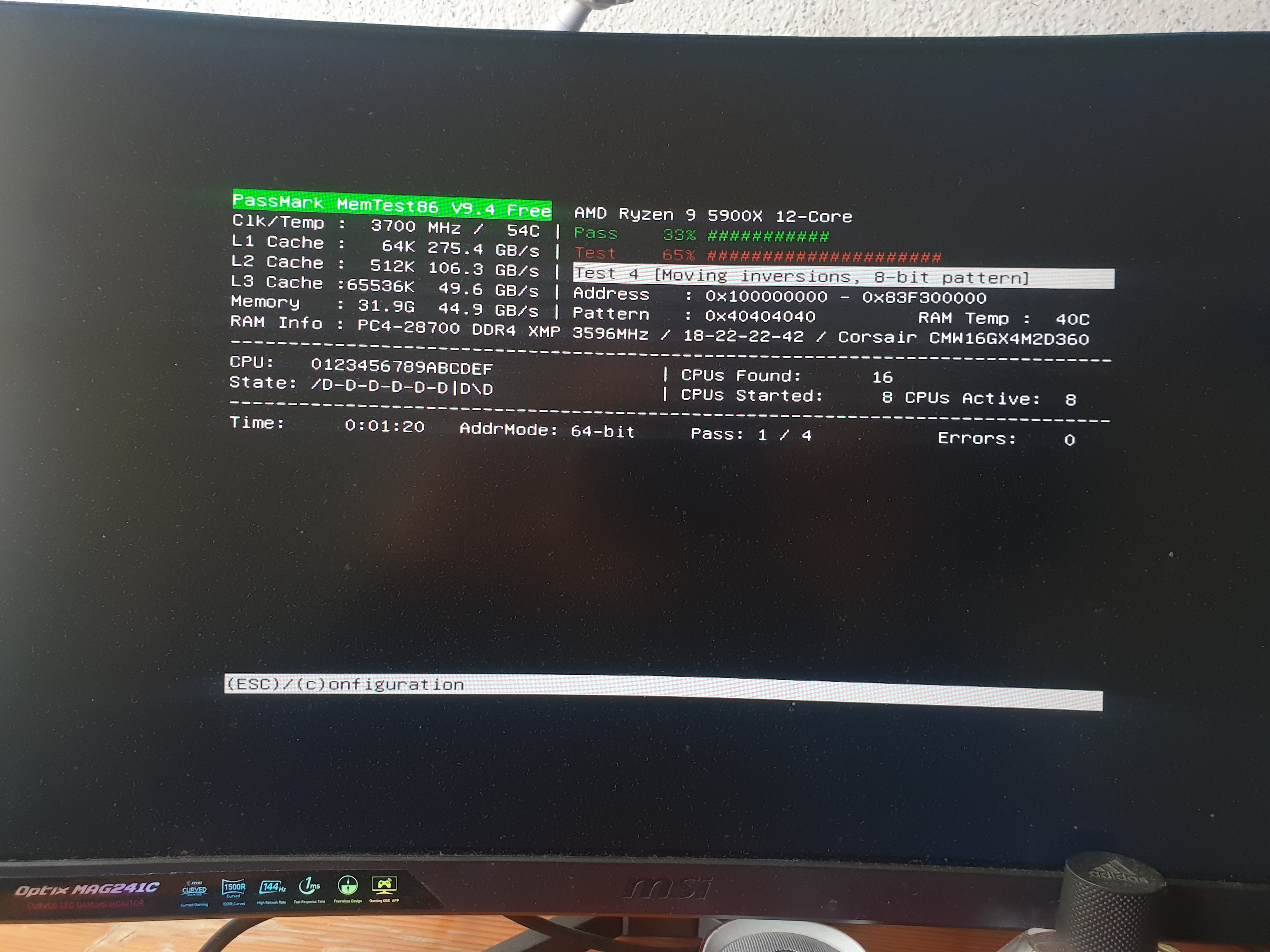

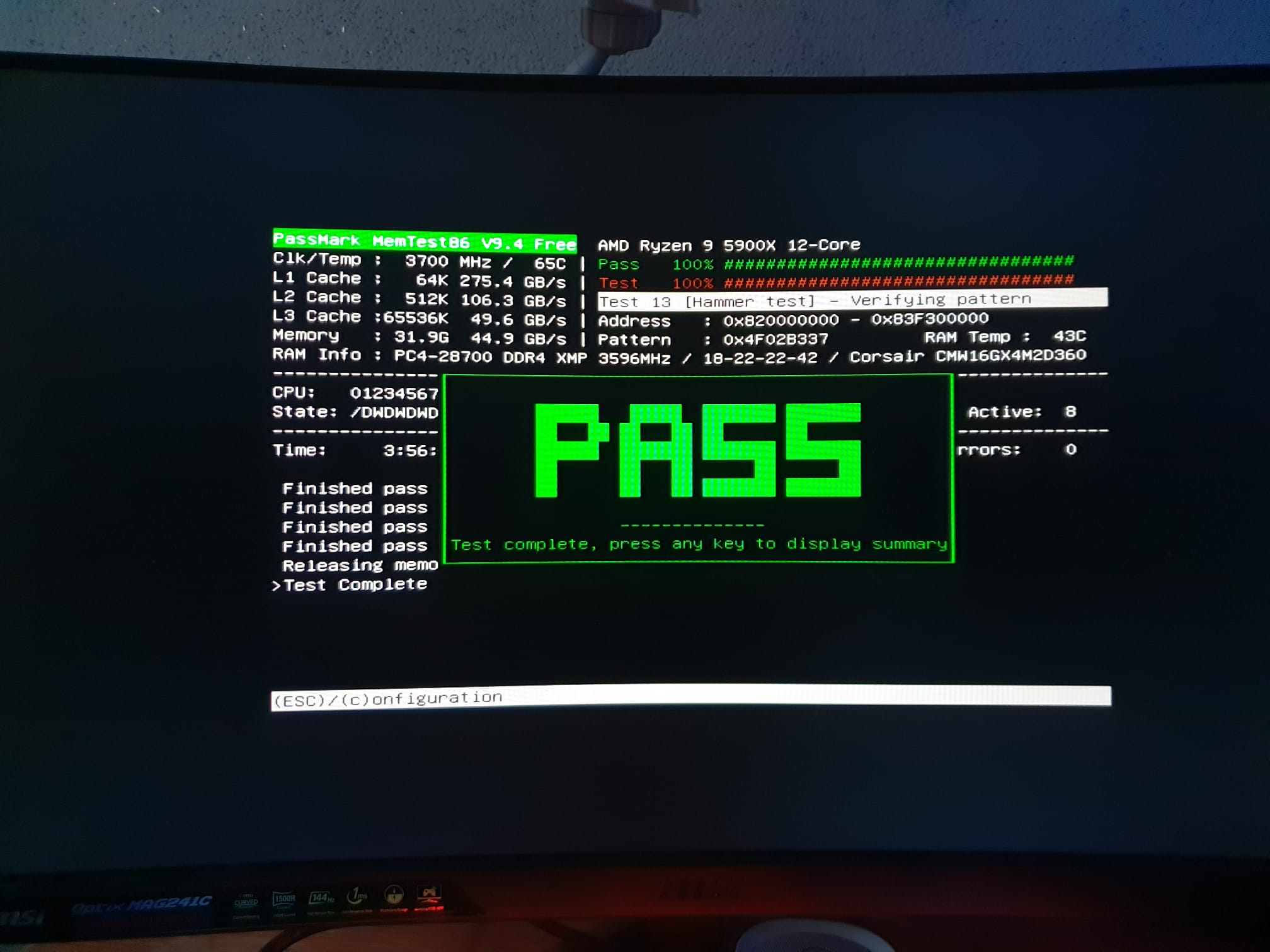

Tue jetzt auch den MemTest86 laufen.

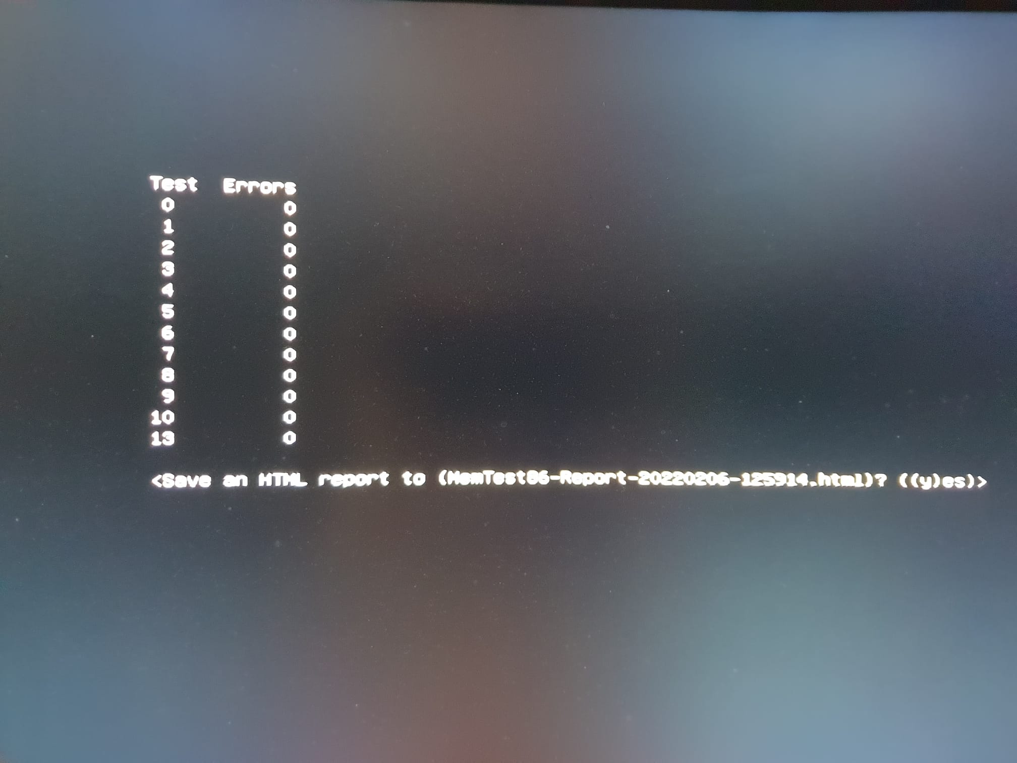

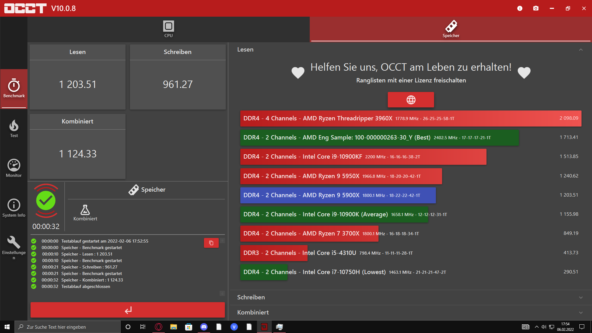

Also an alle die mich ,,blöd" angemacht haben wegen den Ram, es liegt nicht am Ram, habe einen MemTest86 gemacht.

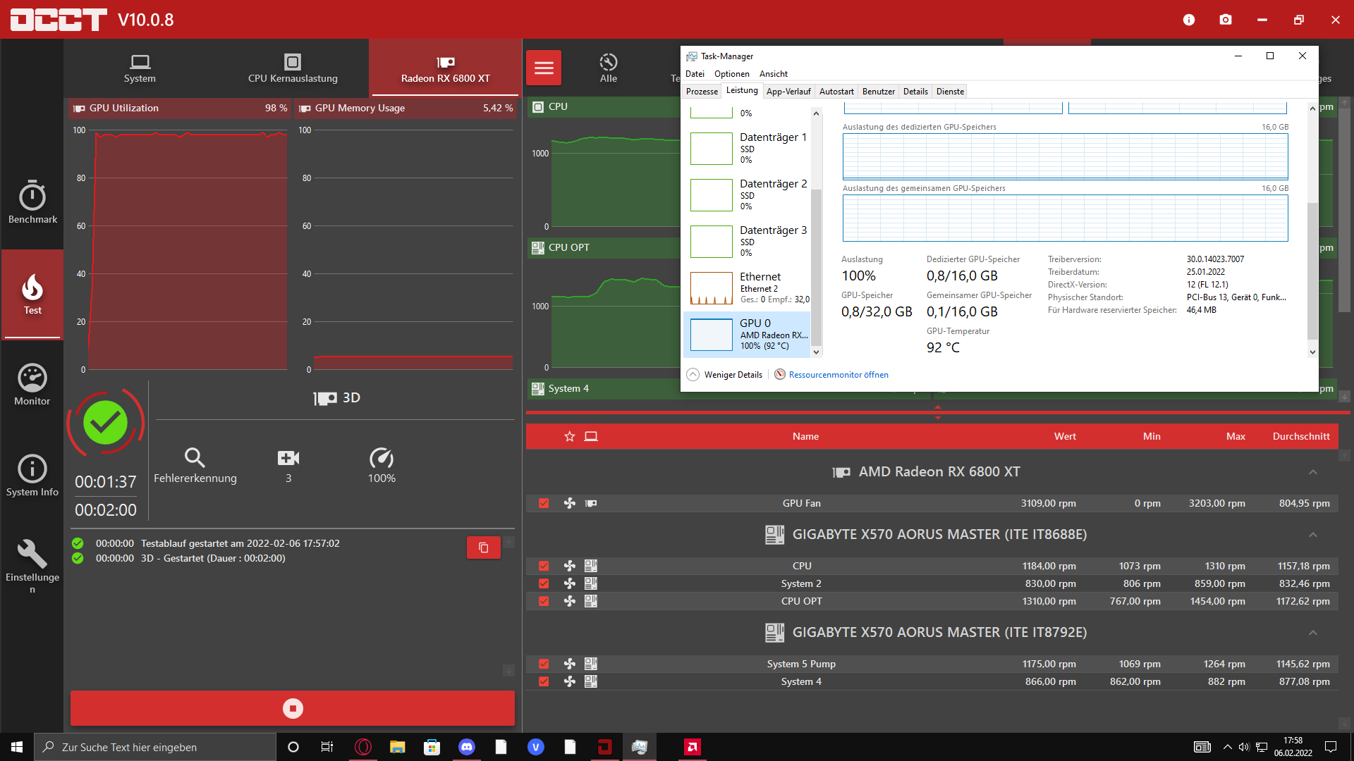

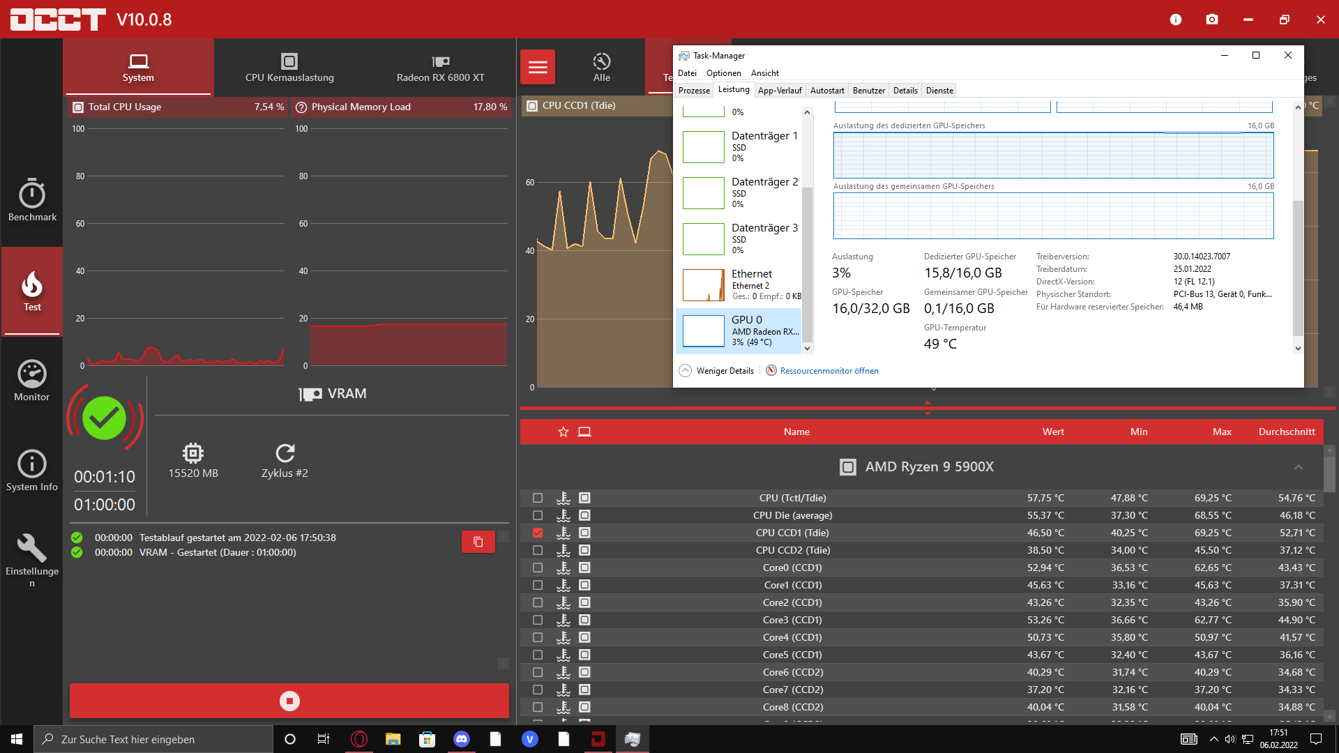

Und was den Vram betrifft, sehe ich da auch keine Probleme...

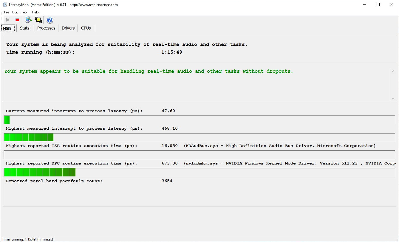

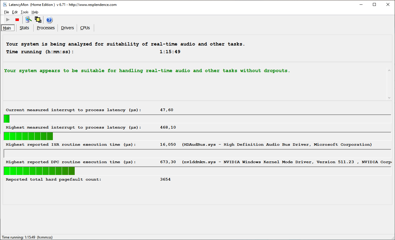

Sind das gute Werte?

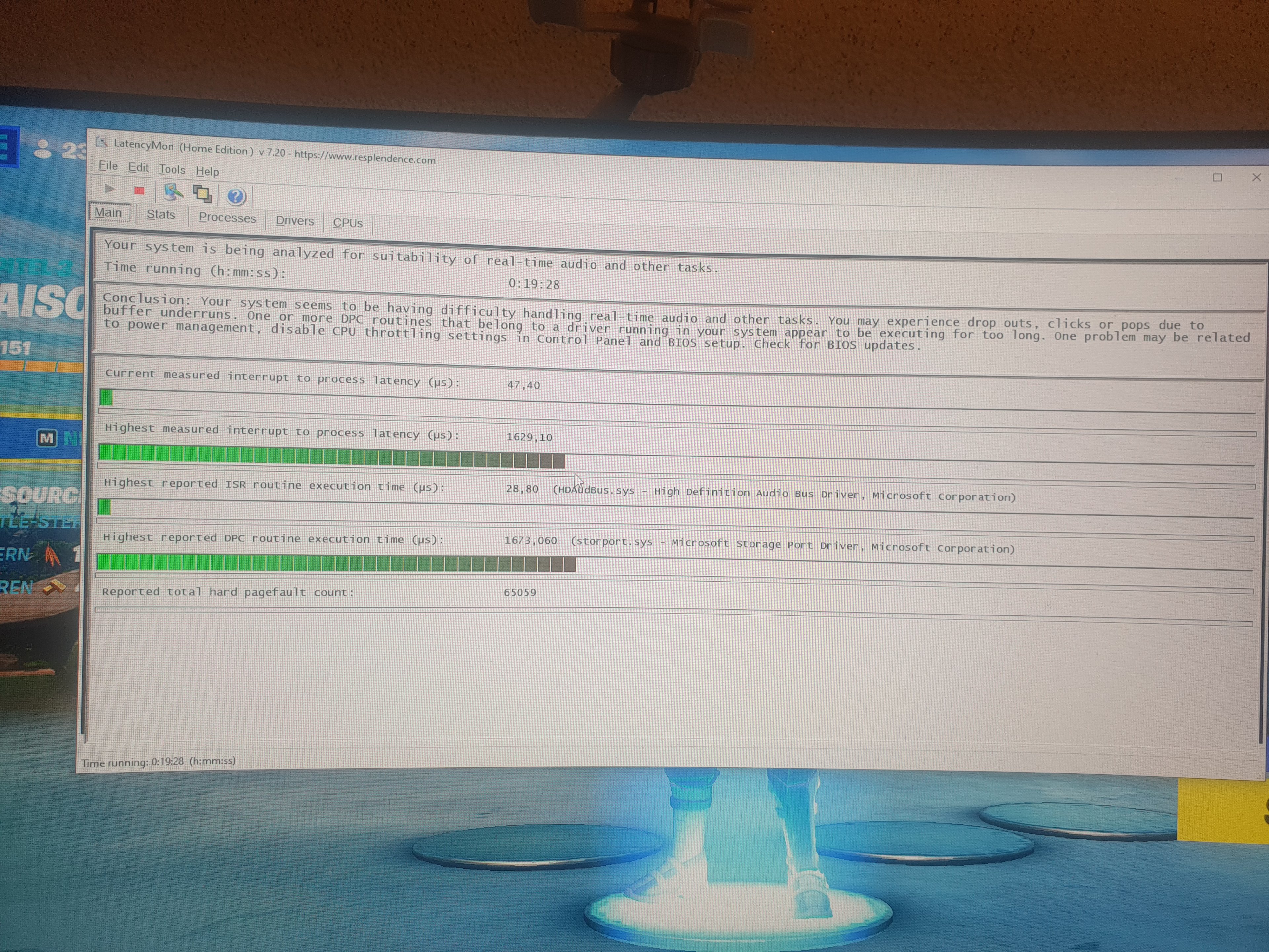

was genau hast du bisher gemacht ? wenn was in Richtung rot wandert sind es definitiv keine guten Werte :/
Bissi surfen und 2 Twitch Streams am lurken: 1:15h
Du hast ja dort schon eine Fehlerbeschreibung - bei mir ist der Text grün und keine Hinweise.

Ja ok, aber wo könnte das Problem den liegen ? Ich habe schon jeden erdenklichen Text gemacht und auch erfolgreich abgeschlossen + alles Resettet und Windows neu aufgesetzt.
Was ist denn passiert zwischen "Problem gelöst" und deinem Screenshot ?
Was hast du denn gemacht in der Zeit als LatencyMon an war ?
