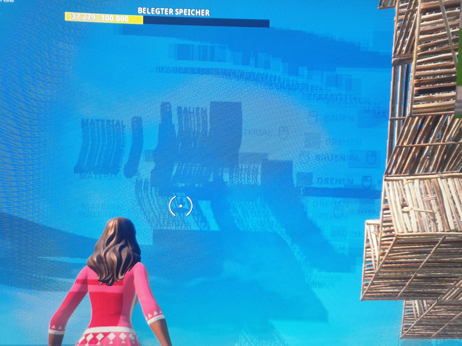

Also ich habe jetzt das XMP Profile deaktiviert und alles auf Stock gelassen, sprich Grafiksettings zurückgesetzt und nichts übertaktet, das einzigste was aktiviert ist ist SAM Smart Memory Access und Virtual Super Resolution und FreeSync ist bei mir deaktiviert, dennoch habe ich Bildfehler und der Balken schlägt Rot aus.

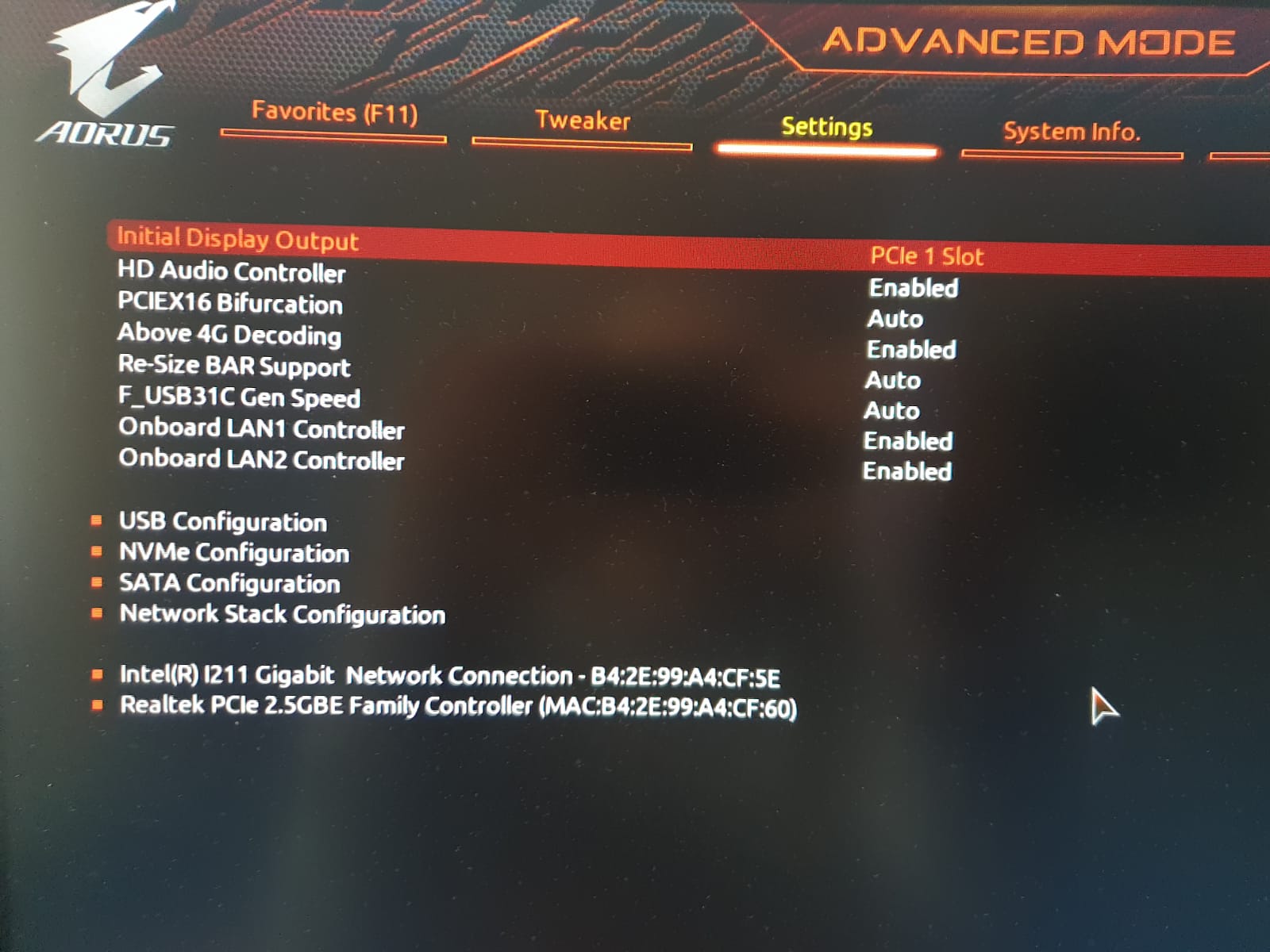

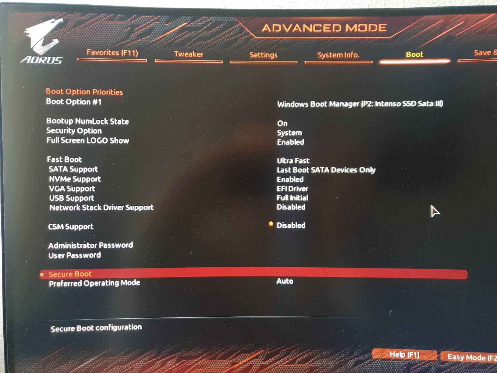

das einzige was im Bios anders ist, das ich Ultra Fast Boot aktiviert habe und dann noch paar Einstellungen zu TMP 2.0 ich schicke mal hier ein Bild von den Settings

Was mich etwas iritiert ist, das bei dem Grafikbug da tatsächlich Grafiken eingeblendet werden, die da anscheinend nicht hingehören. Irgendwas mit ner Maus und drehen. Ist das aus dem Einstellungsmenü?
