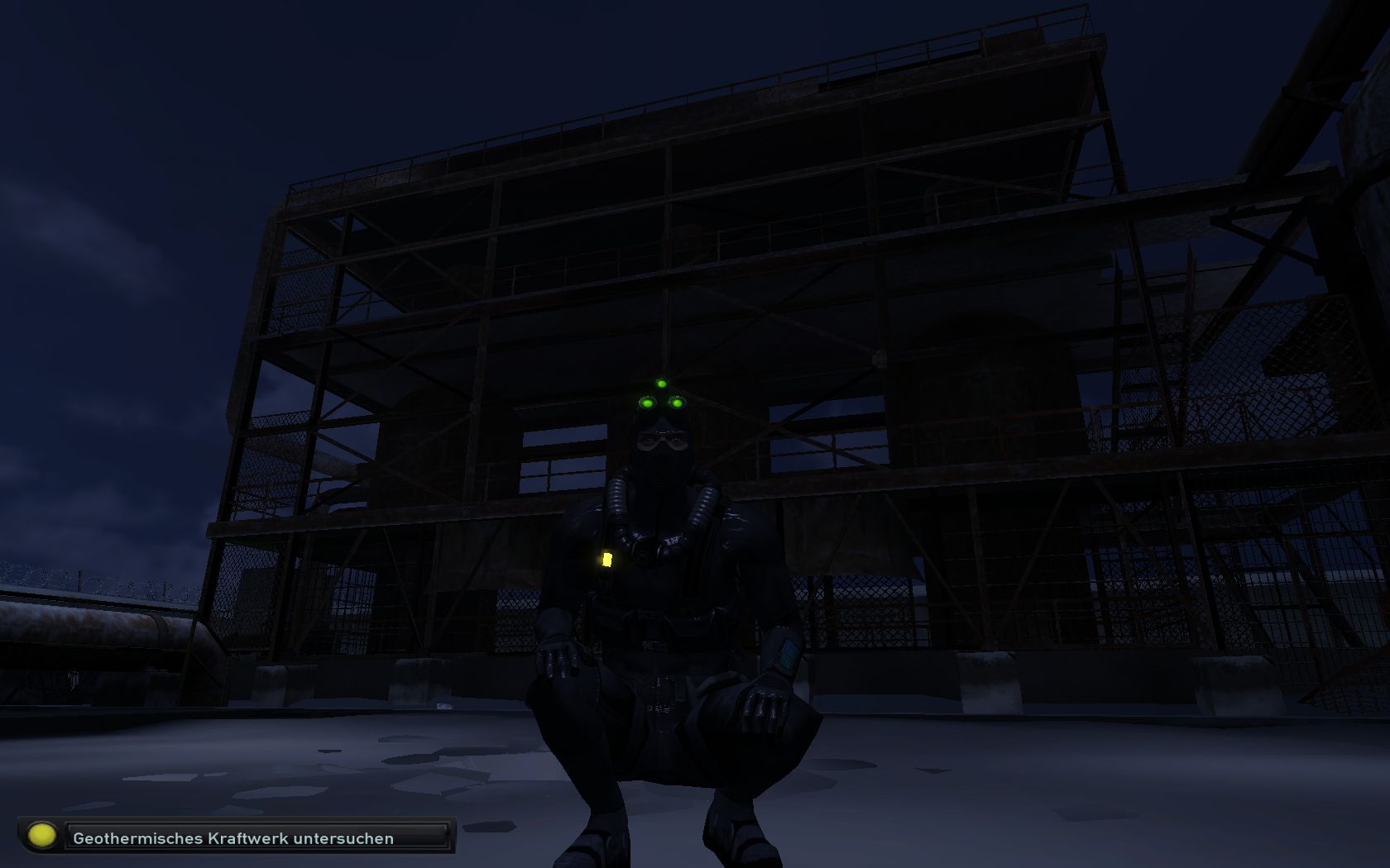

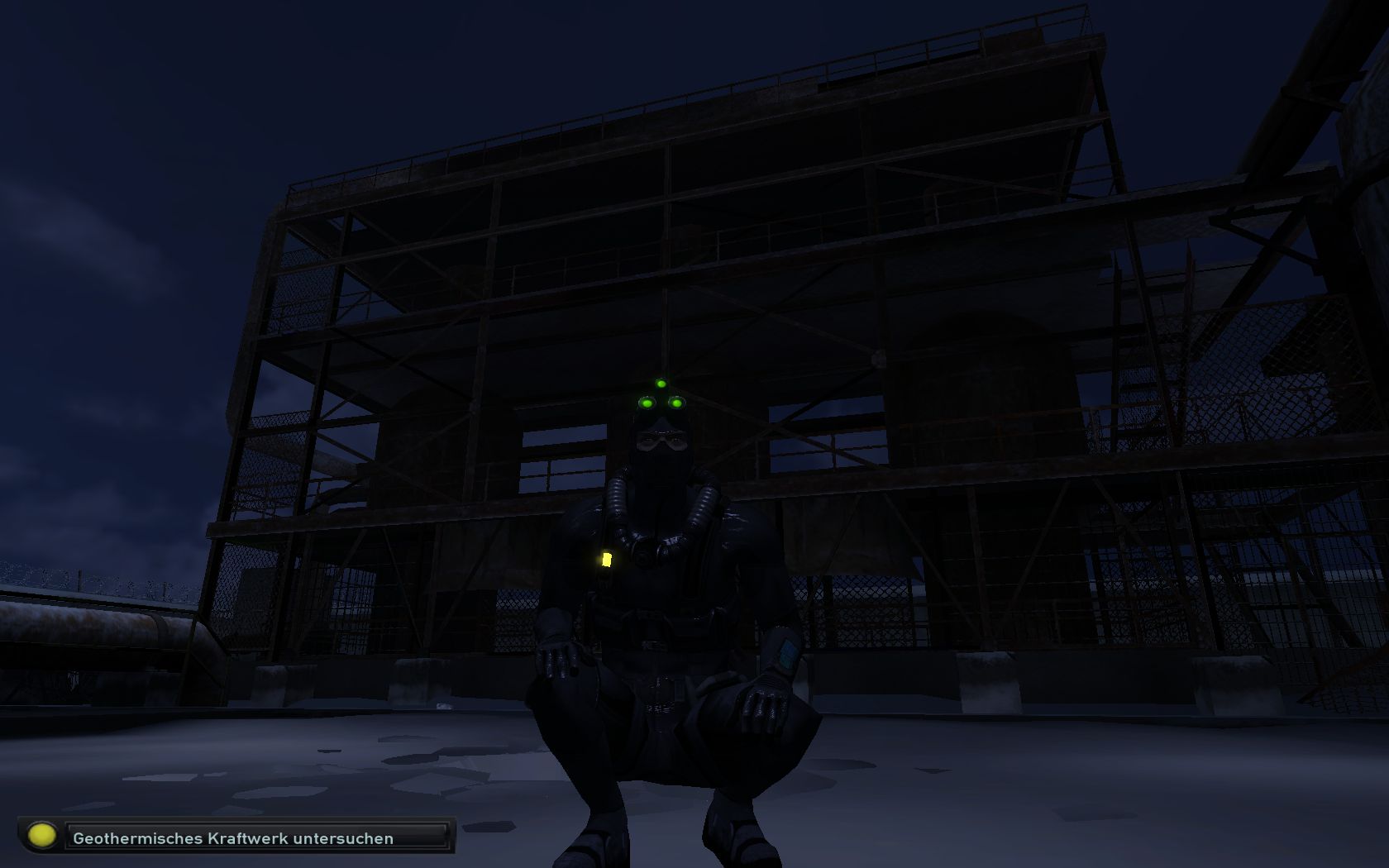

Danke für die Mühe, aber entweder das Spiel hat schon wieder NEXT GEN aktiviert, obwohl ich die Datei schreibgeschützt gemacht habe oder es kann einfach nicht ansatzweise flüssig bie mir laufen.
So siehts mit der neuen ini aus und Frames sinds nun 3 mehr, also 10 so ca. :(
Aber vielen Dank für deine Mühe.
