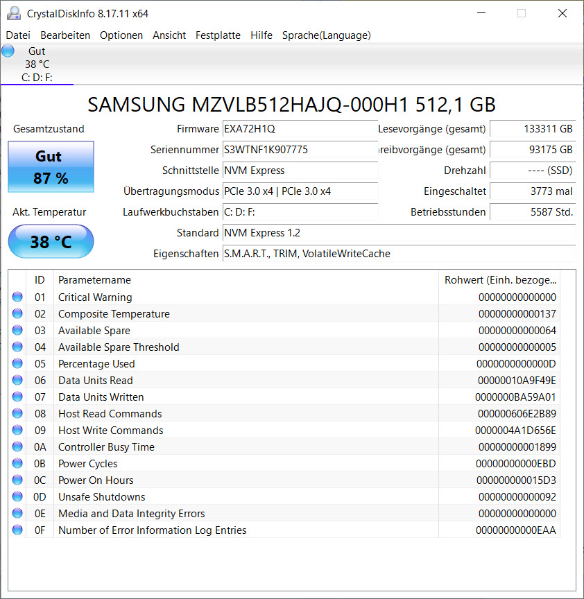

Prüf mal bitte deine Platte mit Crystal Disk Info und poste das Ergebnis als Bild hier.
Dann kann man überprüfen, ob es an der Festplatte liegt, bevor man direkt neu installiert.

Hier die Auswertung.
Aber ist die jetzt beschädigt oder nicht ? Eine neue Kaufen wäre ja nicht das Problem aber wenn macht es ja nur Sinn wenn wirklich diese defekt ist. Gibt es noch eine Analyse oder ?

aber ich habe vor einiger Zeit gesehen das die Defragmentierung aktiv war obwohl es eine SSD ist
Defekt ist sie nicht, aber auch nicht mehr in einem guten Zustand. Ob du eine Neue kaufst ist Deine Entscheidung. ich würde es machen.
Na meinst der Fehler ist dann weg ?
Bei nur noch 87% würde ich nicht warten bis der Fehler die Eckzähne anspitzt und richtig zubeißt!
Gestern habe ich gesehen das ich die Auslagerungsdatei auf 2 Platten aufgeteilt habe.
Das macht man aber vorsätzlich…
Und, natürlich; wenn die »Hälfte« auf einer angeschlagenen «Platte» zickt genügt das dem System ein Bein zu stellen.
Investiere in eine neue SSD.
