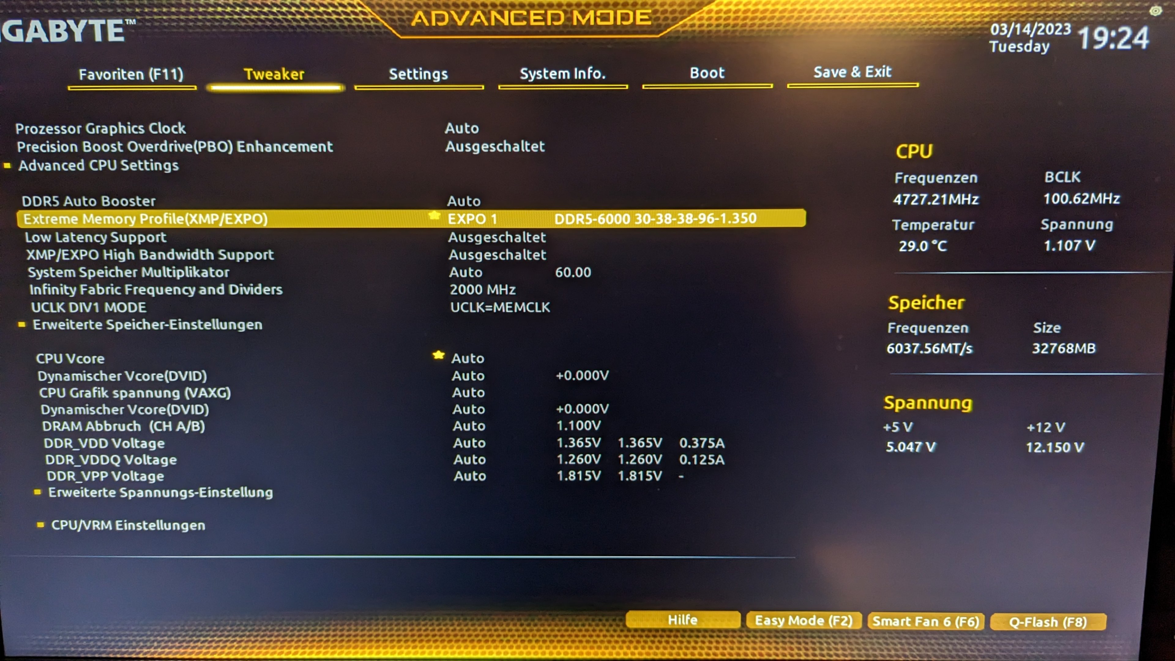

Mein neu zusammengebauter PC hat ein leichtes Spulenfiepen. Das Spulenfiepen ist etwa 2-3 Sekunden nach Start des PC zu hören, auch im BIOS.
Das Netzteil hatte ich 2021 gekauft und in meinem alten PC benutzt, hier war kein Spulenfiepen vorhanden.
  • An Grafikkarte kann es nicht liegen, da ich diese ausgebaut habe und das Spulenfiepen trotzdem vorhanden war.
  • Hab EXPO im BIOS ausgeschaltet ohne Erfolg
Ich gehe davon aus, dass es am neuen AM5 Mainboard liegt in Kombination mit dem DDR5 RAM?
Hier das Spulenfiepen mal in einem Video aufgenommen: https://www.dropbox.com/s/g9uq5orwd17olxq/20230314_Spulenfiepen.mp4?dl=0
Ich hoffe das es in dem Mainboard irgendwelche Einstellungen gibt, um das Spülenfiepen zu reduzieren/auszuschalten.
Hier boch ein Bild aus dem BIOS:

müsstest das mit db meter oder ohr lokalisieren ob es vom netzteil oder von den VRMs kommt, andere bauteile kommen nicht in frage (da du ja die GPU ausgebaut hast).
im bios kannst du mal die switching frequency der VRMs ändern und mit power delivery optionen (in realistischem rahmen) herumtesten, ob der ton sich in frequenz verändert oder sogar verschwindet.
vor allen dingen mal testen die c-states zu deaktivieren!
aber wie gesagt, erstmal musst du "raushören" ob das geräusch von netzteilspulen oder den VRM-spulen kommt.
