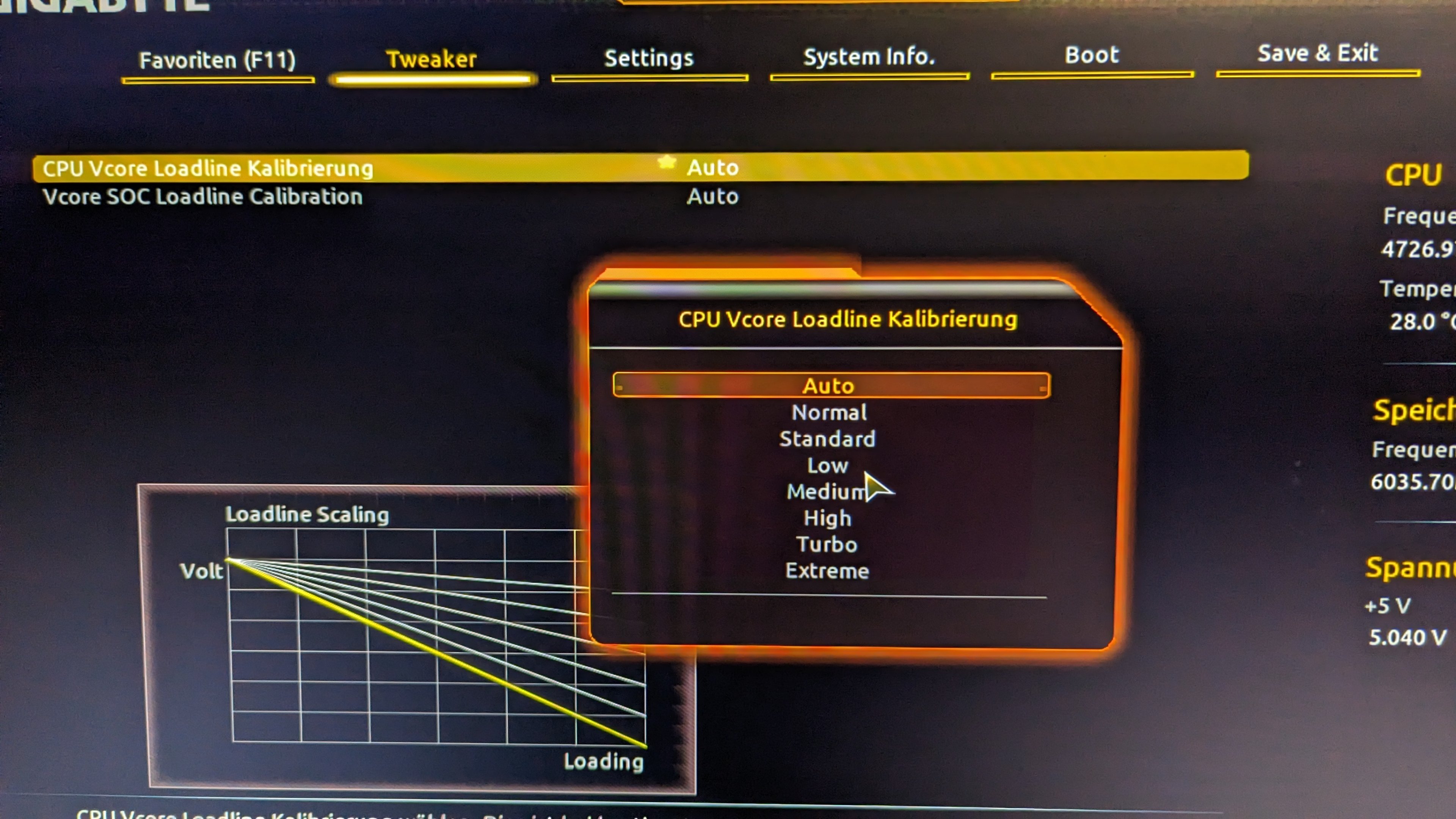

Den CPU/CRM habe ich gefunden, musste nach unten scrollen 🙈
Es gibt:
  • CPU Vcore Loadline Kalibringung, steht auf Auto. Mögliche Werte: Auto, Normal, Standard, Low, Medium, High, Turbo und Extreme
  • Vcore SOC Loadline Calibration genau die gleichen Werte
Es gibt:
schade, da sind nur zwei einträge und keine switching frequency dabei. das ist da normalerweise drunter.
mit der loadline kalibrierung wird sich nicht viel ändern, da geht es nur um zusätzliche vcore bei last zwecks vdroop.
aber wenn du die zeit hast noch zwei einstellungen zu testen, kannst du trotzdem mal jeweils statt auto bei beiden auf low stellen, testen und dann auch noch bei beiden auf high und testen. und natürlich wieder zurück auf auto wenns nix tut...
Hab das BIOS Firmware Update auf F6a durchgeführt, danach sind ja alle Einstellung zurückgesetzt.
Dann habe ich folgendes eingestellt:
BIOS -> Advanced CPU Settings -> Global C-state Control -> deaktiviert
CPU/VRM Settings -> Beide auf LOW
EXPO deaktiviert gelassen
-> Kein Spulenfiepen :love:
