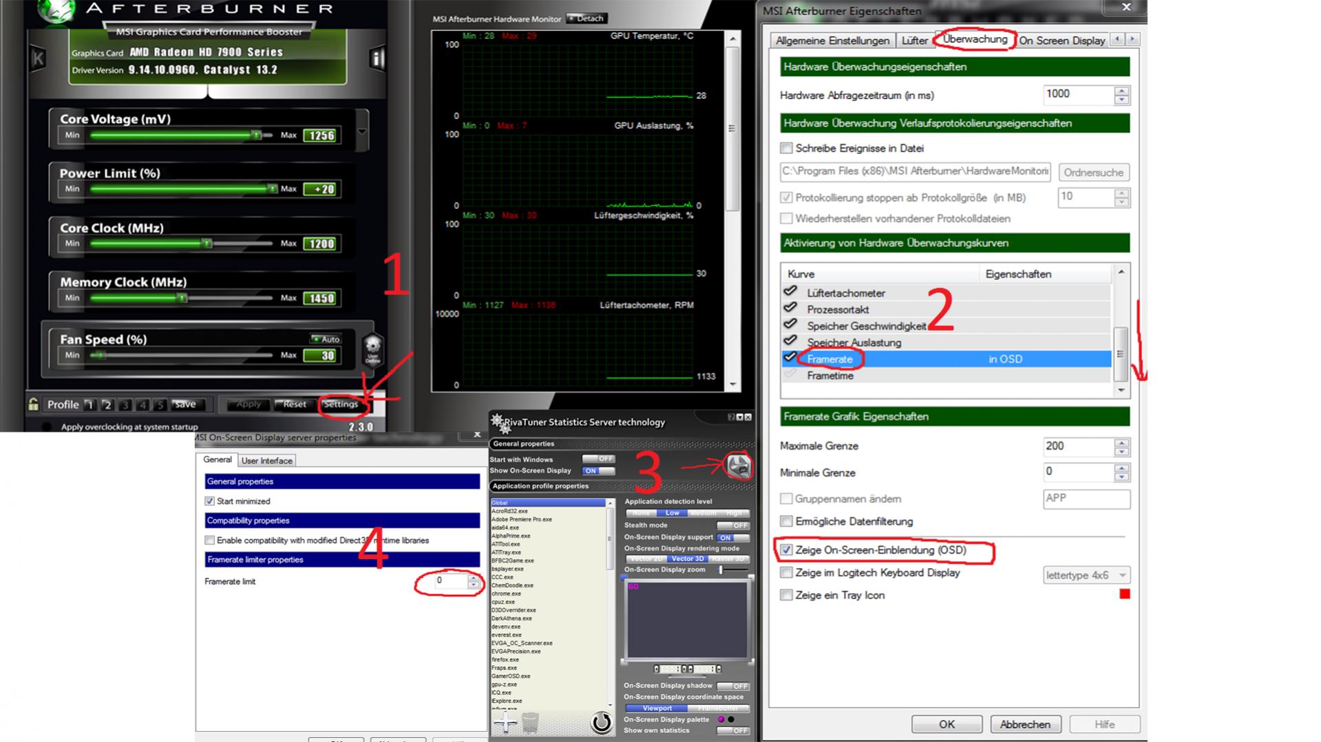

AMD --> Bei AMD ist es etwas komplizierter.
Hier müsst ihr einen externen Frame-Limiter Installieren. Ich empfehle den guten alten "MSI Afterburner", welchen bestimmt noch viele von euch als OC-Tool auf dem PC haben.
Habe eine Screenshot gemacht, der das Vorgehen erklärt.
Wichtig ist es den Afterburner zwischen Schritt 2 und 3 neuzustarten.
Nach dem Neustart erscheint unten in der Taskleiste das Afterburner Symbol mit einer "60".
Einfach einen Doppelklick drauf und das Fenster von Schritt 3 erscheint.
Außerdem kann die OSD Einblendung in den Einstellungen danach auf eine Taste gelegt und deaktiviert werden.
