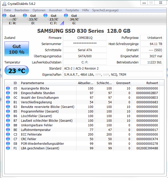

highks schrieb:
[...]Aber bei SSDs besteht die Gefahr des verfrühten Wegwerfens ja eigentlich nicht, da wie gesagt die 72 TB TBW genau so gewählt sind, dass ein normaler Consumer sie innerhalb der Garantiezeit sowieso nie erreichen wird :D
bin normaler nutzer und ja, ich habe ein real-life.
gekauft 29.08.2012 um 11:40 Uhr.
muss ich mir sorgen machen?
oder noch schnell totschreiben und ab zu rma und auf ne neue spekulieren ;-) lol
Tider, Du hast mit 1667 schon 46% der spezifizierten 3000 P/E Zyklen verbraucht, aber die NANDs der 830er vertragen teils auch sehr mehr. Bei der 830er gab es noch kein TBW Limit und wenn Du mal einen Grantiefall haben solltest, dann dürfte es auch kein Problem sein, was es auch bei anderen Samsung SSDs mit TBW Limit nicht ist, sofern Samsung erkennt, dass die SSD eben doch nur Heimanwendermäßig genutzt wurde, wie auch immer sie das machen wollen.
Du solltest aber wohl mal das SATA Datenkabel tauschen, es gibt eine Menge Ultra-DMA CRC ECC Fehler, also Rohwert C7. Spätestens wenn sich der Rohwert von C7 ändert, musst Du das SATA Datenkabel auf festen Sitz prüfen bzw. tauschen.
