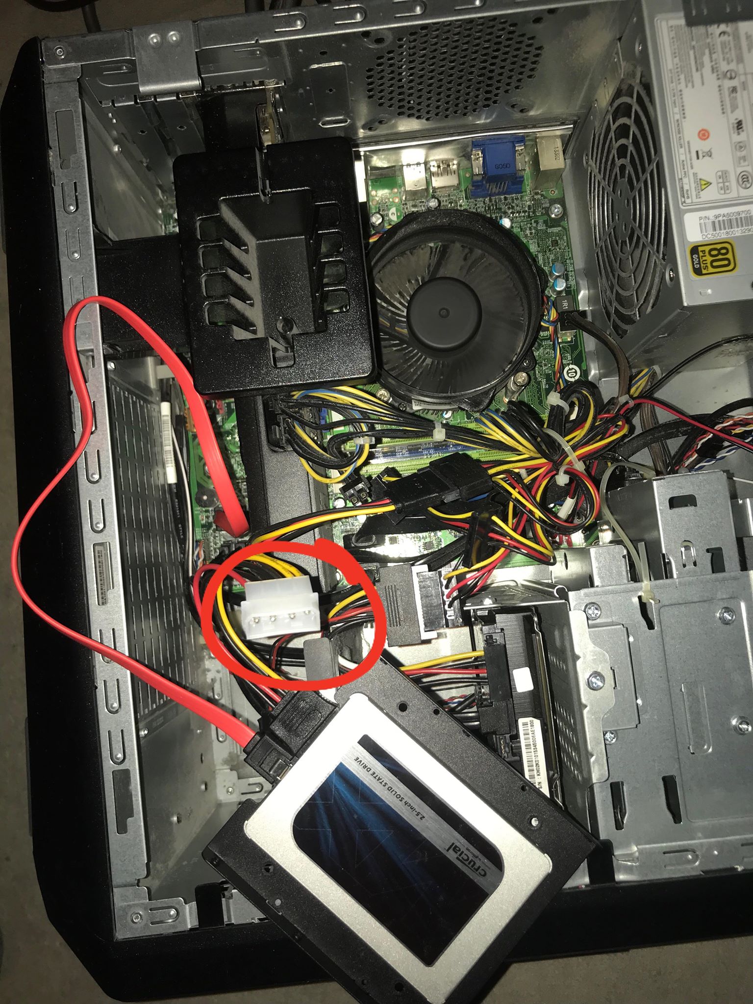

Hallo
ich habe mir eine ssd gekauft und will diese gerade anschließen. Ich hab bereits 1 Sata am Strom angeschlossen und ein Sata an der SSD aber da ist noch so ein weißes Teil mit 4 pins. Wo kann ich das überhaupt anschließen? oder bin ich einfach zu blöd XD
Foto unten beigefügt
liebe grüße

Hi,
du versuchst es mit einem Molex (der Stecker mit den 4 Pins) auf einen 2x Sata Storm Adapter. Nimm denn Adapter komplett raus und nimm denn Kabel vom Bild gesehen rechts (Kabel vom Netzteil) und mache ihn direkt an die SSD dann funktioniert es.
Gar nicht, das ist halt übrig. Ist ein Molex-weiblich. Kommt halt en Molex-männlich vom Netzteil rein.
Aber ja, warum nutzt du den überhaupt? Du hast doch SATA Strom am Netzteil?!
...das Weiße Teil ( Anschluss-Stecker für ältere Geräte, Molex ) brauchts Du bei deiner SSD nicht.
du nutzt einen Strom Adaper, den weg lassen und den SATA Stromstecker vom Netzteil direkt an die SSD anschließen, so wie es auch schon bei deiner HDD und den Laufwerken ist. den Adapter brauchst du garnicht.
auserdem solltest du den CPU Kühler mal ausblasen
.. einfach das rote SATA Kabel an der SSD un am Mainboard anstecken, der zweite breitere Stecker ist für den Strom, den einfach mit einem Stromanschluss verbinden.
Anhand der Fotos kann ich da nicht erkennen was PC-Seitig da wo angesteckt ist.
Das sieht so aus wie ein SATA-Molex Adapter für den Strom der SSD und der muss nun mit einem Molex Anschluss des Netzteils verbunden werden. Sollte das Netzteil noch einen SATA Stromanschluss frei haben, kannst Du auf den Adapter verzichten und direkt den SATA Stromanschluss vom Netzteil in die SSD stecken.

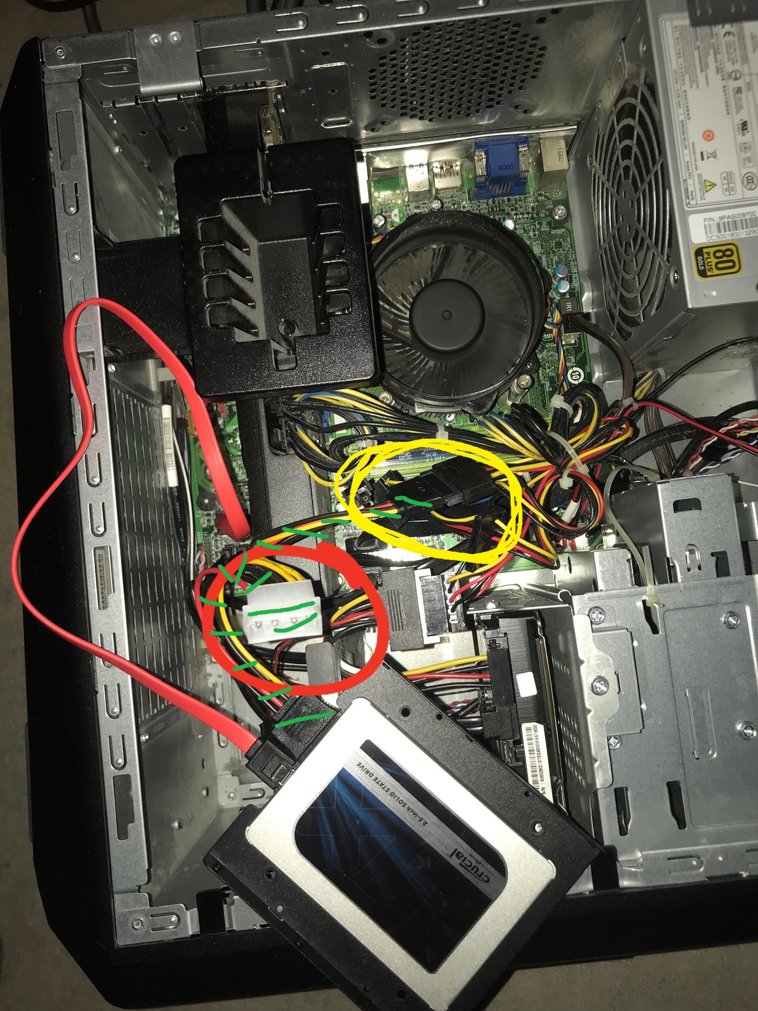

Das grüne Raus und den im gelben Kreis an die SSD

CaptainPicard schrieb:
Das ist ein Molex-Adapter. Muss ans Netzteil angeschlossen werden.
Der ist doch schon dran. Nur falsch herum. Aber das Teil ist unnötig und sollte deshalb abgesteckt werden.
Muss halt den Kabelbinder zerschneiden, damit du n bsl mehr Länge bekommst.
Reaktionen: billythekitt
Dann wird aber wahrscheinlich irgendwas nicht mehr funktionieren, vermutlich die HDD.
Nein genauso ist es richtig. Da er den Molex Adapter falsch eingebaut hat. Und der Adapter sitzt gar nicht an der HDD dran
