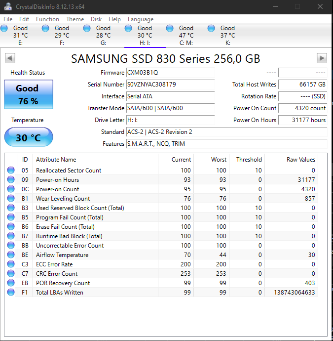

Wenn ich im neuen System boote (B) kann ich normal auf die andere SSD (A) zugreifen. Crystaldiskinfo zeigt mir "good" an (wenn auch bei 76%) und auf den ersten Blick sieht dort von der Ordnerstruktur auch alles normal aus. Also zumindest wurde die Platte aus nicht formatiert aus irgendeinem Grund.

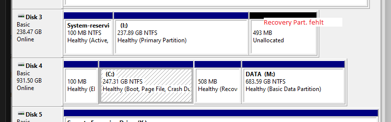

Zeig mal einen Screenshot der Datenträgerverwaltung.

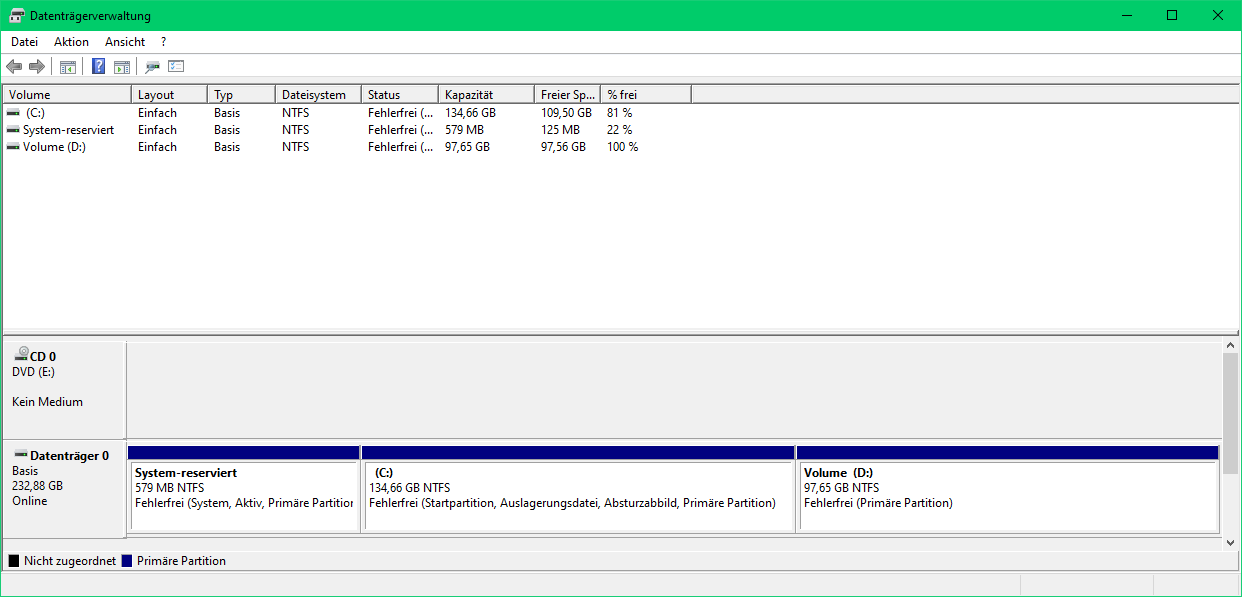

SAMSUNG SSD 830 Series 256,0 GB ->A
Zeige auch den CDI Screen dieser SSD.

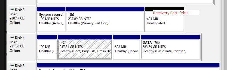

Disk 4 ist die Neue
Disk 3 die Alte ich bisher nutzte
CDI
Das sieht insofern völlig normal aus.
Es kann wirklich die Platte sein die schwächelt oder irgendwas hat da etwas zerlegt…

Ponderosa schrieb:
Bist du sicher? Ich glaube eine MBR Installation hat immer 500 MB.
Hab gerade mal geschaut, auch eine MBR Install bekommt eine Recovery.
Eine MBR Install scheint das aber zu sein bei ihm.
Vorne ist eine System Reserviert, die bekommt eine Install. im MBR-Partitionstil.
Eine EFI-Systempartition ist das nicht, sage ich dir im Voraus, weil NTFS.
Ok. Mein Fehler, ich hätte mich besser ausdrücken sollen.
Die 100mb vorne sind bei einer GPT Installation.

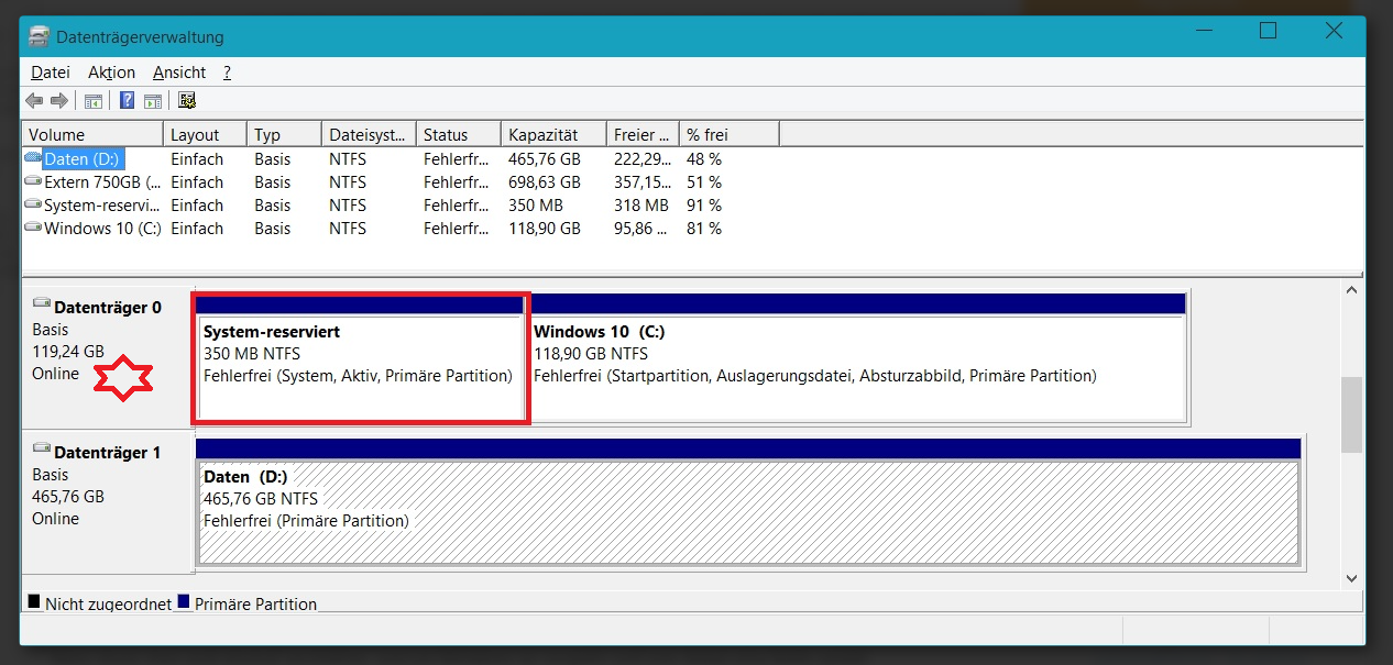

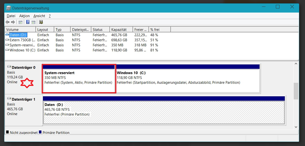

Bei einer MBR sind es 350 bis 500 MB, meines Wissens nach. Hab diesen Screen dazu gefunden.
@MANotorer
Klicke mal vorne wo der rote Stern ist, mit rechter Maustaste, wenn da zu MBR wandeln steht, ist er im GPT Modus installiert.
Es ist keine GPT Installation.
Die 100MB Partition ist in NTFS.
Die 100MB Partition bei GPT (EFI-Systempartition) ist immer FAT32.
Und bei ihm hat die Systempartiton vorne eben nur 100MB
und die Recovery fehlt ja auch. Ist eben nicht so wie es sein sollte/könnte bei ihm.
dort gibt es "convert to GPT Disc", aber ausgegraut.
bei der neuen (Disk 4) gibt es "convert to MBR"
Hey, eine EFI-Systempartition (GPT) muss in FAT32 sein,
bzw ist immer FAT32.
Von dieser bootet das UEFI/System und UEFI-Boot(GPT) und NTFS funktioniert nicht,
darum FAT32.

@Ponderosa Danke für die Unterstützung
ich bin grade am Erstellen eines Win10 Sticks um damit mal eine Reperatur zu versuchen. Könnte das helfen oder eher nicht?
Hatte grade nochmal neugestartet und dabei ist mir folgendes aufgefallen:
Im Bios ist im boot-Menü Legacy+UEFI aktiviert (wie gesagt hatte nichts umgestellt, sollte also die gnaze Zeit shcon so gewesen sein), aber im Menü für die Bootreihenfolgen taucht die SSD 830 überhaupt nicht auf und die beiden anderen internen Platten auch nicht. Auch wenn auf denen aktuell kein OS installiert ist sollten sie doch zumindest in der Auswahl sein oder nicht?
In der Auswahl Bootmenu (F11) taucht bei mir die Sandisk (B) zwei mal auf. einmal also Windows Boot Manager (Sandsik Ultra...) und einmal ohne das WBM davor.
das mit dem WBM ist die Variante die ich aktuell starten kann, wenn ich die andere auswähle habe ich das gleiche Verhalten wie bei der 830 (oder den anderen Platten ohne OS).
Ich meine aber das war schon immer so gewesen (also mit den zwei Einträgen), allerdings weiß ich nicht warum es die Platte doppelt gibt?

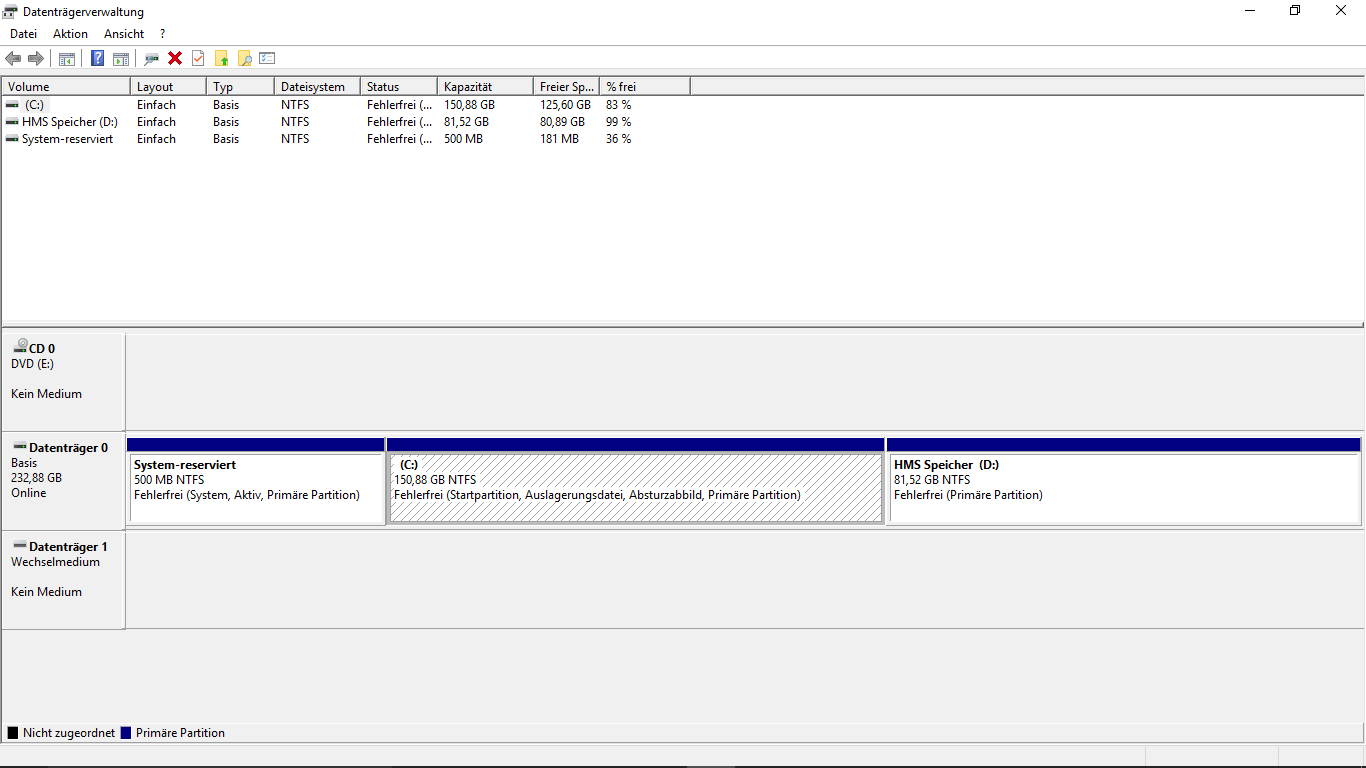

Die 100 MB NTFS Bootpartition im MBR Modus stammt noch von Windows 7 (Upgrade auf Windows 10) ( Weg mit dem Schrott)
Windows 10 hat schon von Anfang an, vor 6 Jahren eine 500 MB Bootpartition erstellt und diese später sogar noch vergrößert, bei einer clean Installation.
