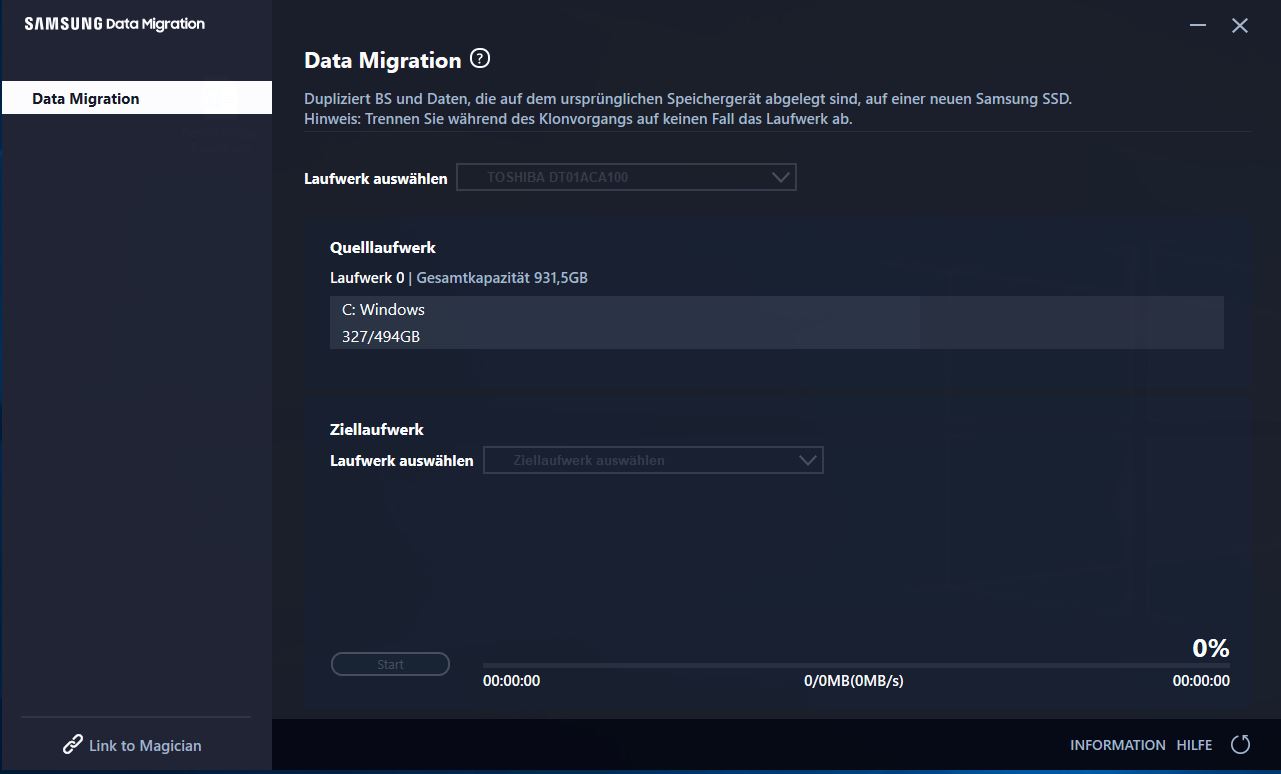

Hab mir nun das Samsung Tool heruntergeladen und kann keine Zielfestplatte anklicken. Woran könnte das liegen? In der Datenträgerverwaltung sind beide als "Online" markiert.
Hängt das damit zusammen, dass die Quellfestplatte größer ist als die Zielfestplatte?

Ist C: größer musst du vorher die vorhandenen Daten reduzieren, sodass der Platz auf der neuen SSD ausreichend ist.
Kann also sein. Wie groß bzw. wie voll ist die alte? Wie groß ist die neue SSD?

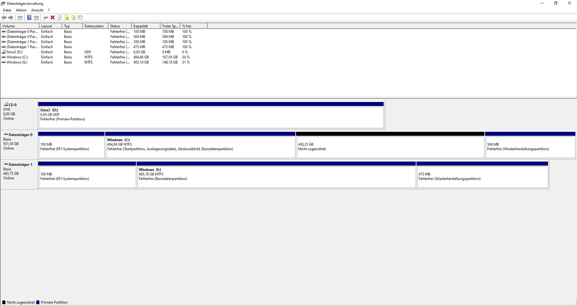

Die Quellfestplatte ist insgesamt 931 GB groß, davon sind 327 GB belegt. Das Volumen C hatte ich verkleinert, um den restlichen Speicherplatz "nicht zuzuordnen". Die Zielfestplatte ist 465 GB groß. Ich füge mal einen Screenshot der Datenträgerverwaltung bei.
