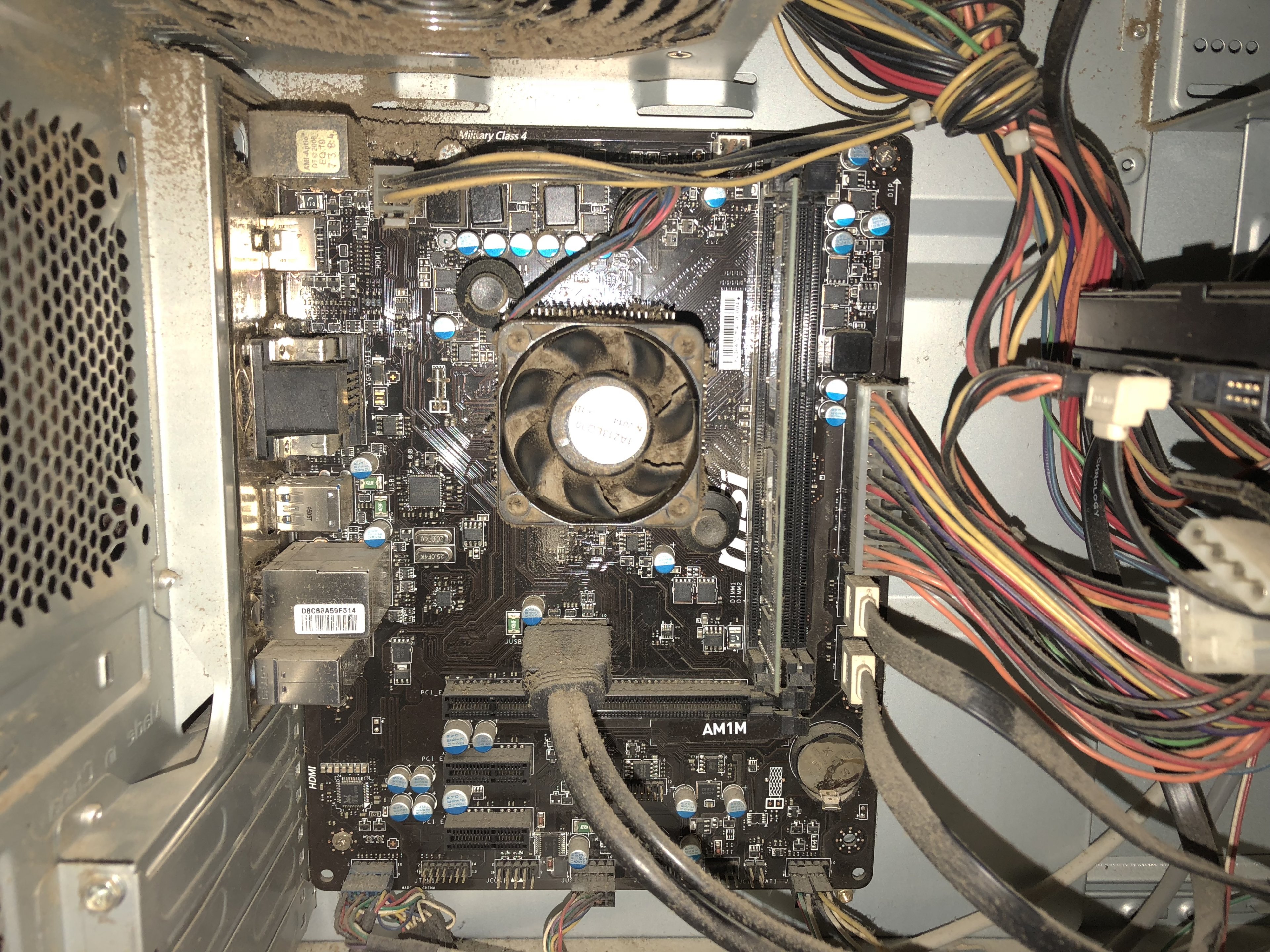

Wollte den PC meines Vaters mit einer SSD aufrüsten leider gibt es hier ein kleines Problem. Das Mainboard hat genau 2 SATA Steckplätze, 1 belegt durch HDD und 1 belegt durch Brenner.
Lange Rede kurzer Sinn, kann ich eventuell eine M.2 SSD (WD SSD) verwenden? Bin mir da leider absolut nicht sicher. (Anbei ein Bild des Mainboards)
PS: Reinigung wird im Zuge der Aufrüstung durchgeführt ;)
Vielen Dank vorab für eure Hilfe.
Gruß
Jaldi89
Du hast keinen m.2 - Steckplatz. Also bräuchtest du noch eine Adapterkarte. Und dann natürlich noch eine SSD mit PCIe
Welche Alternativen habe ich? Außer m.2 mit Adapterkarte.
HDD raus und SSD rein... Das beste was Du machen kannst. Ne 500 GB SSD gibt es für unter 100 Euro.

HDD raus, SSD rein. Ich seh das Problem nicht. Oder wird die HDD danach noch zwingend benötigt?
Einfach wäre es dann wohl eine billige Sata Controller Karte zu nehmen statt mit m.2 anzufangen was der PC nicht unterstützt.

Wie sieht es aus mit der Leistung? Die PCIe Adapterkarte über eBay ist ja nicht all zu teuer. Eine SSD mit SATA Andchluss habe ich bereits da. Daher wäre die Möglichkeit Brenner raus oder Adapterkarte keine schlechte Möglichkeit.
Wie oft wird wird der Brenner verwendet? Man kann ihn ja via USB Gehäuse auch extern verwenden.
Reaktionen: 00Zetti
Nimm die Adapterkarte und du brauchst nichts rauswerfen.

Da ich momentan nicht weiß ob der Brenner „überlebenswichtig“ ist, werde ich für kleines Geld eine Adapterkarte bestellen.
Ich würde auch zu einem externen Brenner raten. Bei dem nächsten PC/Laptop wird dann einfach kein interner mehr verbaut und du kannst den weiternutzen.
Adapterkarte von oben kaufen. SSD kaufen. BS von der alten HDD auf die SSD klonen oder gleich auf die SSD neu aufsetzen. HDD als "Datengrab" behalten. Adapterkarte einsetzen und den Brenner daran per SATA anschließen.
Ach ja, wirklich mal reinigen! Der PC braucht das mal ganz dringend!
Ja, so eine SATA Zusatzkarte dürfte die beste Lösung sein. Ich würd dann den Brenner dran anschließen, die SSD auf jeden Fall ans Board klemmen, die nativen Ports haben im Normalfall eine bessere Performance als welche über Zusatzchips.

Braucht er ja nicht, wenn er die HDD an die Adapterkarte hängt und die SSD direkt ans Mainboard.
Dann kaufe die Karte, hängt aber die HDD dort dran und die SSD an einen der Ports des Mainboards, denn der ASMedia ASM1061 SATA Host Controller hat nur eine PCIe 2.0 Lanes als Anbindung, schafft also real keine 400MB/s, was für die SSD weg ist, aber für jede HDD noch locker reicht. Außerdem macht der ASM 1061 bei Brennern auch gerne Probleme während des Brennvorgangs, daher sollte man dort möglichst nur HDDs anschließen und dies schreiben die Hersteller der Karte oder auch von Mainboard wo der verlötet ist, auch oft so ins Handbuch.
