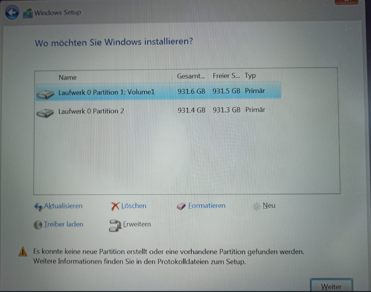

net1 schrieb:
@VoodooMax Ich habe versucht mit Diskpart, aber dies funktioniert leider auch nicht (siehe Bilder). So sieht nun mein Partitionschaos aus:
Da stimmt doch laut seinen Screens eh was nicht.
Diskpart zeigt doch RAW bei seiner 475 GB Partition wo Windows drauf soll.
Und in dem Screen : "Wo möchten sie Windows installieren" hat er doch auch niemals alle Partitionen gelöscht.
260 MB nicht zugewiesener Platz ist von der alten OEM-Bootpartition und am Anfang der SSD erstellt Windows bei einer Neuinstallation dort eine 100 MB Efi Systempartition.
Alle Partitionen löschen im Setup oder mit Diskpart kann man normal immer, wenn die SSD Ok ist.
In Windows Setup muss man halt eventuell mal mit einer anderen Partition anfangen, wenn die eine nicht sofort zu löschen ist. Danach gehen die anderen dann auch.
RAW bedeutet aber eh nichts gutes, da Windows das Dateisystem nicht mehr erkennt.
Wenn Diskpart dann auch nicht funktioniert, würde ich eine neuen SSD kaufen.

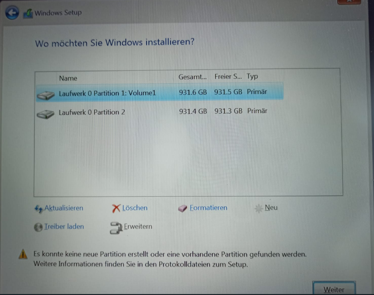

maxik schrieb:
Wie bitte? :freak:
Du könntest versuchen die Platte zu partitionieren - jeweils zu 1tb. Ist zwar nicht garantiert dass es funktioniert denn diese Limitierung könnte schon beim SSD Controller stattfinden, ein Versuch ist es aber trotzdem wert
Gestern habe ich mit einer Partition 900 GB probiert. Kein Erfolg.
Heute so wie Du vorgeschlagen hast. Kein Erfolg (siehe Bild unten).
Heute dann noch 1TB gelasen, rest als nicht zugeordnet gelassen. Kein Erfolg.

Du musst die eine Partition da in Setup löschen, nicht selbst formatieren und Windows in den nicht zugewiesenen Platz installieren.
Sollte auch bei der ganzen 2TB SSD funktionieren.
