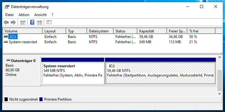

Ein Bild (der Datentraegerverwaltung) waere ja nicht schlecht fuer den Anfang.
Hier ein Bild einer meiner Testkisten.

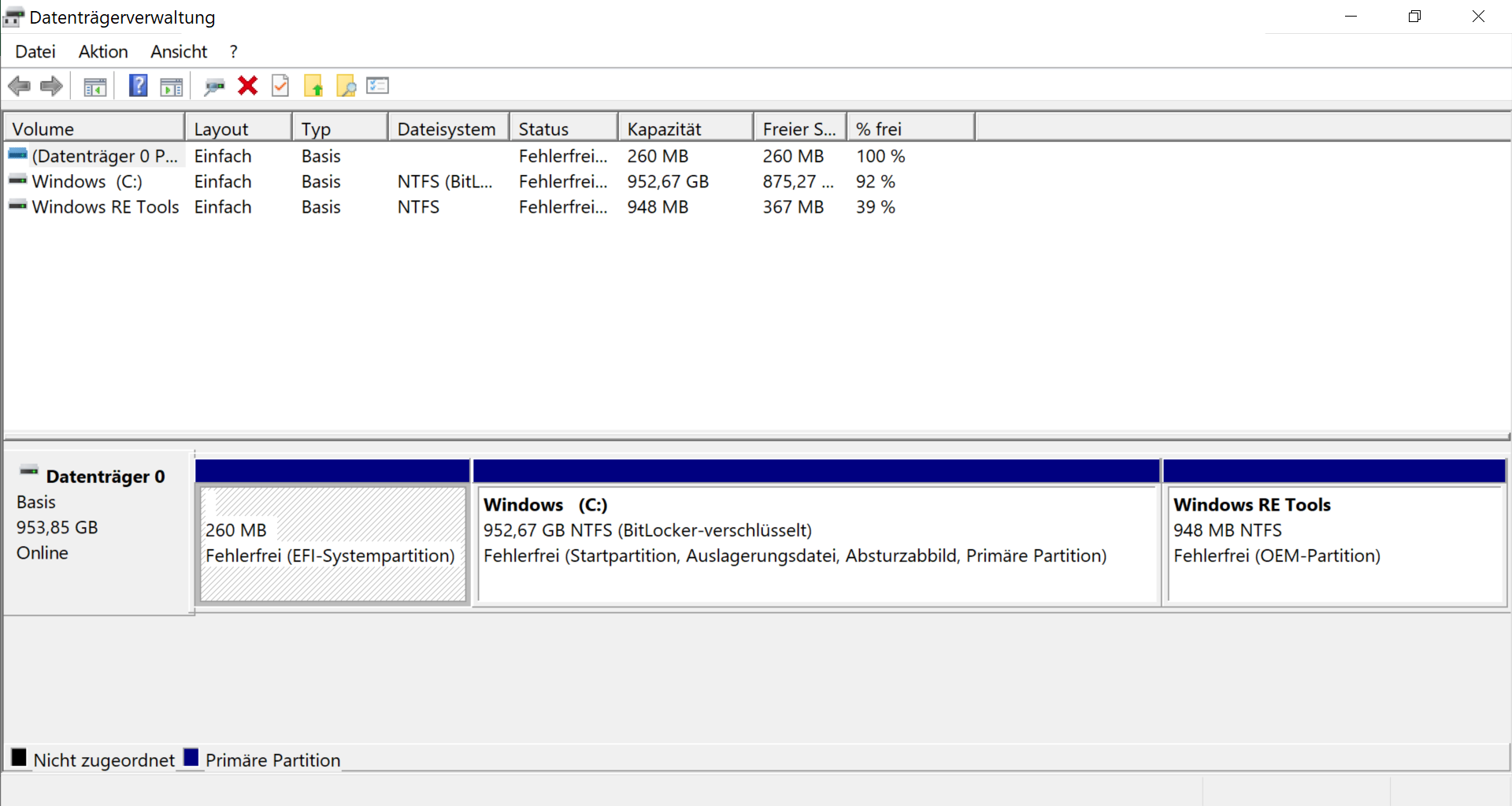

So sieht es aus.

Es scheint wohl je nach Partitionstool unterschiedlich zu sein. Easeus behauptet, das auch verschlüsselt zu können, Aomei will, dass man sie erst entschlüsselt.
Wenn sie wie aus dem Link hervorgeht quasi bereits verschlüsselt ist, und die Verschlüsselung nur noch nicht aktiv, würde ich nun vermuten, dass ich erst eine aktive Verschlüsselung machen muss, die ich dann auch wieder aufheben kann. Ich glaube den jetzigen Zustand kann ich nirgends aufheben oder deaktivieren oder entschlüsseln?
