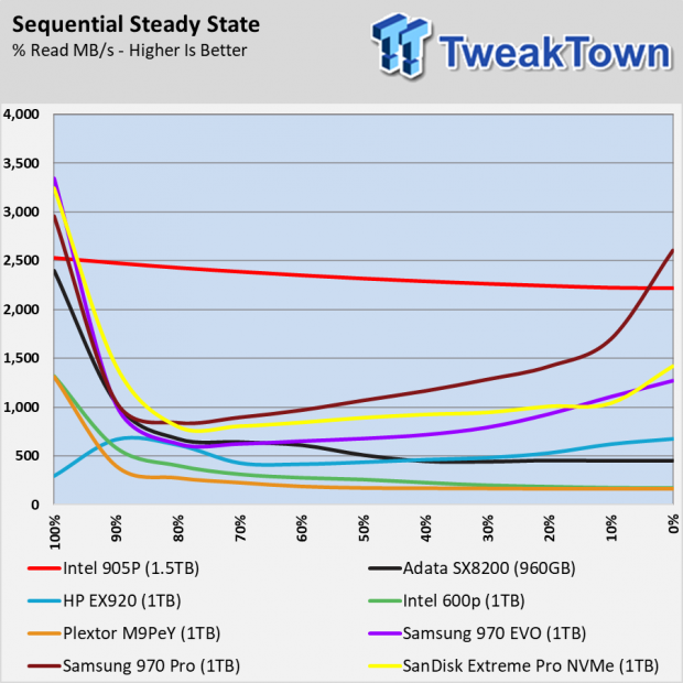

Man zahlt eben dafür wie eine SSD auch dann noch performt wenn sie recht voll ist und die Workloads anspruchsvoller werden wie eben bei parallelen Lesen und Schreibvorgängen, wie es Tweaktown sehr passend im Review der Optane 905P schreibt:
Teste doch mal mit dd if=/dev/zero of=/mnt/Kingston-480GB/folder/test count=2000 bs=2M und dann mit dd if=/mnt/Kingston-480GB/folder/test of=/dev/null bs=512K bzw. dd if=/mnt/Kingston-480GB/folder/file.zip of=/dev/null bs=2M
PS: Hier bei Anandtech ein Test der A1000 bei gemischten Lese- und Schreibzugriffen.
(Quelle)
