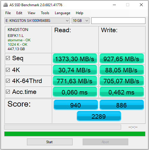

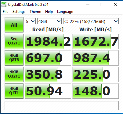

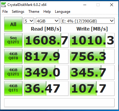

Hallo liebes CB Forum,
Hier mal ein Update...
1) Kernelupgrade hat ein wenig im Benchmark gebracht aber nicht wirklich was in der real performance...
2) Ein BIOS update und einmal Trim (warum auch immer er 190GB trimmen musste) spaeter funktioniert es in Windows wie es soll (1,5GB/s, dann auf etwa 900MB/s auf der Crucial und etwa 800MB/s konstant auf der Kingston bei 10GB transfer) und in den Benchmarks in Ubuntu (aber nur fuer die Kingston), real bin ich immer noch bei 100MB/s in Ubuntu... ergo scheint hier etwas bei Ubuntu zu spinnen... hat hier wer ne Idee?
Nebenbei scheint aber auch das MB das Update nicht gemocht zu haben (der Post screen is nun Pink/Pixelig) und ich komme nur hin und wieder ins BIOS, sonst bleibt er einfach im POST haengen... Hier werde ich glaube mal auf eine Version vorher downgraden solange das geht.

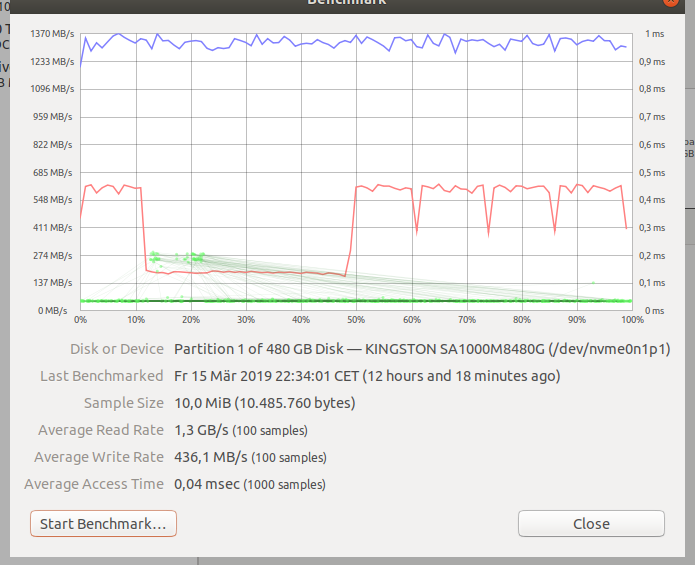

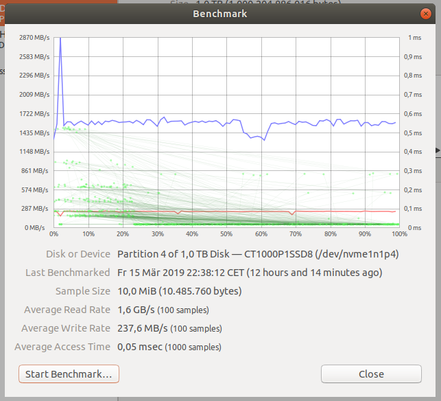

DaishoCB schrieb:real bin ich immer noch bei 100MB/s in Ubuntu... ergo scheint hier etwas bei Ubuntu zu spinnen... hat hier wer ne Idee?
Meinst Du beim kopieren von Dateien? Was für Dateien kopierst Du (Größe/Anzahl) und von welcher Quelle?

@Schnitz Kopiert wurden 3 Datein mit jeweils etwa 4GB sowohl von meiner Kingston auf die Kingston als auch von der Kingston auf die Crucial einmal unter Windows (wo die Geschwindigkeit so war das ich damit zufrieden waere) und Linux (hier ist immer noch das Limit von 100MB/s)

Ich kopiere die gleichen 3 Datein einmal unter Windows und einmal in Ubuntu... in Windows dauert das ein paar Sekunden (<10s) in Ubuntu dauert es etwa 2 Minuten. In Windows liegt die Transferrate zwischen 1.5GB/s - 800MB/s in Ubuntu bei max. 100MB/s.
