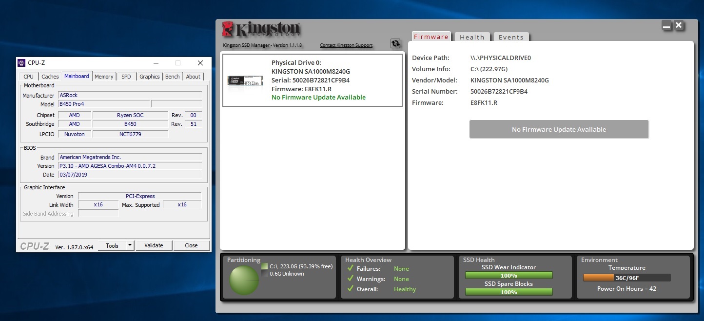

Aufgrund von AGESA Combo PI 0.0.7.2 wird das NVME-Modul aus Sicherheitsgründen so aktualisiert, dass Kompatibilitätssymptome auf dem Kingston M.2-Gerät auftreten.
Bitte die Kingston A1000 M.2-Firmware auf die Version E8FK11.R zu aktualisieren, um dieses Verhalten zu verbessern.
Nach Beendigung des Updates ist das Symptom behoben.
https://www.kingston.com/us/support/technical/ssdmanager
Bei anderen Fragen prüfen und testen wir immer noch.
AMD aktualisiert ständig den AGEAS-Code für die Fehlerbehebung, sodass wir etwas Zeit benötigen, um daran zu arbeiten.
Danke für dein Verständnis.
766161
@J Z Vielen Dank, werde ich heute Abend machen und dann entsprechend berichten. Ich hoffe damit ist das Thema dann erledigt... :D
