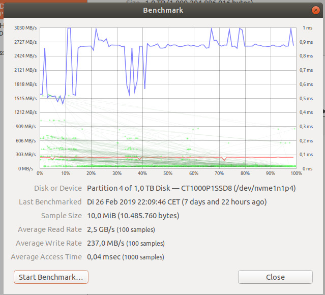

Erst dachte ich es ist ein Treiber Problem von Ubuntu und hab es auf meinem Windows10 mal ausprobiert und da sieht es genauso aus. Ich habe auch schonmal den Ubuntu Disk Benchmark durchlaufen lassen (siehe Anhang).

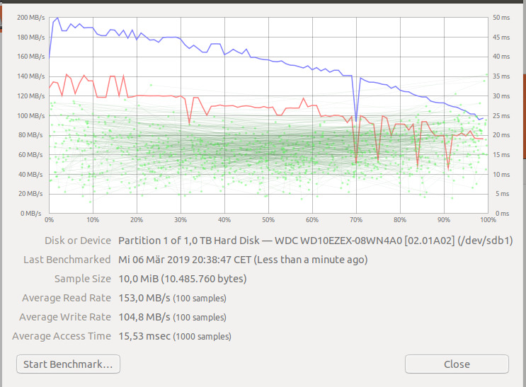

Es will sich mir nicht recht erschliessen warum die beiden SSDs kaum schneller sind als meine HDD (dort liege ich real bei 110MB/s) wenn es ums schreiben geht. Bei den Leseraten scheint es ja zu stimmen...

Sollten aber nicht bei so viel Freiraum auf der Platte nicht erstmal einige Zellen als SLC-Cache fungieren? Dann sollte doch zu Beginn des Schreibtests eine höhere Datenrate erzielt werden? Im Diagramm verläuft die Rate aber linear :confused_alt:
Hallo32 schrieb:
Ohne SLC-Cache nur noch 80 bis 160 MB/s beim Schreiben
Erneut schafft ein SLC-Cache Abhilfe, der Daten zunächst im SLC-Modus mit 1 Bit pro Zelle zwischenspeichert.

Eigentlich ja, conky zeigt mir fuer das MB/CPU/Graka die Temperaturen an und ich sehe da eigentlich nichts was "warm" oder gar "ueberhitzt" ist. Die HDD haengt vorn im Gehaeuse direkt im Luftzug vom vorderen Ventilator und die macht auch ihre Raten konstant und akzeptabel fuer eine HDD.

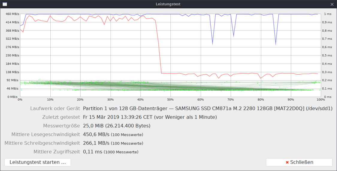

@Schnitz sowas in etwa haette ich erwartet...
Schließe mich @Schnitz an.
Könnte auch das Mainboard sein, dessen SATA/NVMe Lösung heiß läuft..
