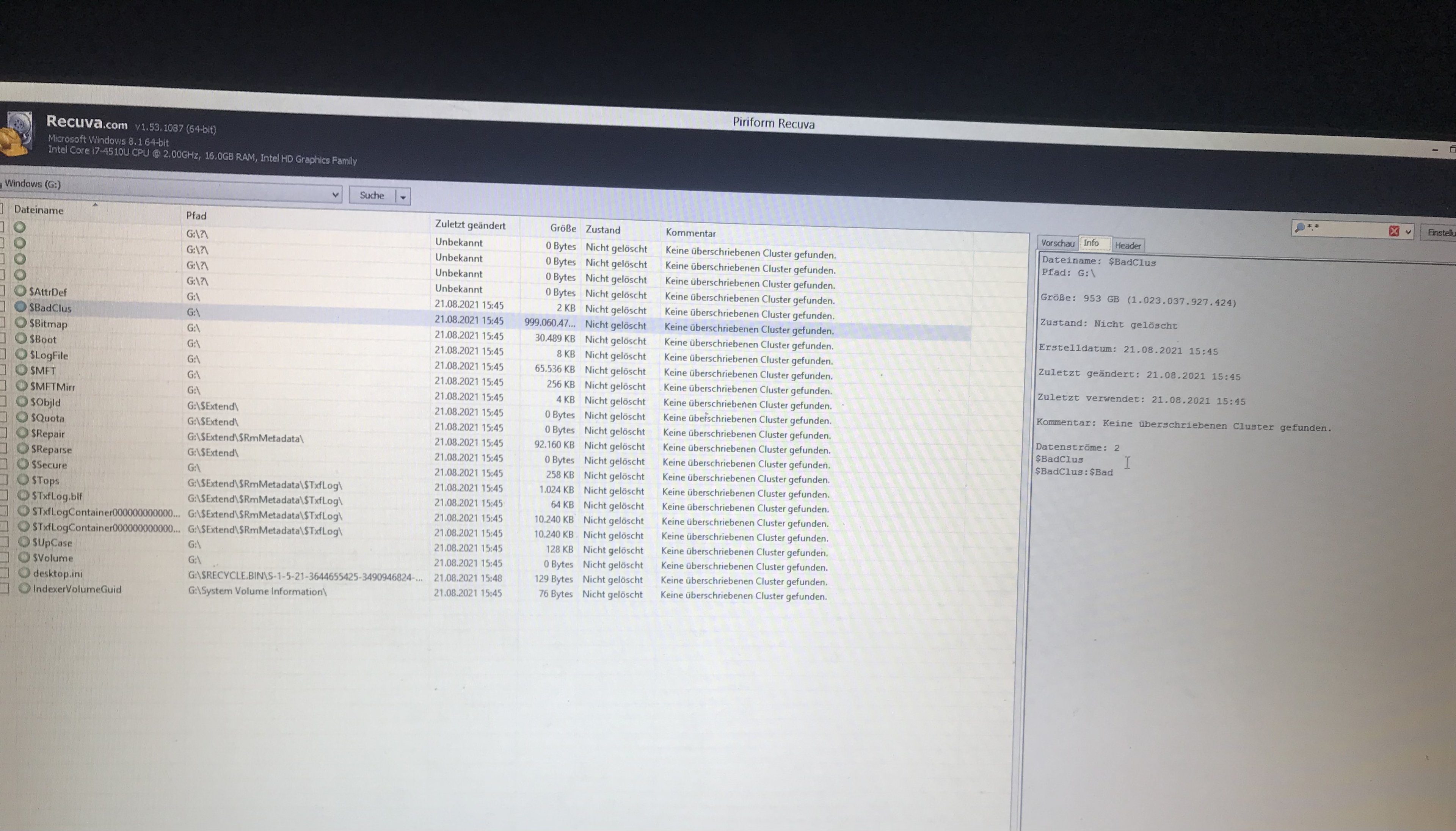

Danke für eure Hilfen. Ich habe alles überschrieben und mit Recuva prüfen lassen, ob Dateien noch gefunden werden.
Recuva findet auf meiner 1TB SSD noch 24 Dateien. Anbei ein Foto davon. Was sind das für Dateien? Wie kriege ich die gelöscht? Ist es normal dass die da sind?
Kenne jetzt nicht alle auswendig, aber die meisten davon sind einfach Systemdateien von NFTS. Ist die Platte noch NTFS formatiert?
Reaktionen: Julian929 und madmax2010
Ja die ist ntfs formatiert.

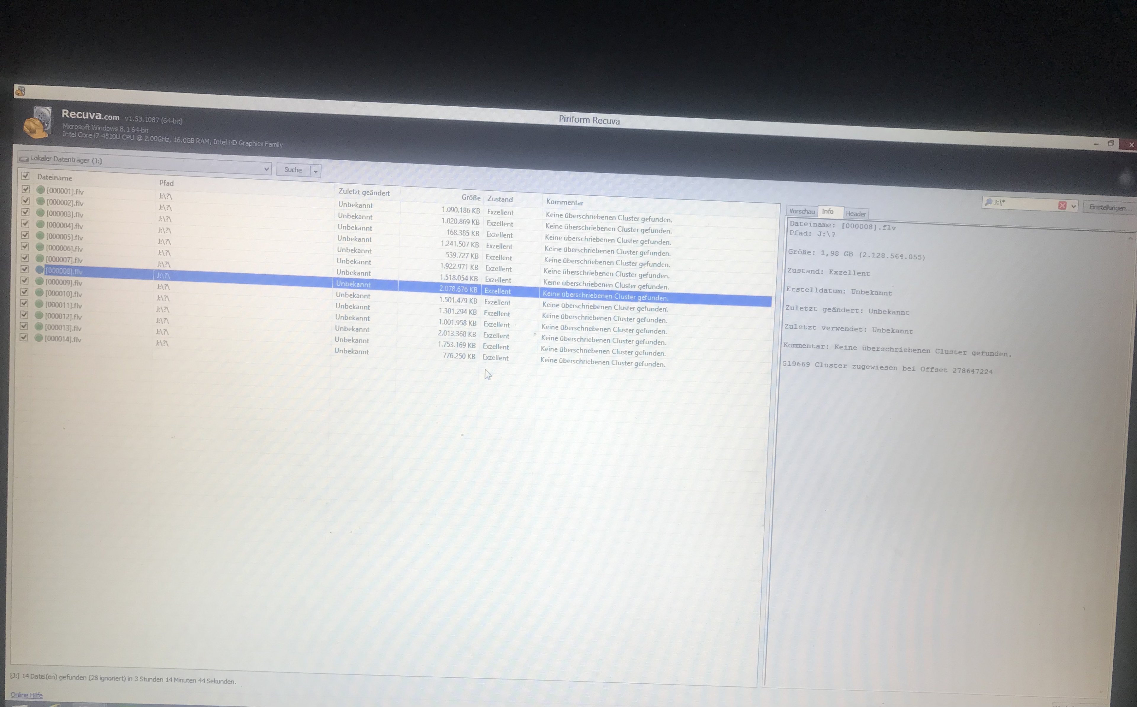

Recuva findet auf meiner HDD auch noch 14 Dateien im flv Format. Siehe Anhang.
Und ignoriert 28 Ergebnisse.
