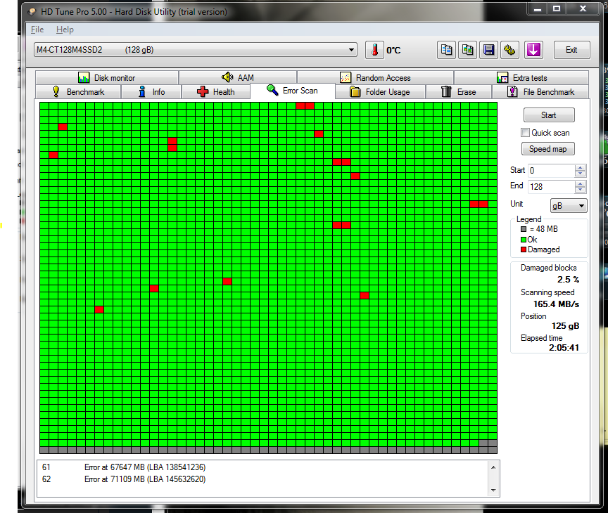

1. Bild vom HD-Tune-Scan vom Laptop (Acer Aspire 7745G)

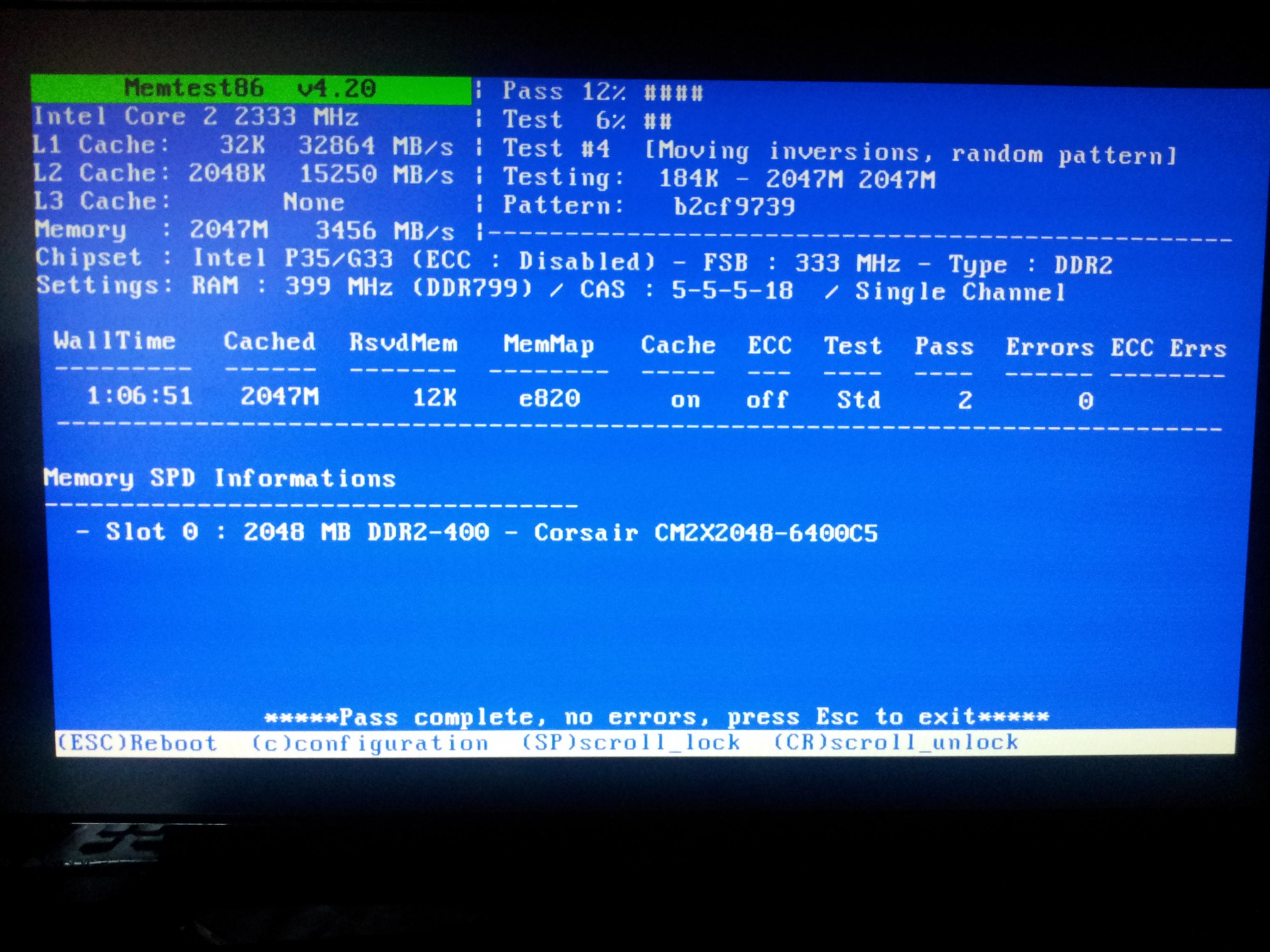

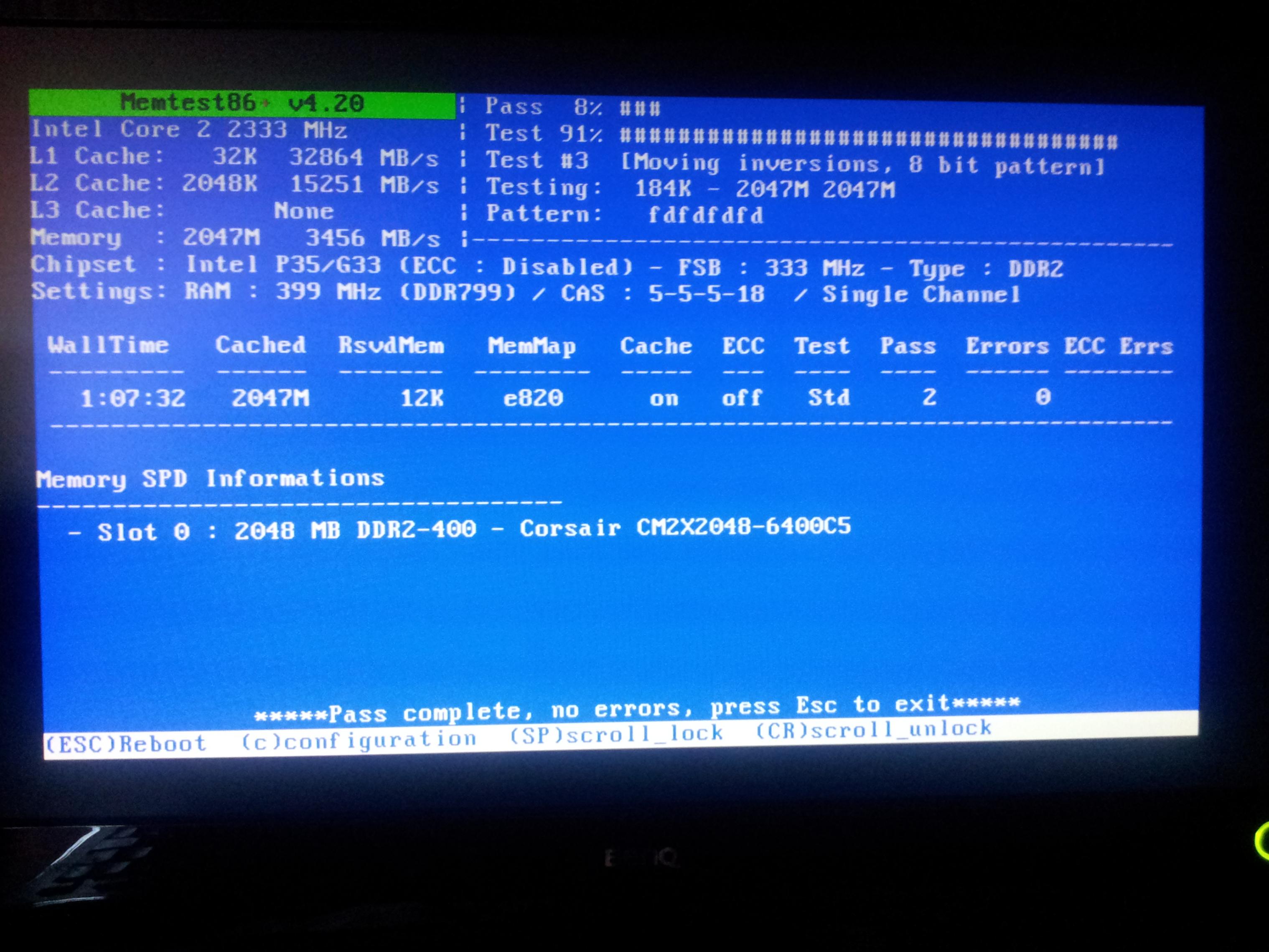

2. 2 Bilder vom Scan der Speichermodule (Ohne Fehler)

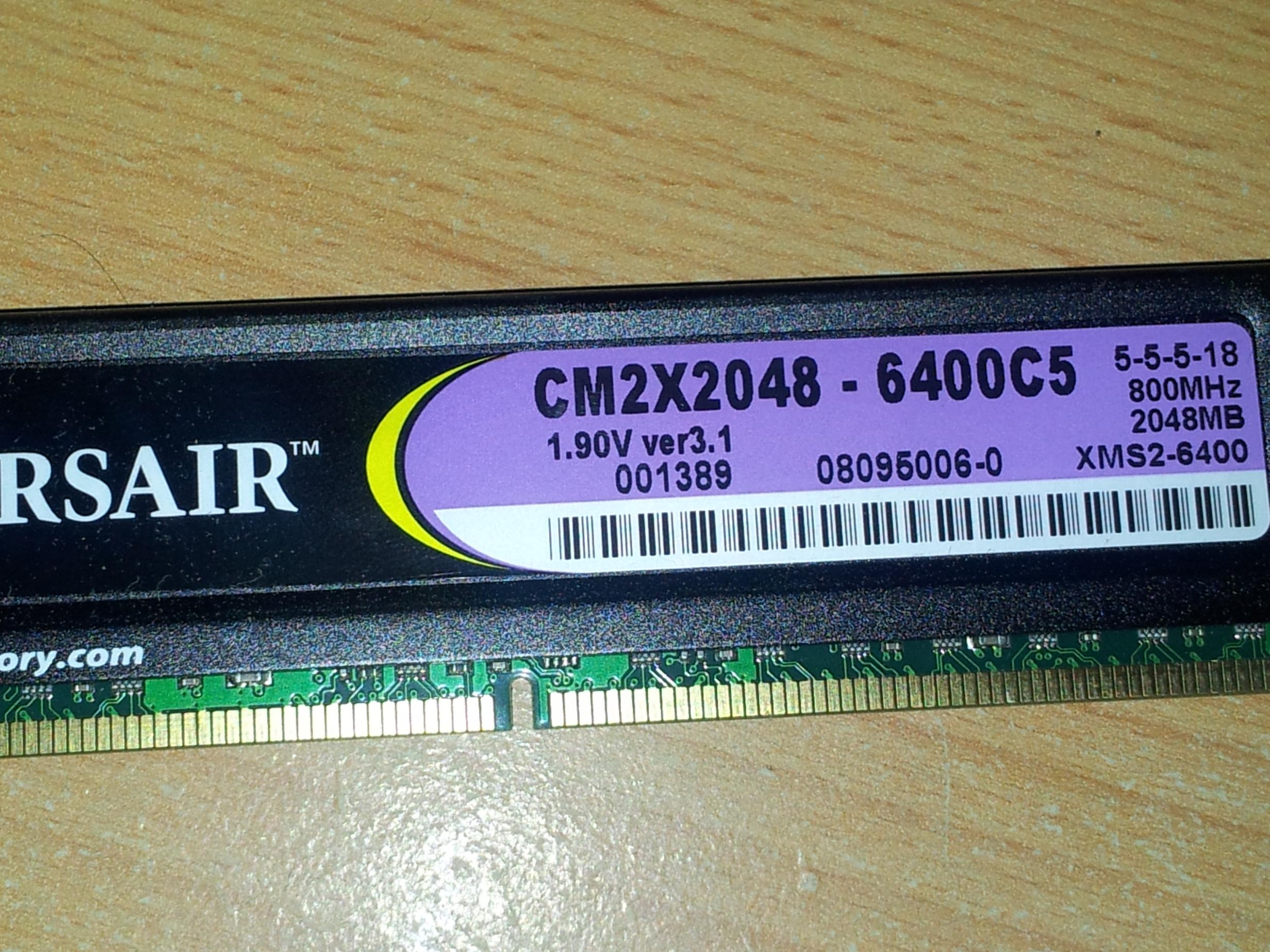

3. Bild eines Speicherriegels

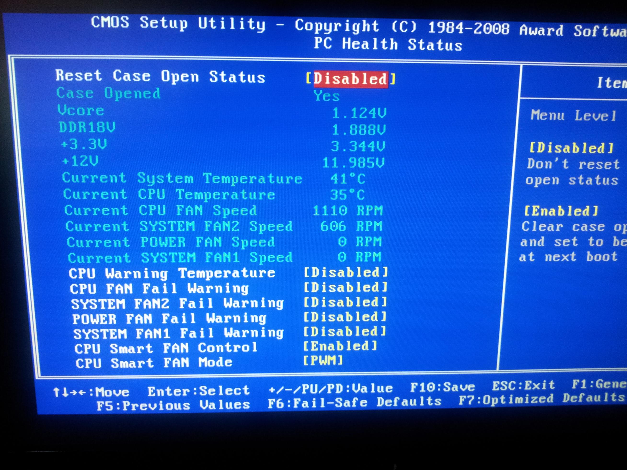

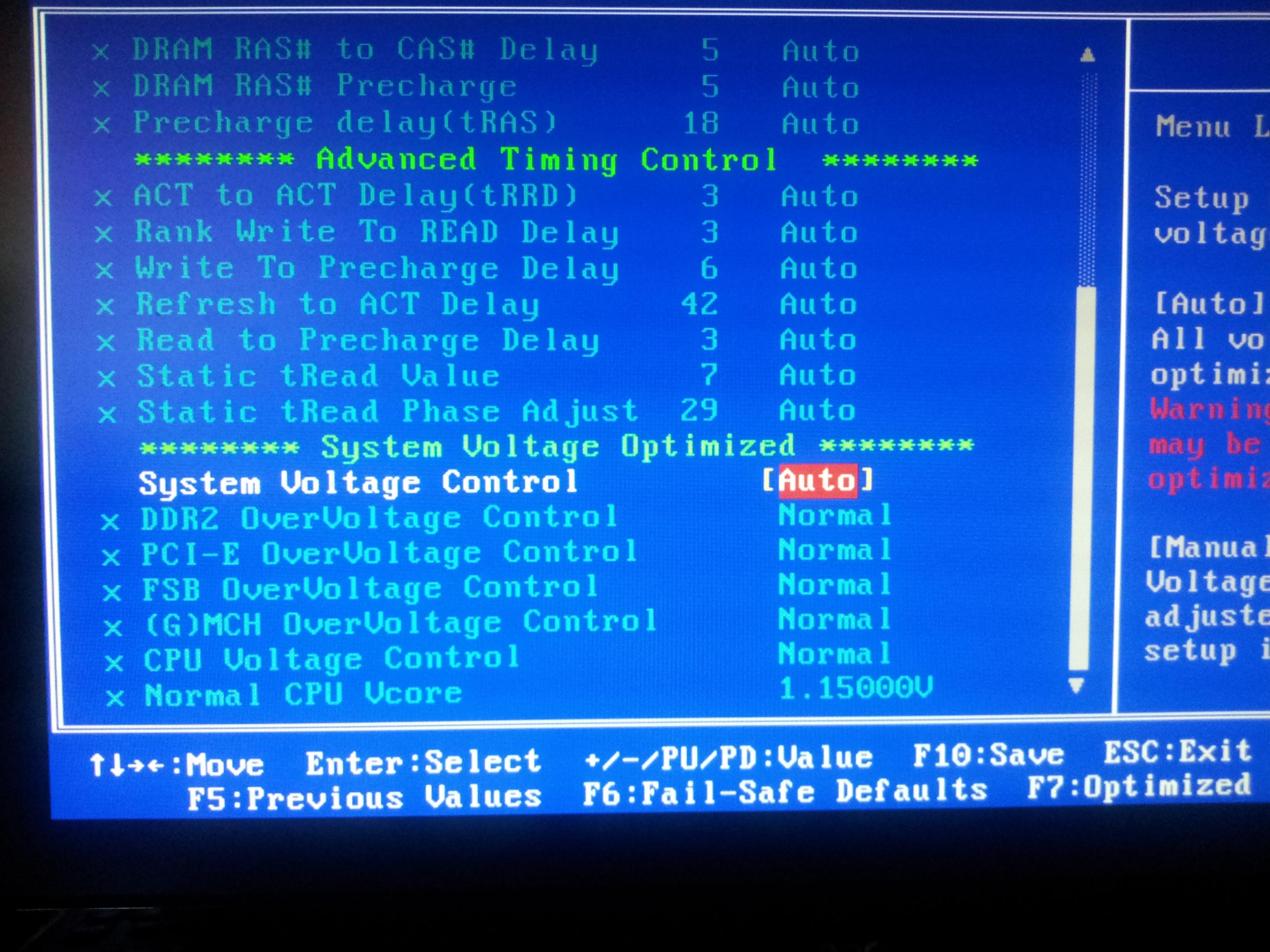

4. 2 Bilder der BIOS-Einstellungen

Stefan schrieb:
Hab jetzt die SSD im Laptop laufen lassen. (als Zweitplatte). Er zeigt die gleichen
Fehlerblöcke an, nur dauert das viel länger als am PC. D.h. er hält sich länger an den Fehlern auf.
HD Tune taugt nicht für SSDs und wenn Du wirklich wissen willst, ob die Fehler hat (wie es die S.M.A.R.T. Werte ja andeuten), dann teste die am Besten mit h2testw aber in einem Rechner, der keine RAM Fehler hat (das RAM vom Notebook also auch mal testen).
Siehst du auf deinem RAM steht das der 1.90V braucht :)
Das wird der Haken sein, der läuft nicht stabil, davon ist schonmal auszugehen.
Laut deinem Bios liegen nämlich nur 1.888V an.

Guck das du die 1.90V eingestellt bekommst, notfalls liegt halt ein kleines bisschen mehr an als nur 1.90V, festige die Latenzen richtig im Bios und stell wie schon geschrieben die tRFC von 0-3 auf 127,50NS.

Ok, werde es versuchen. Das Problem ist, das man den Speicher nur in 0,1 Volt Schritten erhöhen kann.
Den Punkt "tRFC" hab ich nicht im Bios gefunden.
edit :
Ich bekomme den Speicher nicht auf 1,9 V.
Bei +0,1 bleibt er 1.888 Volt und
bei +0,2 geht er auf 2.000 Volt hoch.
Dann wirst du dich mit 2.0V zufriedengeben müssen :rolleyes:
Teste ihn nochmal ob er damit auch stabil läuft.
Sage mal ist dein Bios auf dem Stand der Dinge ja ?
Gruss Dennis_50300

edit : Test mit H2testw am Laptop ist fertig. Ergab keine Fehler bei der SSD.
Achtung: Nur 121340 von 122100 MByte getestet.
Fertig, kein Fehler aufgetreten.
Sie können die Testdateien *.h2w jetzt löschen oder nach Belieben
nochmals überprüfen.
Schreibrate: 150 MByte/s
Leserate: 175 MByte/s
H2testw v1.4
Das es keinen Fehler bei h2testw gab, ist doch schon mal ein gutes Zeichen, denn somit lässt sich der ganze nutzbare Adressbereich fehlerfrei beschreiben. Bei den älteren Fehlern die in den S.M.A.R.T. Werten abgelegt sind, dürften also die defekten Blöcke durch Reserveblöcke ersetzt worden sein.
Außerdem sieht man einmal mehr, dass HD Tune nun wirklich nicht für SSDs geeignet ist.

Arbeitsspeicher :
- erster Test am 02.04.2012. Dauer : 7:20 Stunden, 8 Pass, Fehler 0
- zweiter Test gestern 27.05.2012. Dauer 6:06 Stunden, 6 Pass, Fehler 1
- beide Speicherriegel einzeln getestet. Dauer 1:07 Stunden, 2 Pass, Fehler 0
- die nacht nochmal durchlaufen lassen. Dauer 17:12 Stunden, 16 Pass, Fehler 2
- DDR2-Spanunng von 1.888 auf 2.0 erhöht (1.9 geht net). Dauer : 10:16, 10 Pass, Fehler 1
Ist sehr merwürdig mit deinem RAM, irgendwie schein dein Board den nicht richtig zu mögen :rolleyes:
