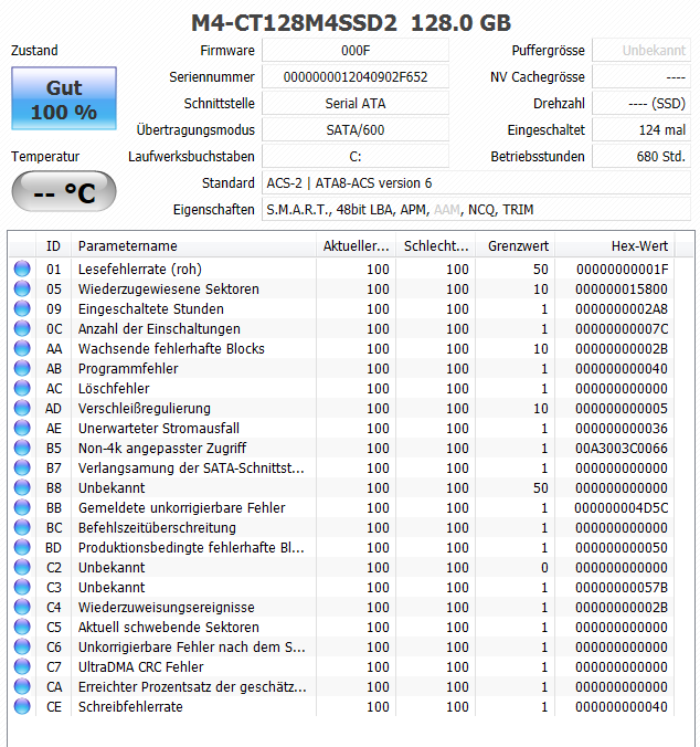

teste doch mal die SSD. Und schau dir mal die Werte unter Crystal Disk Info an.
Crystal Disk Info sagt : Gut , 100 %

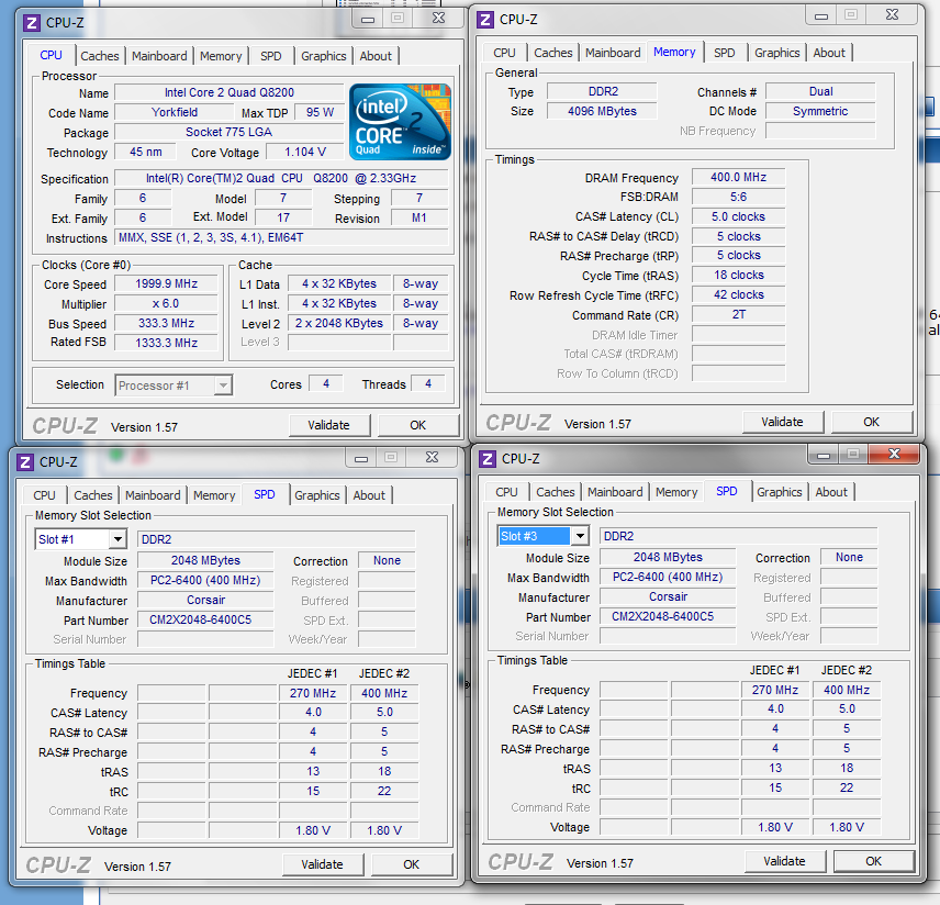

Vielleicht ist's doch der RAM ?
CPU-Z, "Memory" sowie "SPD"-pro RAM-Modul ein Screenshot wäre gut.
Gruss Dennis_50300
Den Ram hatte ich schonmal über Nacht gestetst, zeigte keine Fehler an.

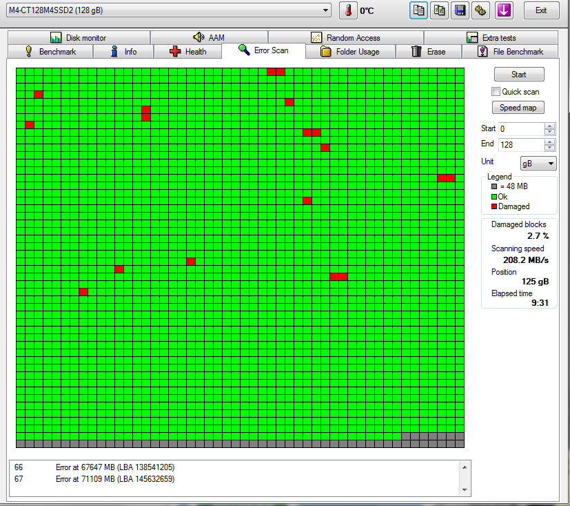

wenn du denn dann ganz sicher gehen willst das es die SSD nicht ist, kannst du noch nen error scan mit hd tune machen. Sollte da alles ok sein, dann sollte dein Problem an anderer Stelle liegen. Evtl. wie schon oben geschrieben das RAM und den testest du mit memtest+
Hab den Scan durchgeführt. Er hat auch viele rote Sektoren angezeigt und bei 125 GB ist
er abgestürzt.

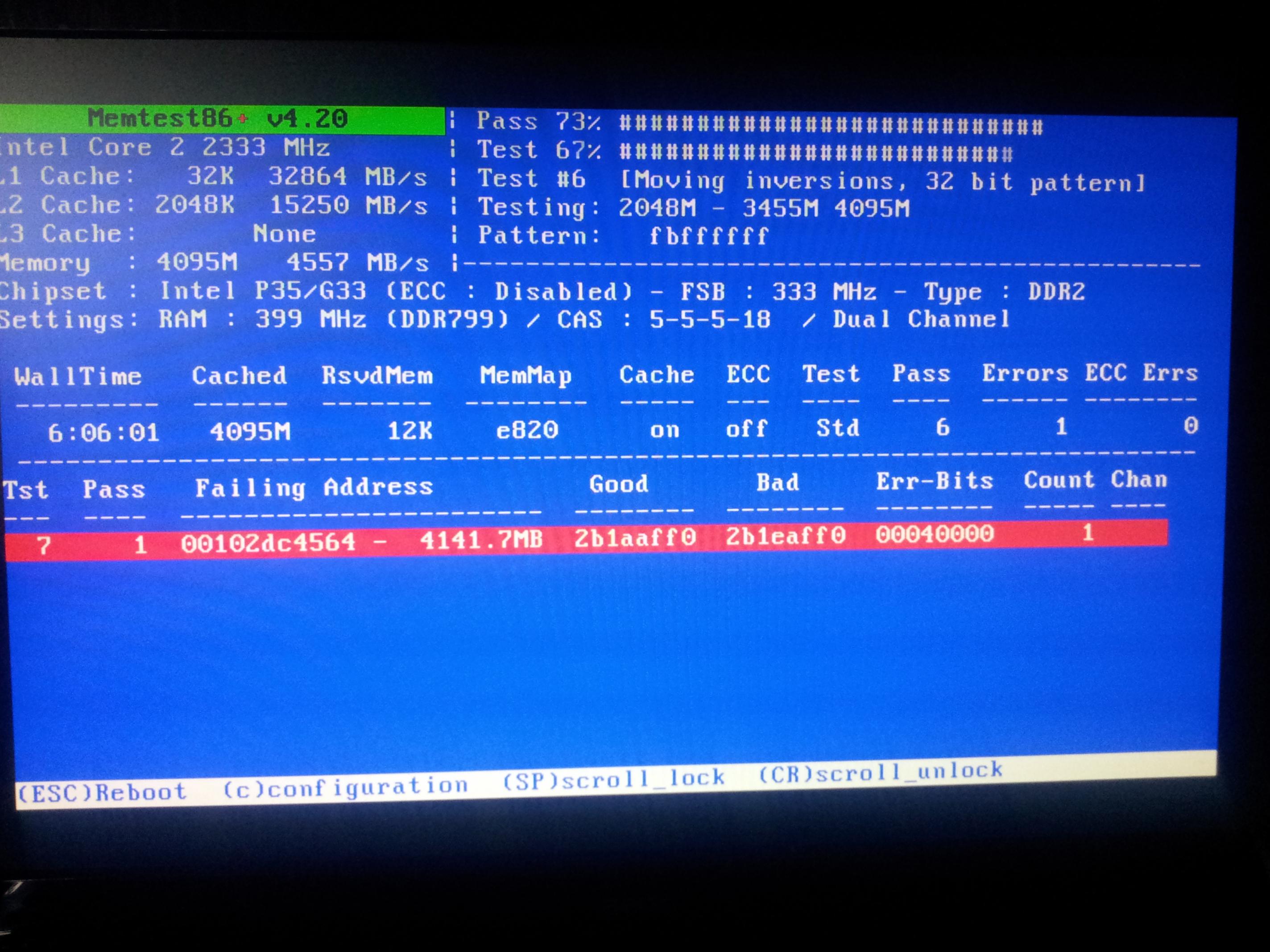

tja das sieht mal nicht so gut aus. Aber das kann auch von einem def. RAM-Riegel kommen oder vom oc wenn du so etwas auch maschst. Las bitte memtest noch mal laufen
Ok, werde ich dann über Nacht mal laufen lassen.
sollte da dann Fehler auftreten, dann immer nur mit einem RAM-Riegel gegen testen, so weißt du dann welcher Riegel nicht mehr ok ist.
@Anliegen von Stefan:
Hat sich überhaupt jemand mal die Smart-Werte der SSD angeschaut?
Lesefehler, Wiederzugewiesene Sektoren, Wachsenden Fehlerhafte Blocks, Programmfehler, Gemeldete Unkorrigierbare Fehler usw.
Das ist das was mich wundert. Crystal Disk Info sagt gut, HD Tune sagt voller Fehler.
HD Tune ist zum testen von SSD's nicht geeignet, wie der Name des Programms schon sagt: HD Tune
Die Smart-Werte sind hier interessanter zum auswerten.
CDI wertet nur die SMART-Werte aus. Und das nicht immer perfekt. Was zählt sind die Werte in der Spalte "Hex-Wert" (kann auch auf Dezimal umgestellt werden, zur besseren Lesbarkeit). In den bereits von mir bereits gennanten Feldern sind schon einige Fehler zusammengekommen.
Der HDTune Error Scan sucht durch Auslesen der Sektoren nach defekten Daten/Sektoren.

Der Memtest ergab 1 Fehler bei 6 Durchläufen.
Versuch mal die SSd an einem anderen Rechner zu Überprüfen.
Nicht dass die Fehler der SSd durch fehlerhaften Ram Verursacht werden ( hatte Ich schonmal ).
naja... ein Fehler beim RAM. Jetzt wirst du jedes Modul mal einzelnd testen müssen. Aber ich denke mehr als 2 Durchläufe wird man dann nicht brauchen um zu sehen ob die ok sind. Kann aber auch sein, daß die beiden Module zu wenig Strom bekommen wenn sie zusammen laufen. Also das wenn du sie einzelnd testest sie dann ok sein werden.

tRFC würde ich wegen des RAM's mal im Bios nachschauen was da eingestellt ist, sollte wohl normalerweise 0-3 jeweils eigentlich auf 127,50NS stehen und die Voltage ist wichtig.
Der Rest scheint ja zu passen wenn man sie so die CPU-Z Sachen anguckt.
Ich würde mir die Werte 5-5-5-18-22 1.80V aufschreiben und einfach komplett manuell im Bios setzen plus der tRFC 0 bis 3 auf 127,50NS setzen.
Wegen der Voltage würd ich auch mal gucken was da auf den Modulen draufsteht.
