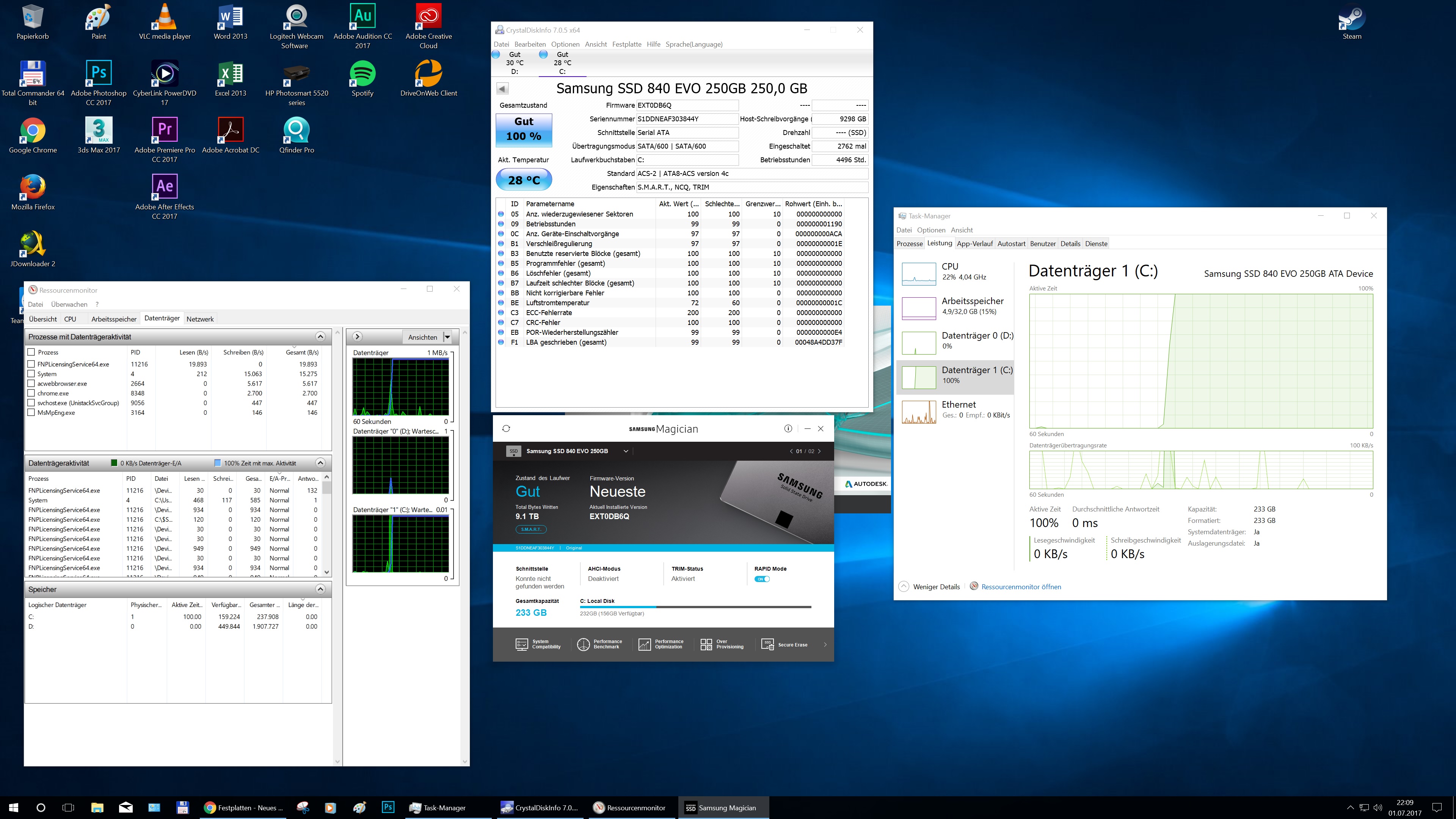

Hallo Community,
ich habe seit einiger Zeit ein ähnliches Problem wie hier:
Warum ist mein Datenträger D permanent auf 100% Auslastung?
Bei mir ist die SSD (ebenfalls eine Samsung 840 EVO) die Systempartition, weshalb während der Phasen wo sie auf 100% Last steht das ganze System einfriert. D.h. ich kann Fenster verschieben, wechseln und den Mauszeiger bewegen aber das öffnen von Programmen oder Webseite ist mit nur mit einem ewig drehenden Kreissymbol verbunden. Nach ca. 2 Minuten ist die SSD wieder auf 0% und alle Programme und Webseiten öffnen sich (also alle Aktionen während des Hängers werden direkt ausgeführt).
Ich kann den Fehler mit dem Programm "Autodesk 3ds Max" provozieren denn in 9 von 10 Fällen tritt er beim Start des Programmes auf.
Manchmal passiert es aber auch einfach nur beim Webseiten aufrufen.
- Ich habe natürlich auch schon das SATA-Kabel getauscht allerdings ohne Erfolg.
- Bios und SSD Treiber sind auf dem aktuellsten Stand.
- Habe Windows 10 gestern neuinstalliert in der Hoffnung den Fehler so loszuwerden - was aber leider nichts bewirkt hat.
Hat vielleicht noch einer von euch eine Idee was ich da machen kann?
Hier noch ein Bild einiger Eigenschaften:
Grüße
Crafterino

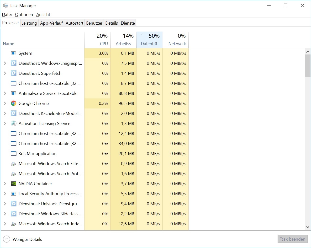

Schau halt unter "Prozesse" statt "Leistung" nach was deine SSD auslastet. Da du zwei Platten hast werden dann in diesen Momenten 50% Auslastung unter Prozesse - Datenträger angezeigt.
Kein ahci aktiviert im BIOS? Steht in dem Programm als deaktiviert
Unter Prozesse stehen wie du schon sagst 50% aber da es ja keinen Datentransfer gibt lässt sich der verursachende Prozess nicht ausmachen.

Firmware aktuell? Die 840 Evo hat NAND-Probleme und wird ohne Zellen-refresh immer langsamer.
Deine Aufgabe dürfte sein:
1. AHCI aktivieren, Umstellung siehe Google... Ohne Neuinstallation
2. Rapid-Mode deaktivieren
AS SSD Benchmark wäre noch interessant, ide/ahci.
System?
Was ist verbaut?
Nimm den Resourcen Monitor und schau unter Datenträgeraktivität welcher Prozess auf welche Dateien zugreift, achte auf eine sinnvolle Sortierung!
