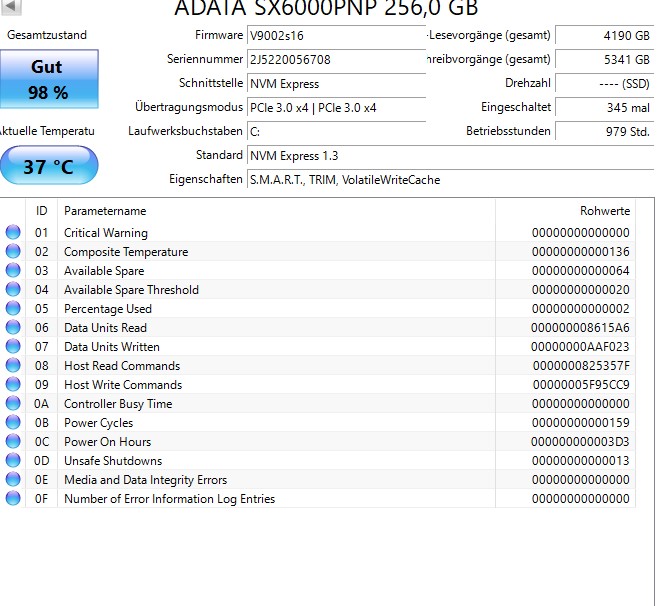

vor einem Monat verzehrte während des YouTube guckes mein Bildschirm. Der Pc restartete und mir wurde folgendes angezeigt: "Select proper Bootdevice and press a key." Im Bios war meine SSD mit der Windows installation nicht mehr auffindbar und stattdessen stand da Generic Boot device class (irgendeine Zahlenkombination). Am nächsten Tag schaute ich noch einmal und die SSD war wieder da. Ich musste sie nur im Bios in der Bootreihenfolge wieder nach vorne schieben und alles war wieder normal. Heute, einen Monat später, ist es schon wieder passiert, ich habe den Pc aus gemacht und nach einer halben Stunde konnte ich die SSD wieder in der Bootreihenfolge einsetzen. Woran kann das liegen? In Crystal Disk Info steht immer, dass alles gut ist.
Manchmal habe ich ein Standbild beim Hochfahren, also ich sehe nur das Aorus Logo auch noch 10min später ohne das was passiert.
Bei der SSD handelt es sich um eine XPG SX6000 Pro (M.2 2280 PCIe Gen3x4) auf dem Aorus B550 Elite (Bios F1).

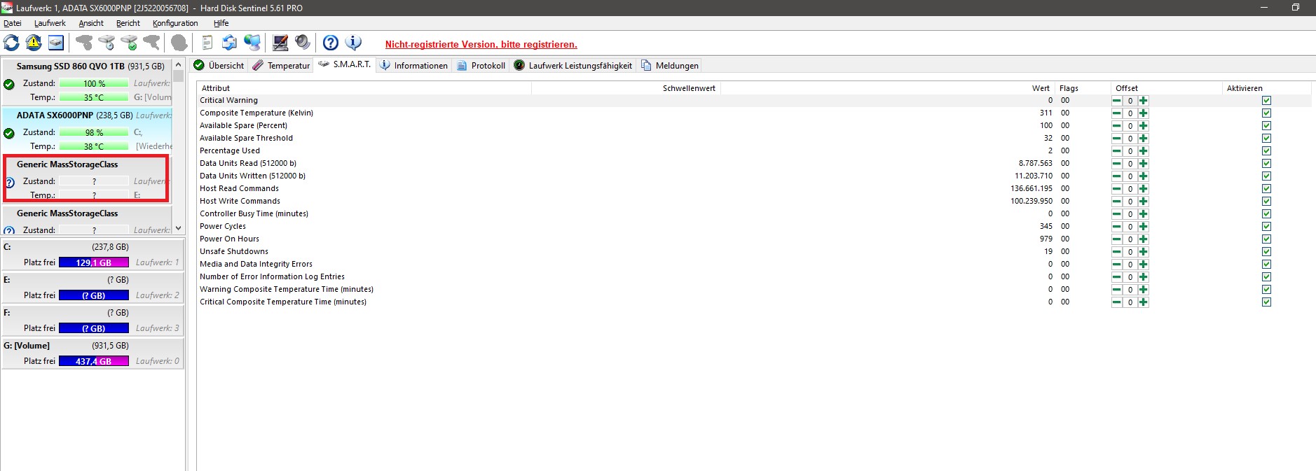

Servus, lade mal Hard Disk Sentinel runter und poste mal den Zustand.
CDI ist für mich ein sch*** Software genau aus dem Grund.
Da steht jetzt auch dieses Generic boot device (rot eingekreist)
Du hattest noch nicht die unwahrscheinliche Idee, das dieses jenes ein (Usb-)Kartenleser sein kann?
Bei mir auch 4x vorhanden, weil hab ja auch ein USB Kartenleser eingebaut.
Reaktionen: Makso
Ich habe es USB hub mit Kartenleser. Liegt es daran?
Reaktionen: Makso
Woran soll was liegen?
Er findet das Bootlaufwerk nicht, also nimmt er das.

Die SSd wird doch gefunden!
bei CrystalDiskInfo steht doch der Name: "Adata SX6000 PNP" und genau diese SSD wird auch mit HardDiskSentinel gefunden und als OK befunden. Über seiner Markierung.
Kann mir nur vorstellen, dass der M2-Sockel eine Macke hat oder eben die SSD einen Fehler im Controller, wenn sie beansprucht wird und sich dann ausklinkt.
Zudem wird nach dem Ausfall der SSD nach " Generic Boot device class " gesucht und nicht nach "GenericMassStorageClass" wie der Kartenleser im HardDiskSentinel beannt ist und so wohl auch im Windows-Gerätemanager auftaucht.
