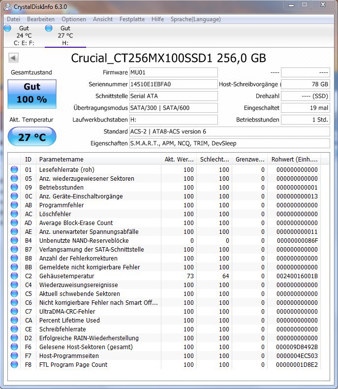

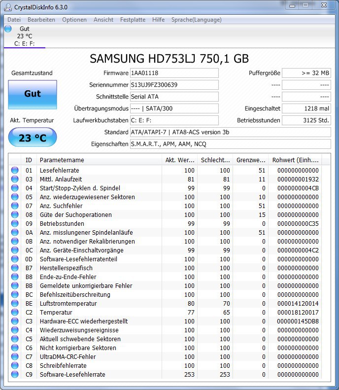

Wenn Du noch ein Windows auf der HDD hast, dann poste bitte mal den Screen von CrystalDiskInfo (die Portable Standard Edition reicht und ist frei von Werbung), ziehe aber bitte das Fenster soweit auf, dass alle Attribute und auch die Rohwerte vollständig sichtbar sind.
Kommt!
Danke:D
Und hier die Bilder:

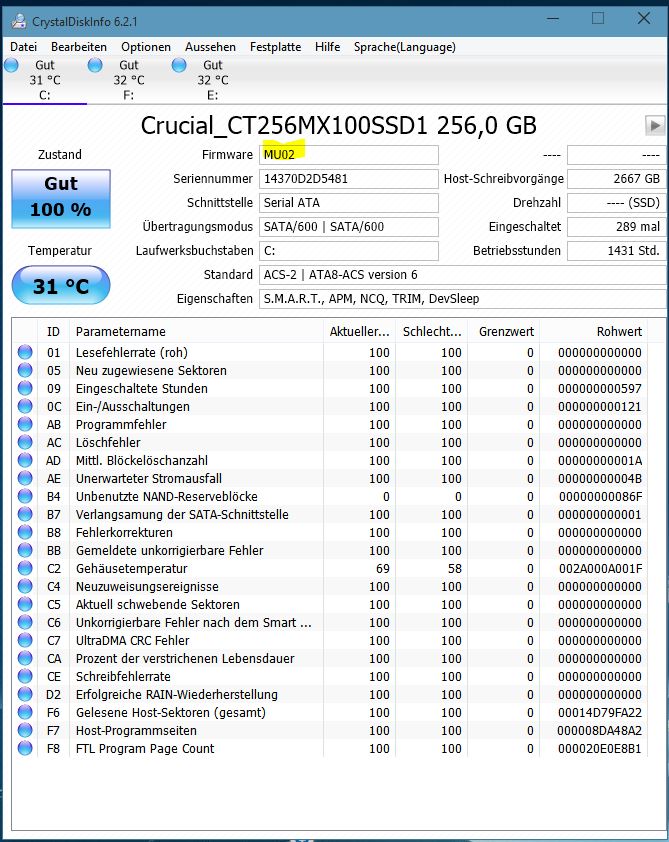

Die MX100 läuft sowohl an der ICH9(R?) als auch an der ICH10 problemlos im AHCI Modus. Habe ich beides schon so aufgesetzt. FW kein Plan.
