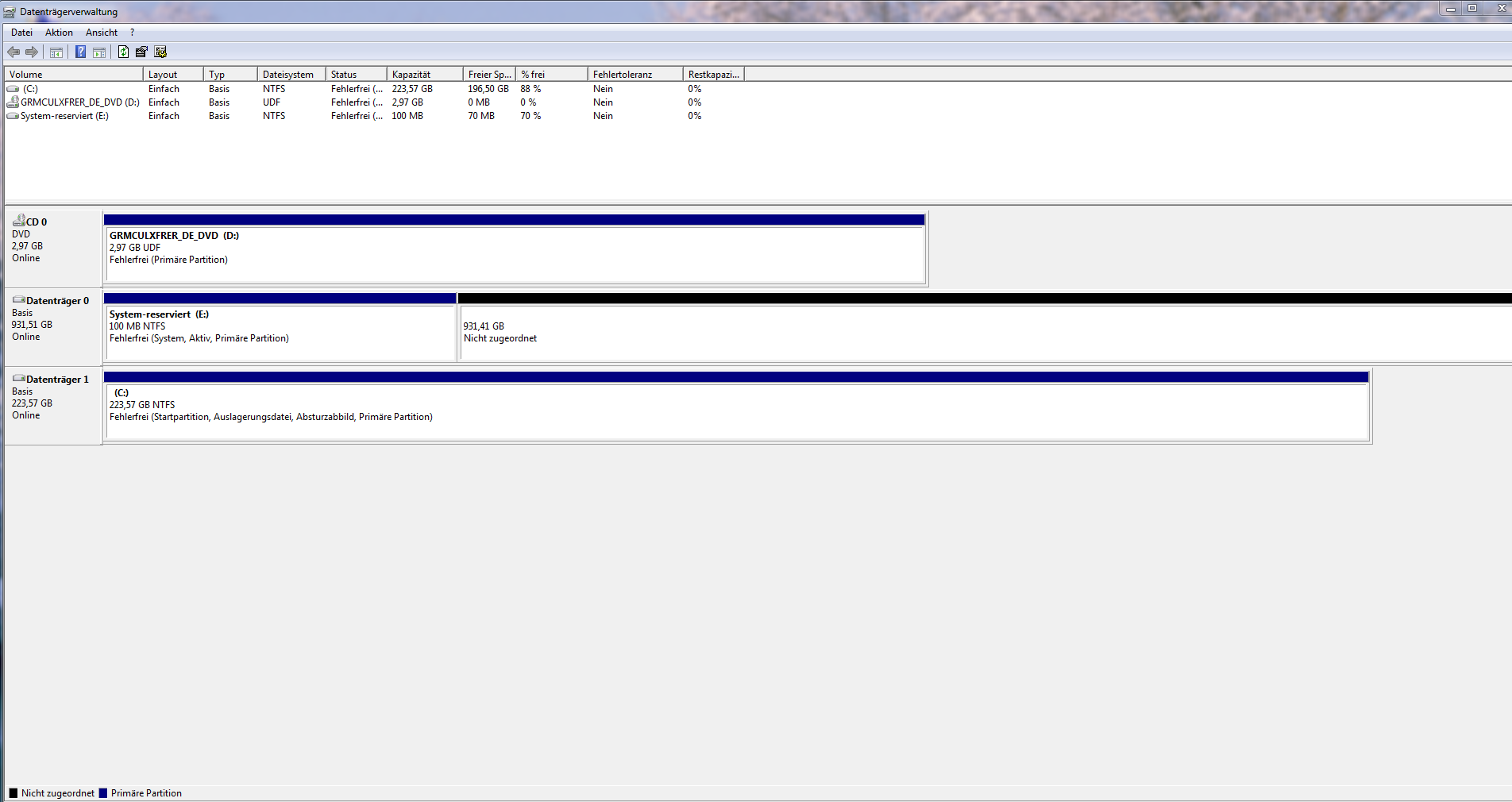

Hänge mal bitte ein Screenshot der Datenträgerverwaltung an den nächsten Beitrag an.
Auf dem Screenshot sollten sowohl der obere als auch untere Bereich vollständig sichtbar sein.
wäre auch für Screenshot - nicht, dass deine Systempartition (EFI-Partition+Bootmgr) sogar auf der HDD liegen - dann wäre eine Neuinstallation ohne HDD und erst danach HDD anstöpseln die beste Variante
Alles klar hier ist es:
Datenträger 0 ist die HDD und Datenträger 1 die SSD.
Was das andere ist weiss ich nicht. Laufwerk vermute ich.

du hast das Problem, dass der Bootmanager auf der HDD liegt => dein System bootet erstmal von HDD um danach Windows von der SSD zu holen. D.h. wenn eines der beiden defekt ist, hast du ein Problem (und schneller ist anders auch)
Deine 100MB Systempartition ist auf der Festplatte. Du solltest definitiv dein Windows nochmal installieren.
Stell sicher daß die SSD am ersten SATA Port des Mainboards hängt und hänge die HDD ab bevor du Windows installierst.
Du hast bei der Installation von Windows sowohl die SSD als auch HDD angeschlossen gehabt.
Es empfiehlt sich für die Installation von Windows nur die SSD angeschlossen zu haben und die HDD zu deaktivieren (Kabel abziehen). Erst wenn die Installation des Betriebssystems abgeschlossen ist auch die HDD (wieder) aktivieren (Kabel anschließen).
Bei dir sind jetzt die Bootdateien auf der HDD gelandet und das Betriebssystem selber auf der SSD.
