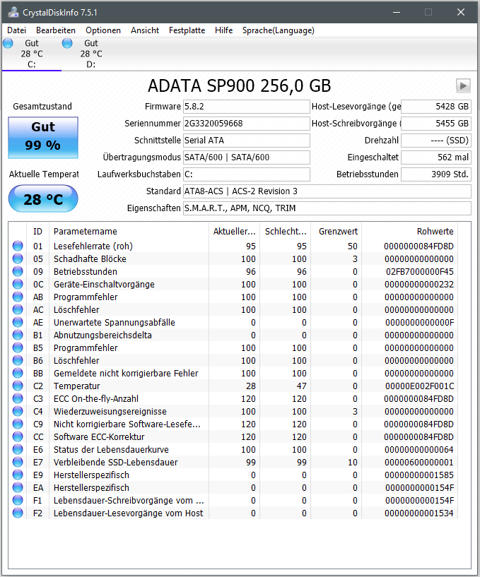

Poste mal nen Screenshot von Crystal Disk Info mit den SMART-Werten der SSD und zwar so, dass man alle Werte sieht, also das Fenster komplett aufziehen, bis alle Scrollbalken weg sind. Es ist nämlich möglich, dass nur das Datenkabel defekt ist.
Ok, hier ist das vollständige Bild:

Bei 0x0F = 15 unerwarteten Spannungsabfällen bei 562 Einschaltungen halte ich das Netzteil eher nicht für die Ursache, auch wenn es eines von bequiet ist, deren Regelverhalten nicht optimal ist und wo ich schon Fälle hatte wo dies die Ursache war. Die Graka ist ja auch eine moderne einer hohen Leistungsklasse, die erzeugen sehr starke und vor allem schnelle Laständerungen wie eben ein Netzteil mit einer schnelle Spannungsregelung erfordert. Wenn als die Graka nun auch erst seid 4 Tagen drin ist, würde ich klar auf das Netzteil tippen, aber wenn die schon länger drin ist und da auch nichts bei Einstellungen oder Treiber geändert wurde, dann wäre es unwahrscheinlich das nun auf einmal das Netzteil schuld sein soll.
Satheno, prüfe auch mal die Stecker des SATA Datenkabels, die können sich schon mal lösen und leider zeigen die meisten SSDs mit Sandforce Controller die dann auftretenden Ultra-DMA CRC Fehler nicht an.
