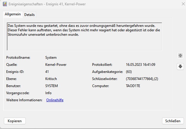

in der Ereignisanzeige ist weder n code zu sehen noch sonst etwas leider.
Der Zuverlässigkeitsverlauf war ganz ok bis zu dem Tag wo ich den Rechner der Tochter durchchecken wollte.
Dann spricht das erst rcht dafür das des NT nen Schaden hat. Praktisch alles andere würde einen "Fußabdruck" hinterlassen während das NT OHNE Rückmeldung einfach ausschaltet etc.
