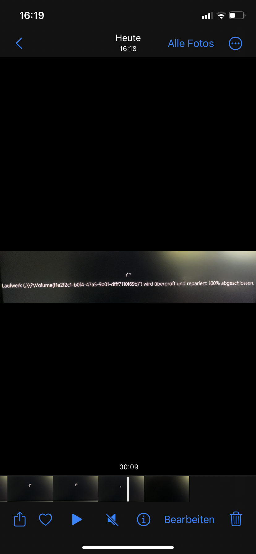

Hallo.
Dies ist schon meine zweite neue 980 Pro 500GB, ich habe keine Ahnung wie sie nun nach 30-40 Tagen wieder defekt sein kann. Bei meiner ersten 980 Pro hatte ich das Problem auch schon, dies kam aber erst Monate später…
Ich benutze sie ganz normal, nur paar Spiele, sonst nix.
SSD Health sagt auch es wäre alles gut.
Ich habe vorhin Windows 10 neu und sauber installiert, ich habe keine Ahnung woher das Problem kommt.

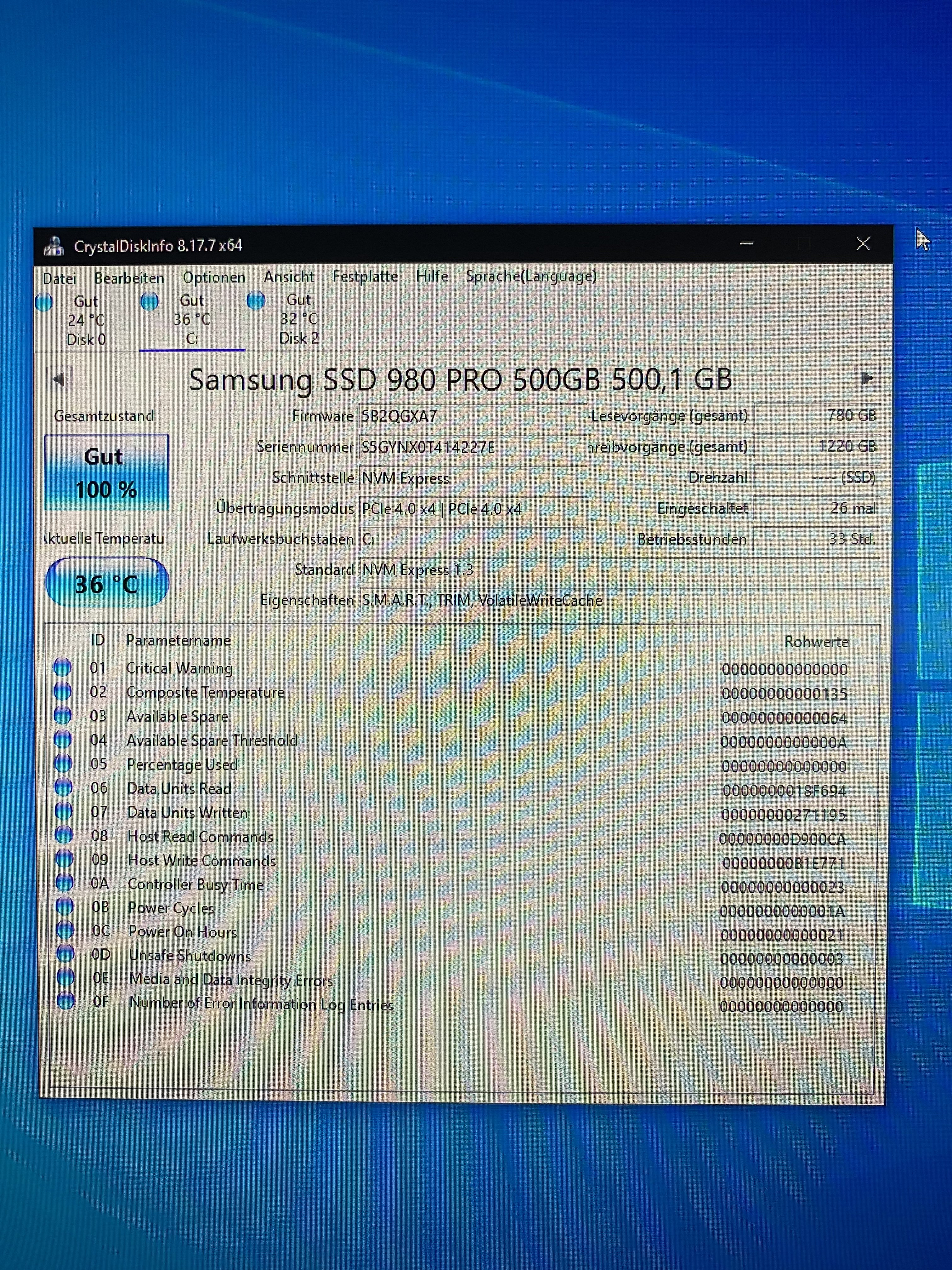

Was sagt crystal disk info?

Ich verstehe nicht das Problem. Was ist defekt? Laut Bild ist deine SSD voll funktionsfähig.
Herzlichen Glückwunsch 🍾
Ah. Eben nicht sichtbar?
3 unsafe shutdowns.
Hast du dem mal I'm standby den Strom weg genommen?
Oder den PC abgewuegt / die Steckdose zu früh aus geschaltet?

Naja. Windows erkennt ja beim Boot das etwas nicht stimmt. Das habe ich mit allen anderen Datenträgern die ich jemals am Pc angeschlossen habe, noch nicht gehabt.
3 unsafe shutdowns.
Nein, ich hatte aber vor zwei Wochen Probleme mit einem Spiel, alles war eingefroren. Dann musste ich etwa 2-4 mal den Ausknopf drücken. Nichts hat funktioniert. Meine "alte" 970 hat 1000 Vorgänge und 93 unsafe Shutdowns, mit der ist aber alles ok.
Sowas kann dir halt writes die noch im Cache sind versemmeln. Darum haben professionelle ssds kleine Puffer Batterien.
Unsafe shutdown - > Dateisystem als dirty geflagt - > Checkdisk
Reaktionen: xxMuahdibxx, Zaptek und itzev_45
Hatte das auch vorkurzen weil ich mal eine Sata HDD angeschlossen hatte an dem Platz wovorher die SSD war.
Dannach hat er 1 mal repariert und es ist alles so wie es sein soll.
Könnte das bei dir auch der Fall sein?

Wenn jetzt checkdisk die Filesystem errors korrigiert hat sollte alles ok sein.
Das kann passieren wenn man einfach ausschaltet und nicht herunterfährt.
Eventuell noch sfc /scannow ausführen.
Die SSD ist nicht defekt

Sfc scannow habe ich ausgeführt, keine Probleme gefunden. Das Problem ist die werden bei jedem Systemstart korrigiert.
da kann das dirtybit falsch gesetzt sein bzw wird nach checkdisk nicht zurückgesetzt oder der Windoofs Schnellstart pfuscht mal wieder rum (deaktivieren)
Den Smart-Wert 0D beobachten, der sollte nicht steigen
