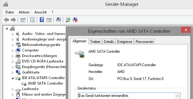

Mir fällt gerade auf das meine Platte scheinbar NICHT MEHR im AHCI Modus läuft. Ich habe es vor der Installation umgestellt, funktionierte davor und danach auch im AHCI. Im Bios steht es immernoch als AHCI und auch wenn man die Reg Datei ändern will steht die schon auf 0. TRIM ist aktiv.
Im Geräte Manager steht sie als: AMD Sata Controller und bei Eigenschaften > Allgemein > Gerätetyp steht sie als IDE.
Die HDD steht im GeräteManager mit:
Standart Zweikanal PCI IDE.
Und nu? So lassen?
LG
Das ist schon richtig so, ist bei mir auch so und die SSDs werden auch mit AHCI betrieben

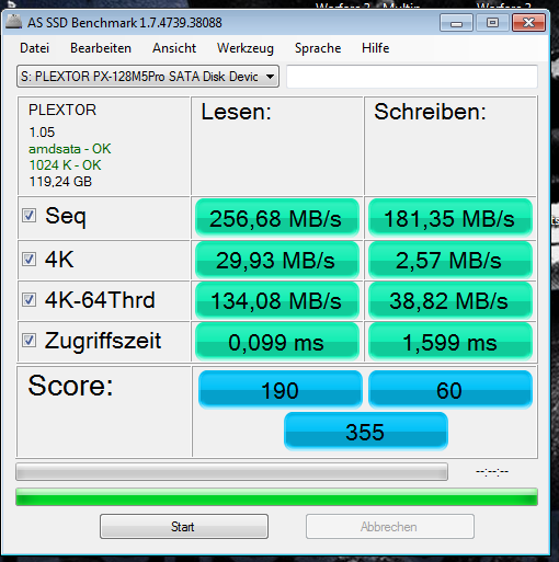

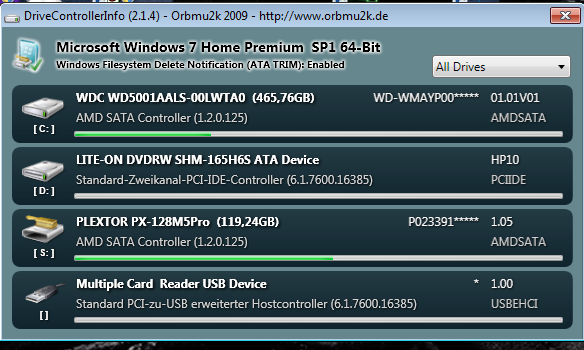

Poste doch mal den Screen von Drive Controller Info oder lass den AS-SSD Benchmark laufen und poste dessen Screen, dann kann man sicher sagen, in welchem Modus die SSD läuft und welche Treiber verwendet wird.
deine SSD benutzt den AMD AHCI-Treiber, aber warum hat deine SSD denn die Laufwerksbuchstabe S:? ich dachte du hättest Windows frisch auf deine SSD installiert.
Und die Werte sehen auch nicht so doll aus, was für ein Mainboard hast du denn?
Da man sich den Laufkwersbuchstaben aussuchen kann hab ich S für SSD genommen :) Damit ich weiß welche es ist. Und die Werte rühren daher das mein Mainboard nur Sata 3 GB/s unterstützt :-(
ey , sag mal, ist Windows 7 jetzt auf deine SSD drauf oder immer noch auf deiner 500Gb WD Platte:D
p.s. wenn du ein Mainboard hast, also mit altem AMD Chipsatz, sollte man den MS AHCI Treiber benutzen ^^
Windoof ist auf der SSD. Laufwerksbuchstabe ist halt nur S jetzt. Und Treiber hab ich einfach von der CD installiert.
