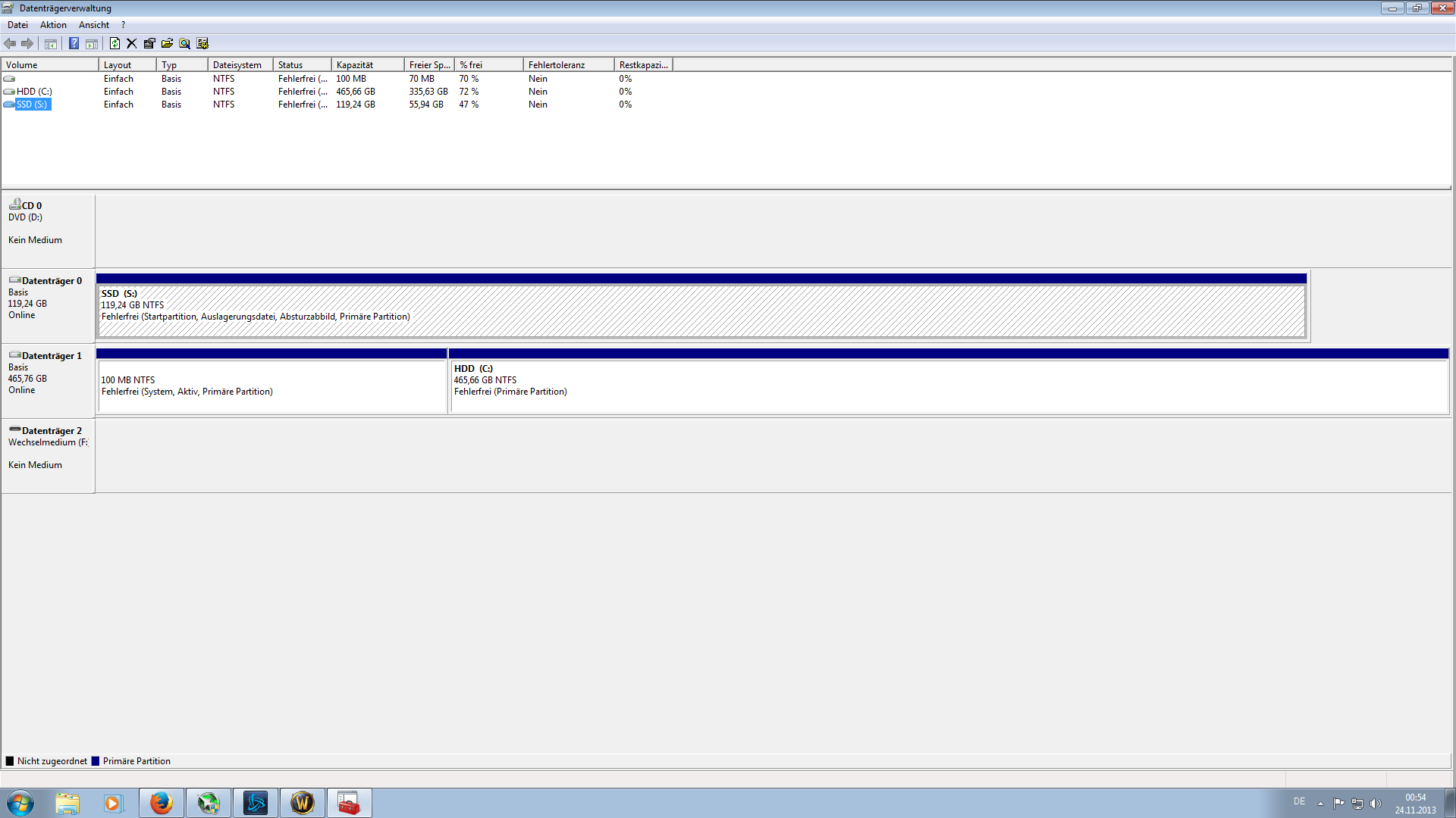

geht mal auf Datenträgerverwaltung und machst dort ein Screenshot und lädst hier direkt hoch
Alle Windowsordner sind aber auf der SSD. Nach der Installation hab ich die HDD formatiert. Somit ergab sich ein freier Speicher von 465 GB / 465 GB. Auf der HDD sind nur par Ordner mit Spielen.
die 100MB Partition befindet sich aber immer noch auf der 500GB Platte, d.h. wenn du die Festplatte abziehen würdest bzw. irgendwann kaputt geht, würde dein Windows auf deiner SSD gar nicht mehr hoch booten, hast wahrscheinlich bei der Neuinstallation deine 500GB Platte nicht abgemacht .
Warum deine SSD immer noch S heisst, kann ich dir auch nicht sagen, wie gesagt, normal hätte die SSD die Buchstabe C:
Kann ich also beruhigt erst mal so lassen? Hol mir eh in nächster Zeit ma ne 1 TB HDD und dann will ich es nochmal neu aufsetzten da jetzt beim " ersten " Umgang mit der SSD bei Installationen auch einiges daneben ging.
na klar , wollte eigentlich nur sicher gehen, dass dein Windows wirklich auf der SSD ist, weil die Buchstabe S mich verwirrt hat:D
Das war ja klar, wenn er im Bootmenu zwischen beiden Versionen wählen kann.
Permodan, wenn Du den Wechsel der HDD vornimmst, dann klemme die alte HDD ab, installiere Windows neu und klemme erst danach die neue HDD an, dann vermeidest Du diese Problem.
@Holt
kannst du vllt erklären, warum seine SSD immer noch die Laufwerksbuchstabe S: hat? Er meinte, er hat die SSD eingebaut und dann in der Datenträgerverwaltung unter seinem alten Windows auf S: geändert. Danach hat er Windows auf seine SSD frisch installiert und seine 500GB platt gemacht, muss seine SSD normalerweise nicht die Laufwerksbuchstabe C: haben :o

Was er da genau gemacht hat, kann ich nicht sagen, aber Windows muss schon lange nicht mehr auf C:\ liegen, da alle wichtigen Pfade ja in der Registry stehen und Symbole wie %SYSTEMROOT% angesprochen werden.
Permodan, öffne mal eine cmd.exe und gib ein:
echo %SYSTEMROOT%
Dann solltest Du auch sehen, ob Du wirklich das Windows von der SSD nutzt.

Danke für den aktuellen Treiber. Windoof bootet von S: also von der SSD. :-)
