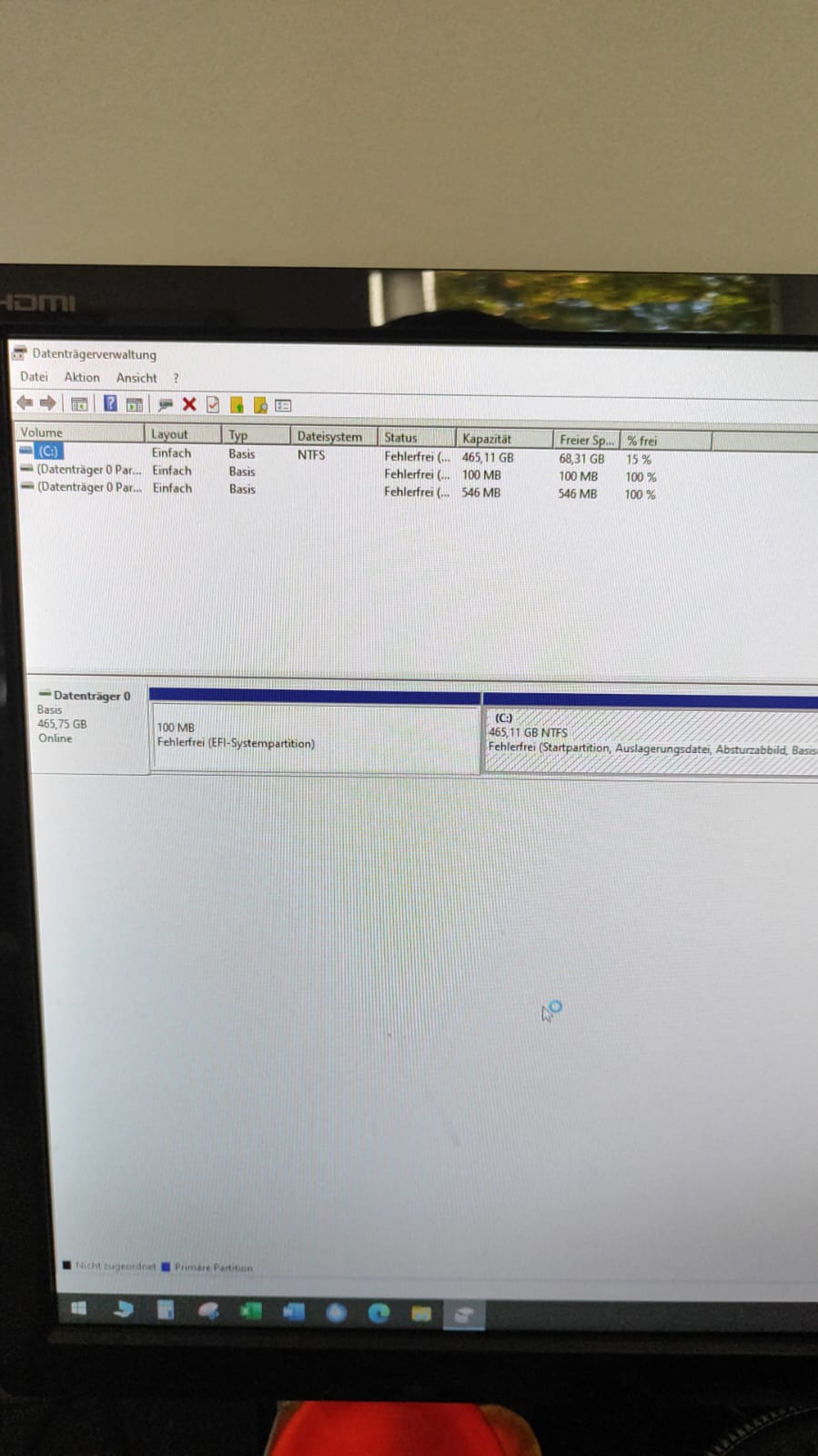

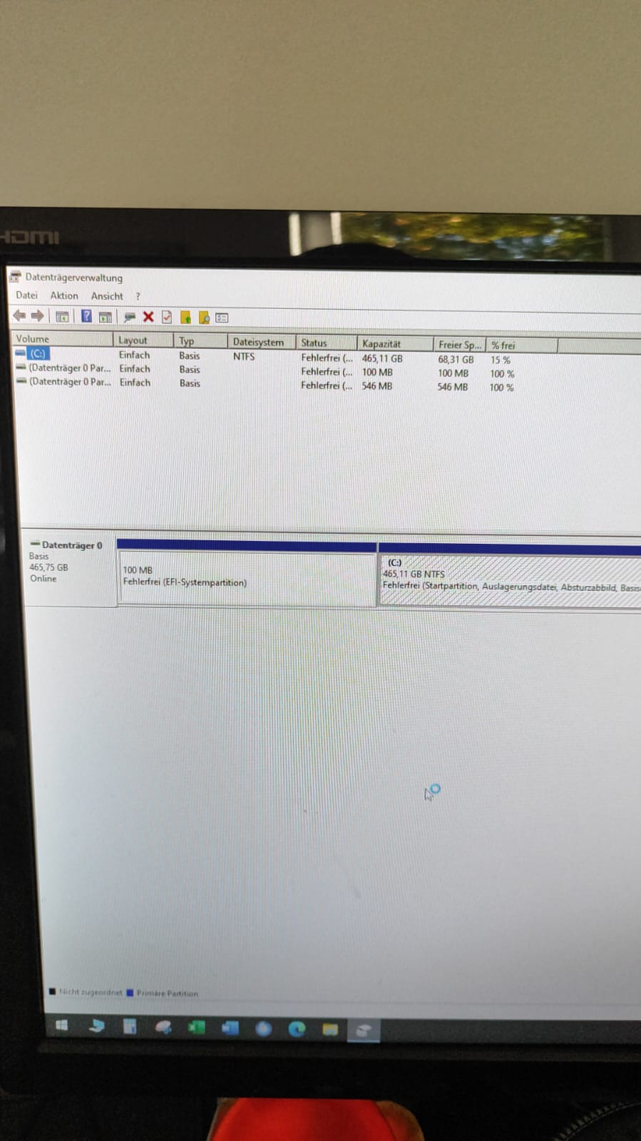

Wird sie in der Datenträgerverwaltung angezeigt?

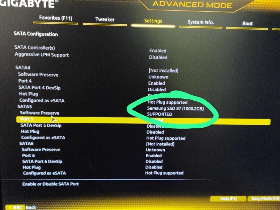

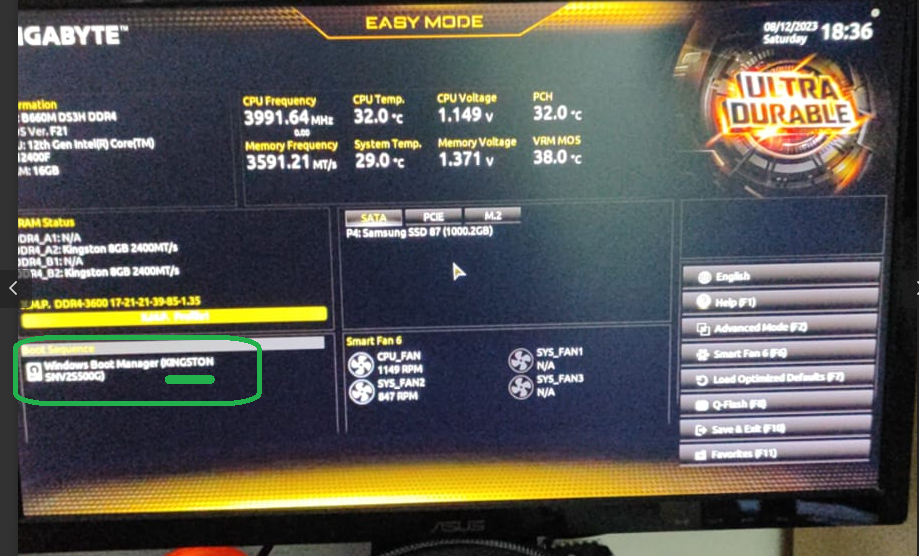

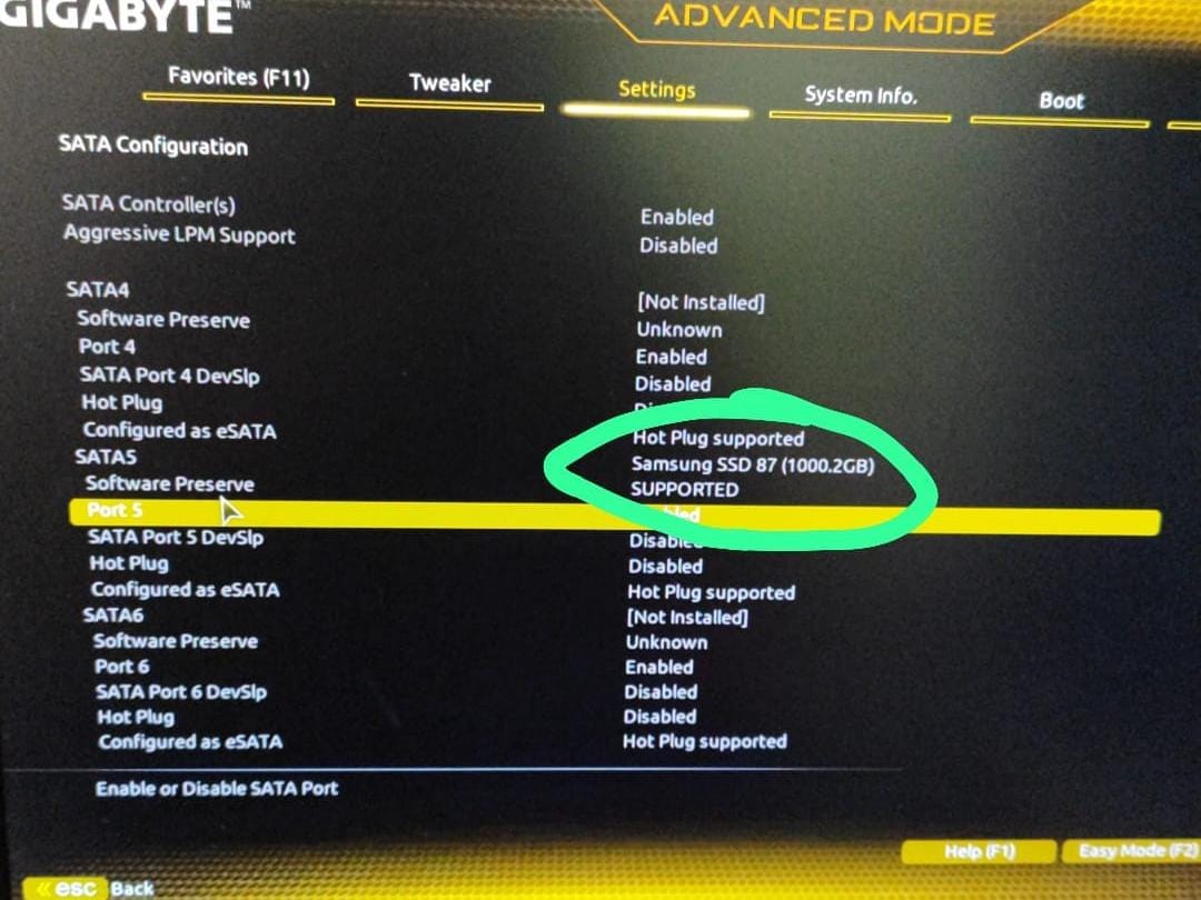

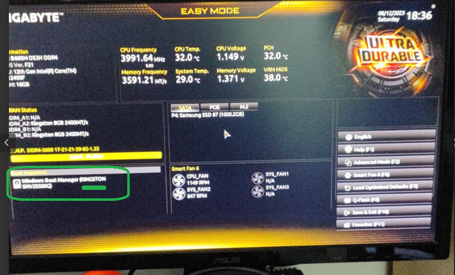

Samonius schrieb:B660M DS3H
wird die neue SSD samsung 870 qvo nicht angezeigt.
- Wo genau, an welchem SATA-Port des Boards, ist sie angeschlossen?
- Welche anderen Datenträger befinden sich noch am Board?
- Bitte alle Kabel auf vollständigen und festen Sitz prüfen!
P
Ponderosa
Oder es ist irgendein "Raid" Mode eingestellt und der passende Treiber in Windows nicht installiert.
Schau doch mal in den SATA Einstellungen ob der Modus auf AHCI steht.
Das mit dem shared Port ist nicht korrekt, wenn das so wäre würde die SSD im BIOS garnicht angezeigt.

Und im Gerätemanager zu sehen?
P
Ponderosa
Nein, leider nicht.cyberpirate schrieb:Und im Gerätemanager zu sehen?
