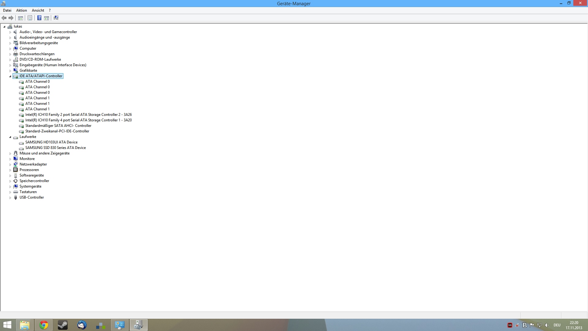

und zu welchem gerät muss ich den hinzufügen?
Im Gerätemanager in der Kategorie IDE ATA / ATAPI Controller den SATA Controller damit verfüttern.
Ein Intel Treiber ist doch installiert und aktiv. Siehe die Einträge im Gerätemanager.

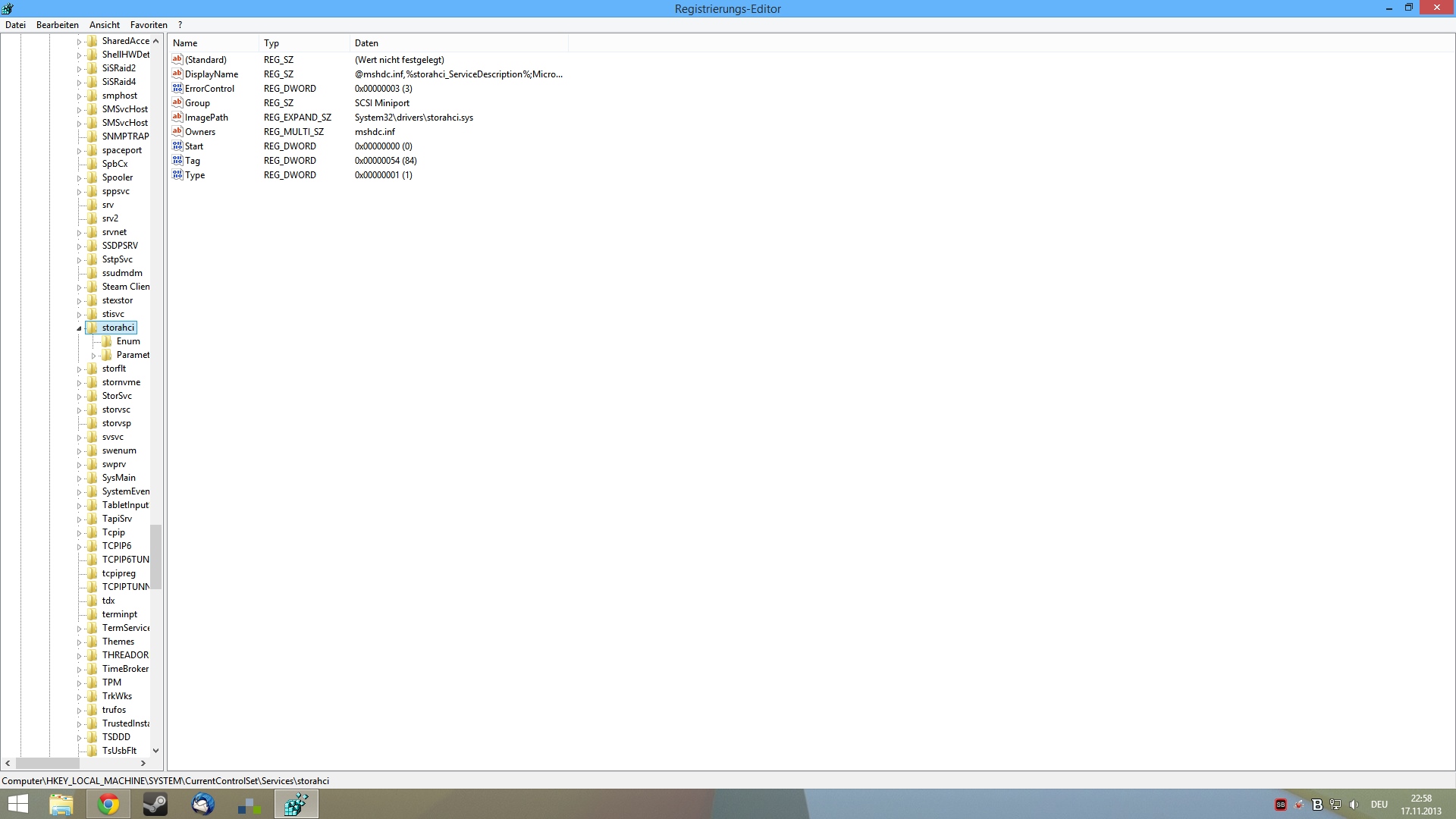

Google mal nach, AHCI nachträglich aktivieren Windows. Du musst da einen Registry Eintrag ändern und dann den Rechner neu starten und als erstes AHCI im Bios aktivieren.

Ahci ist und war im bios aktiviert der registry wert steht auch auf dem richtigen.

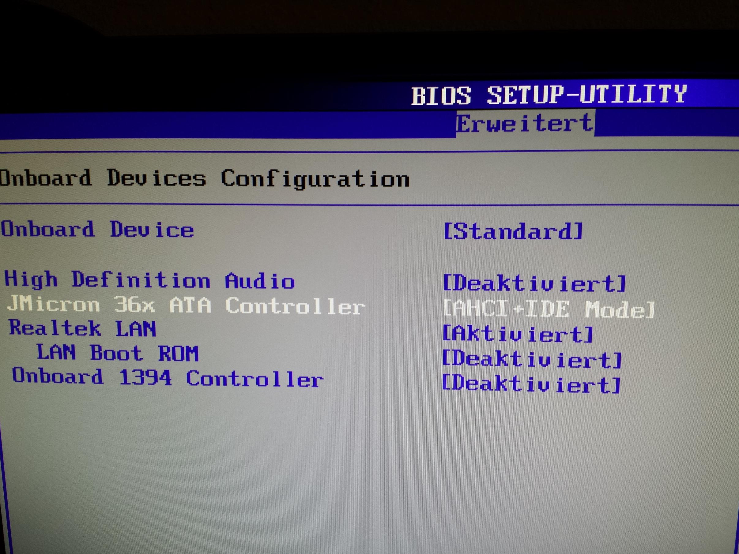

Du hast viele SATA Ports und nicht alle kommen vom Intel Chipsatz. Du hast noch extra SATA Controller auf dem Board. Vielleicht steckt Deine SSD am falschen SATA Port.
Siehe Dein Gerätemanager. Da ist noch ein weiterer SATA Controller, der nicht von Intel kommt.

Die ssd steckt am selben controller wo sie vorher unter windows 7 auch gesteckt hat und im ahci modus lief.
Dann kann ich, und vermutlich auch andere hier, nicht mehr weiter helfen. Wenn Du Dir da so sicher bist. Die SSD läuft im IDE Modus und das regelt ganz alleine das Bios. Da spielen Treiber keine Rolle.
