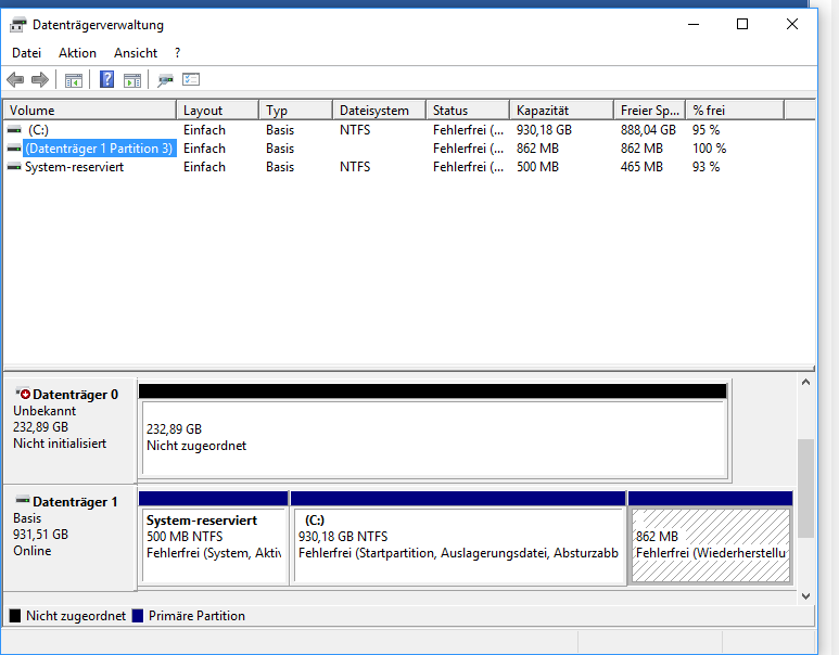

Vorher schau aber kurz in die Datenträgerverwaltung und mach nen Screenshot.
Das kann gut sein ;) Ich habe den Verkäufer lediglich gefragt, wozu diese dient. Er meinte, sie sei schneller. Mit der Info habe ich den Laden verlassen.
Screen der Datenträgerverwaltung anbei.

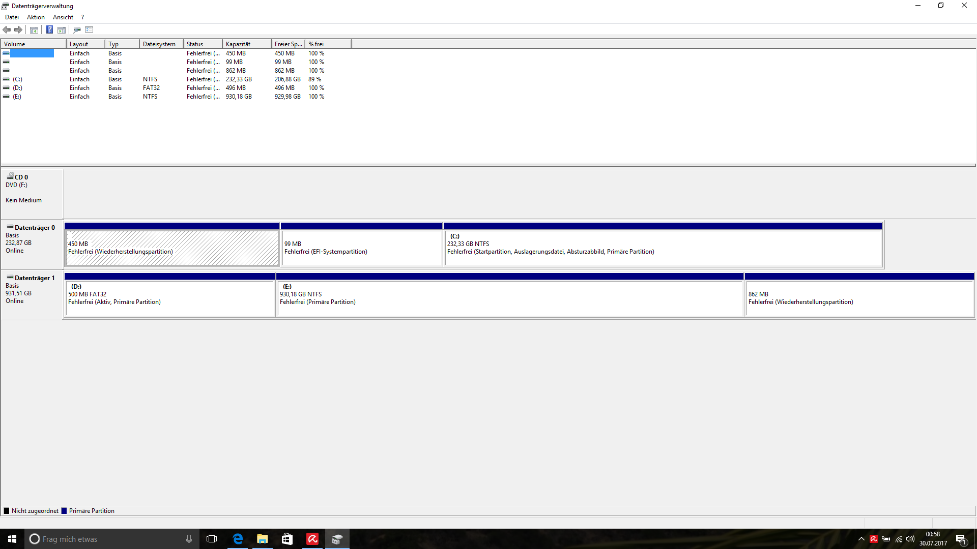

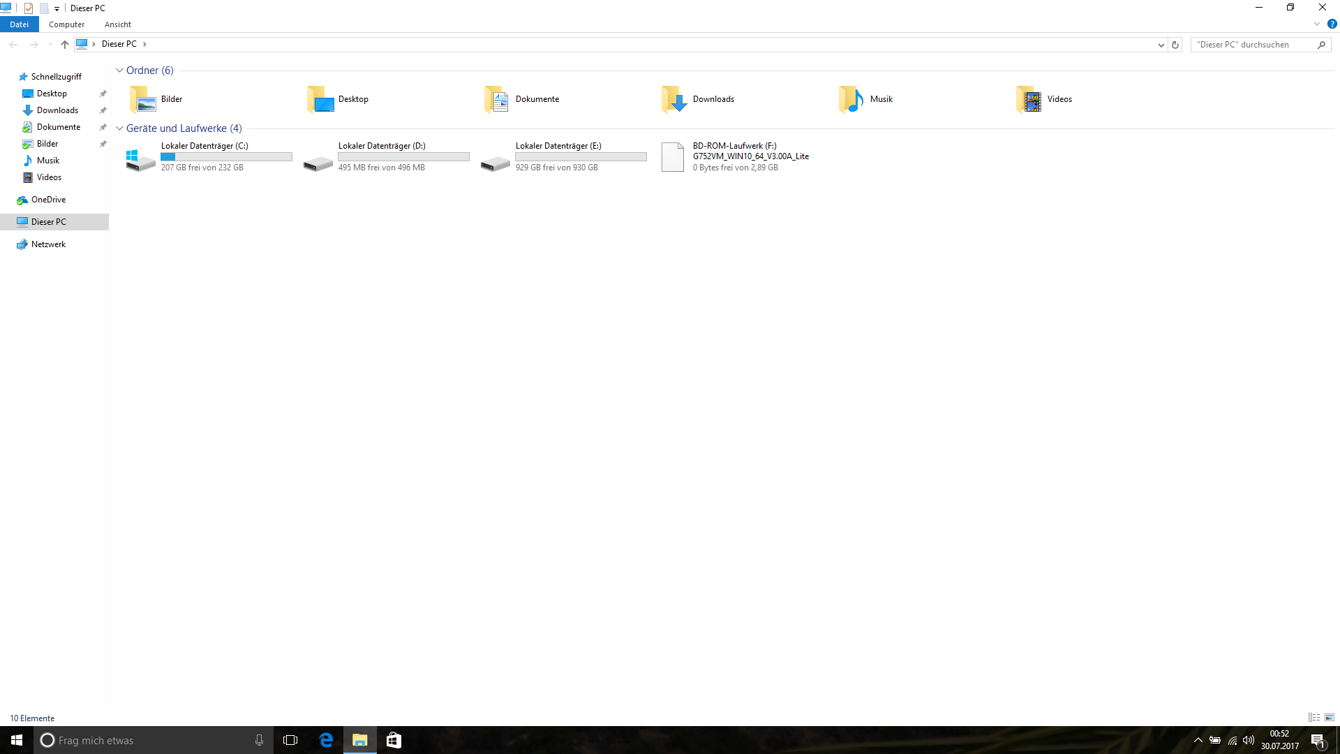

Laptop mit 2 Laufwerken, gut!
Also D gehört da nicht hin.
Bild von der Datenträgerverwaltung bitte. Komplett.
Lösch alle Partitionen von Datenträger 1, also dem untersten.
Dann hast du es sauber.
Wenn ein leerer Bereich übrig bleibt, erstellst du in dem eine neue, leere Partition, formatierst sie schnell und fertig.
Das sind noch Reste der ersten Installation.
Meinen Post zu Ende lesen...
Alle Partitionen löschen auf der HDD, auch die Wiederherstellungspartition. Die ist noch von der alten Installation.
Und dann eine neue Partition in dem leeren Bereich erstellen. Ein Buchstabe wird dabei wohl automatisch erstellt.

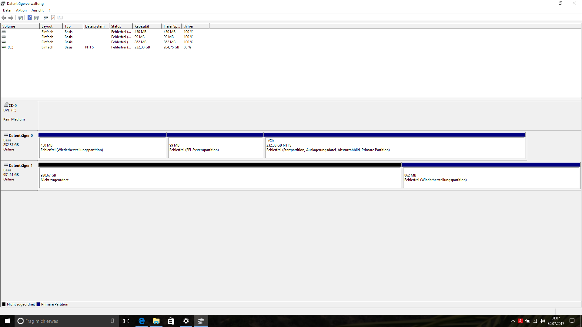

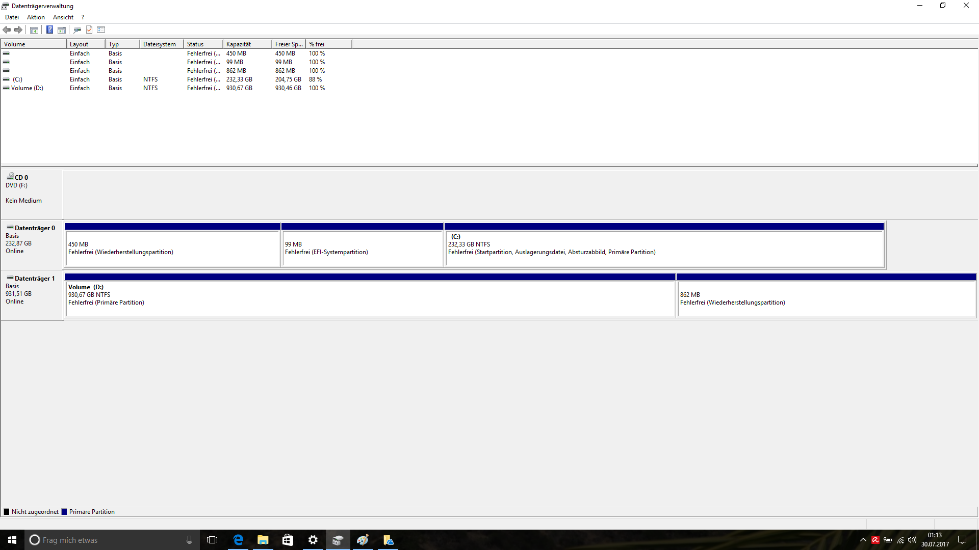

Aber doch nur die Partitionen vom "Datenträger 1" löschen? Das habe ich getan - sieht nun so aus:
Ich seh da immer noch eine 826 MB Partition auf dem Datenträger. Wenn die sich nicht löschen lässt, lass sie halt.

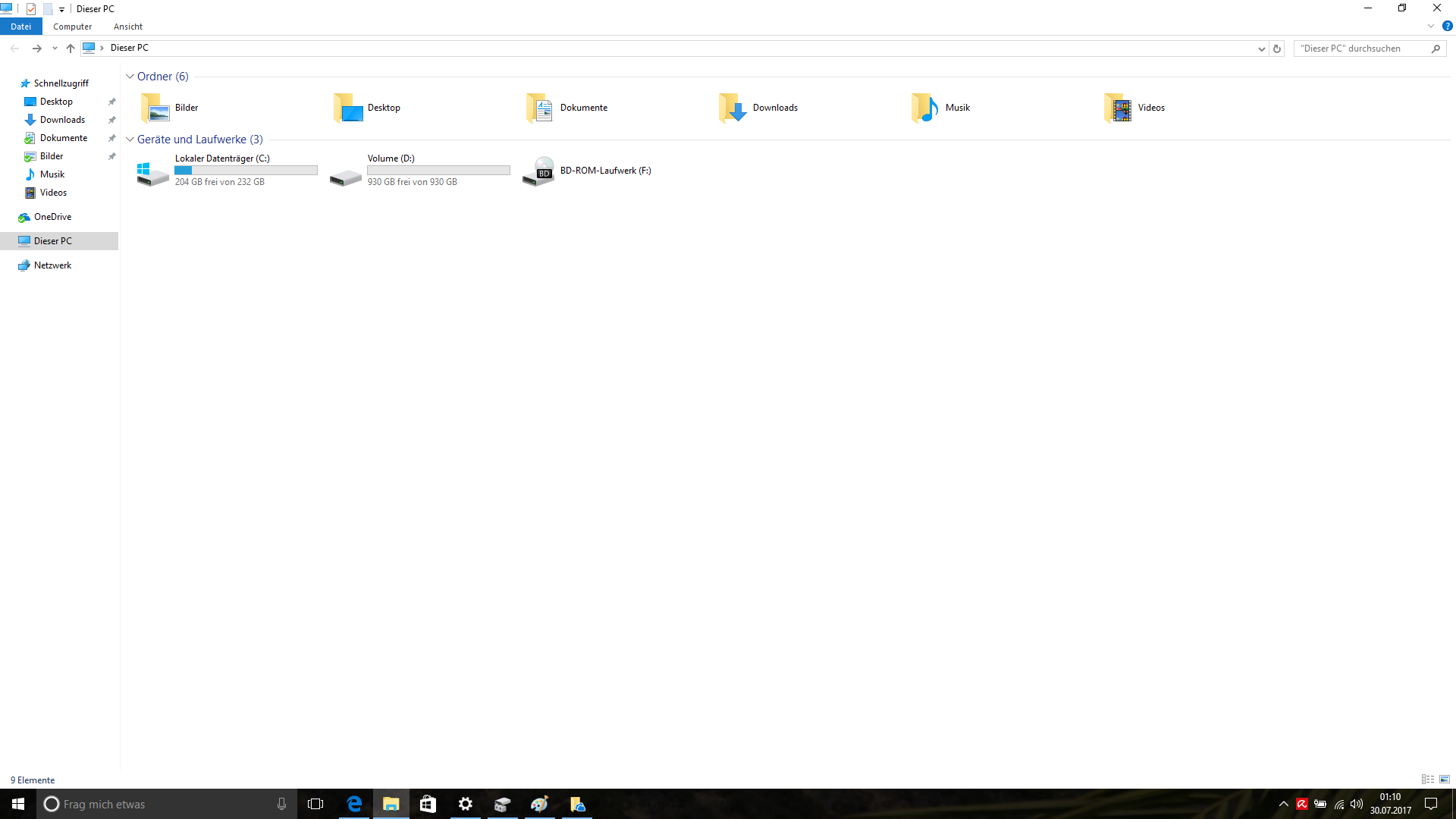

Wenn ich einen rechtsklick darauf mache, erscheint lediglich die Option "Hilfe". Im Arbeitsplatz sieht ja alles richtig aus.
