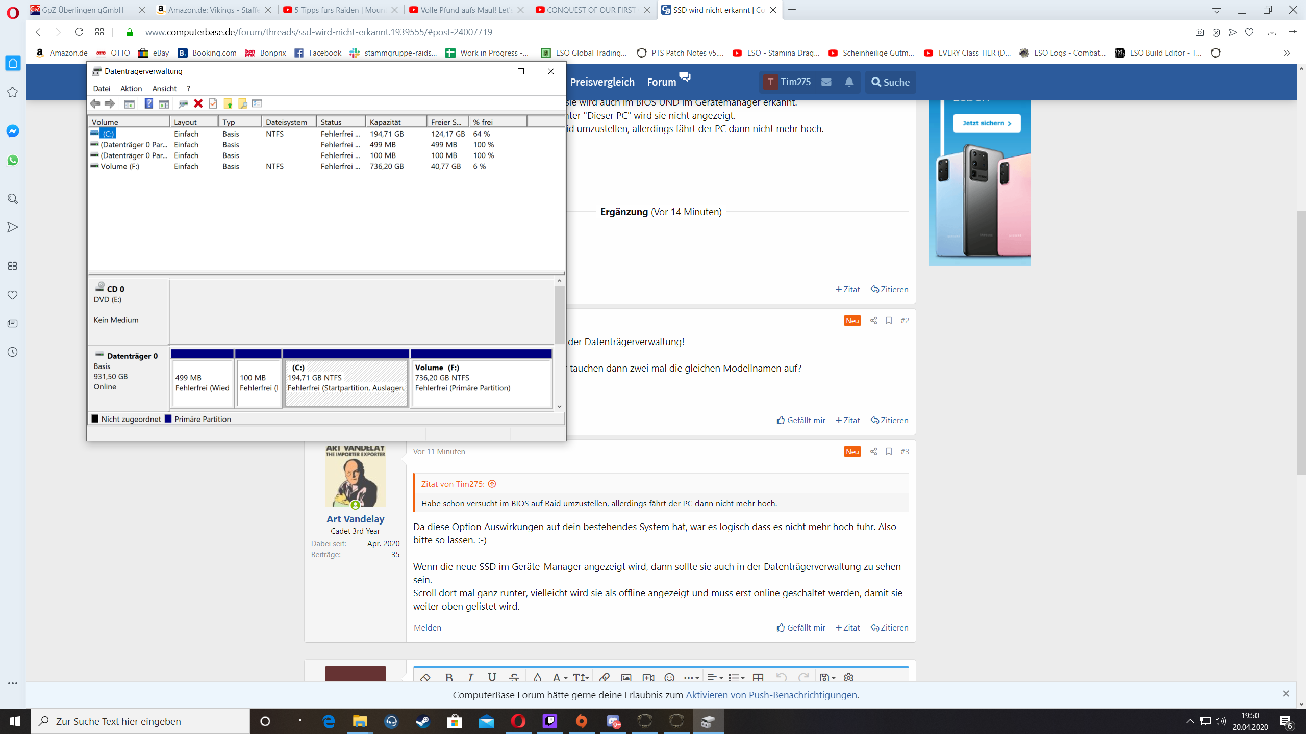

So sieht meine Datenträgerverwaltung aus.

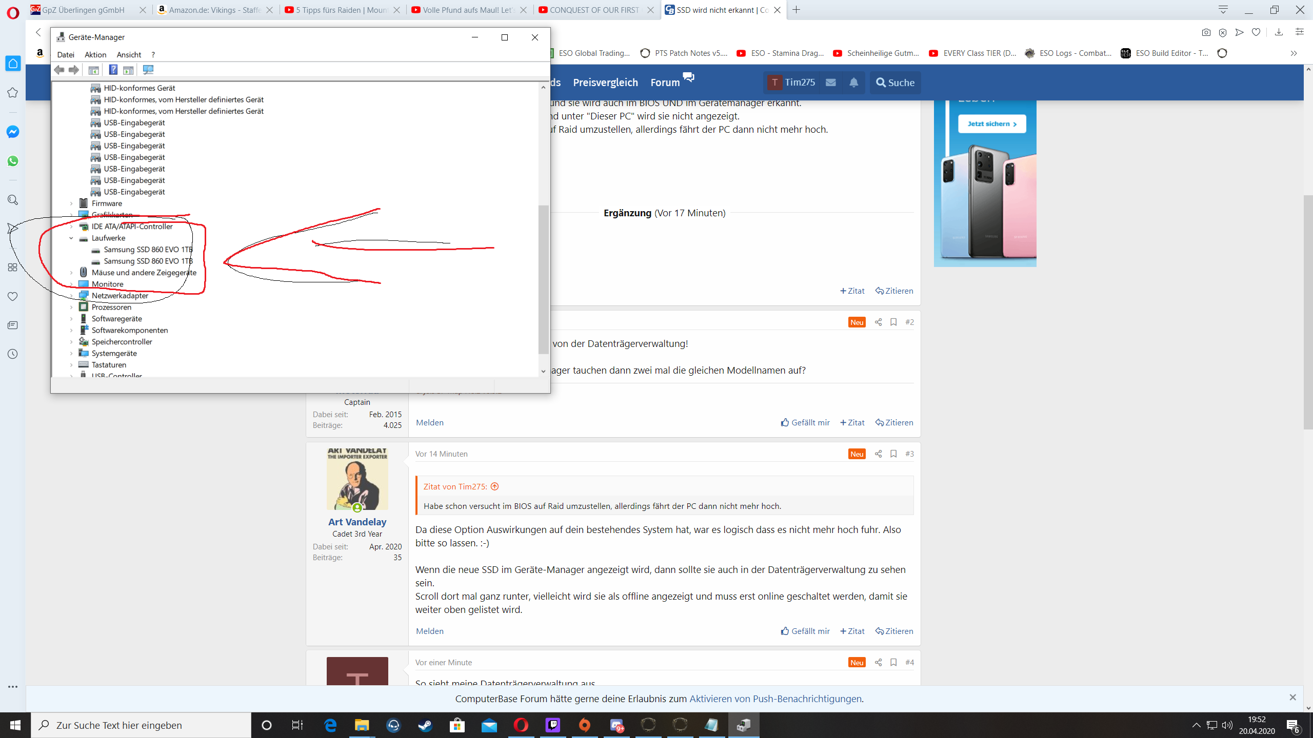

Und ja, im BIOS und im Gerätemanger taucht es 2x auf.
123
du musst schon in der Datenträgerverwaltung unten in der Balkenansicht gucken, da sind dann alle Laufwerke drin.
Oben in der liste stehen nur Partitionen.
Von daher, mach mal ein Screenshot, wo man den kompletten unteren Balkenbereich sieht.
Denn da wird Sicherlich noch Datenträger 1 oder so aufgelistet, was dann deine SSD ist.

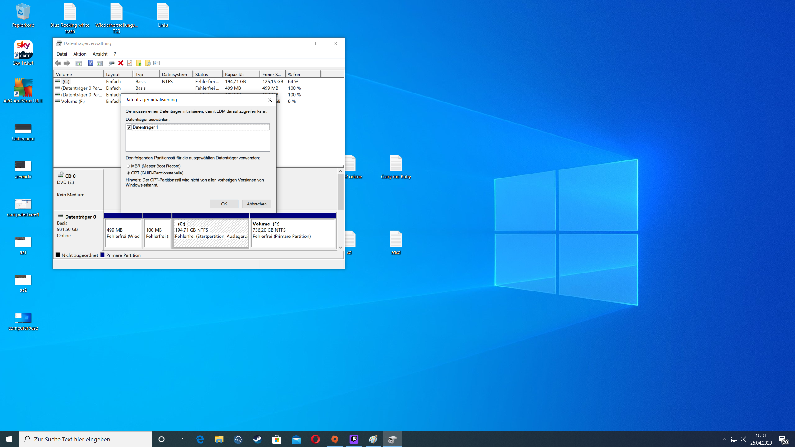

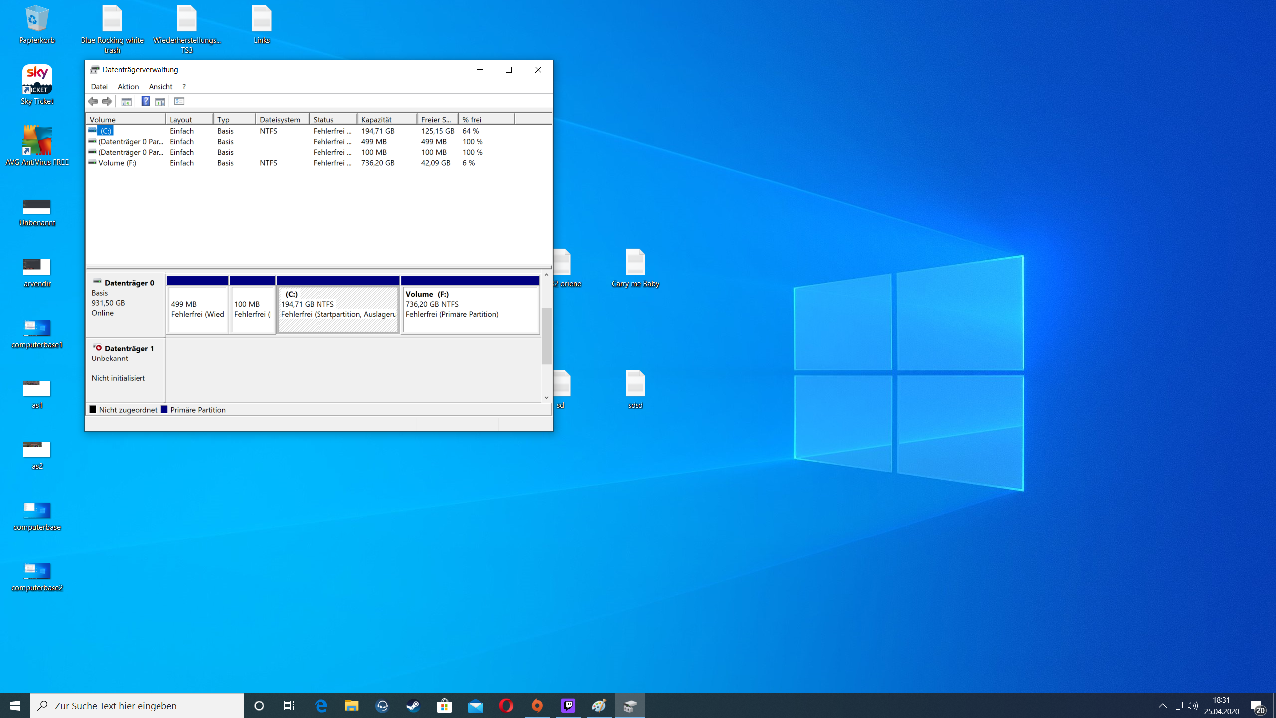

Hallo nochmal,
also ich konnte die SSD ja bisher ja initalisieren und sie ist auch angezeigt worden (sprich: war nutzbar), hab sie aber nie benutzt. Jetzt aufeinmal wird sie nicht mehr angezeigt und ich kann sie auch nicht mehr initaliesieren. Ich habe quasi nichts gemacht. Im BIOS wird sie auch nicht mehr angezeigt.
LG
Tim
Wenn ich sie initaliesern will kommt eine Fehlermeldung. (Unzulässige Funktion)

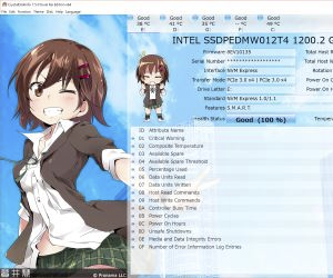

was sagt CDI dazu. sieht aus als ob sich der Controller der SSD verabschiedet hat.
werde später probieren mal einen anderen port zu nehmen, obwohl der ja noch bis vorher funktioniert hat.
Was ist CDI?

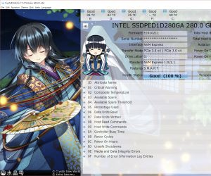

CDI = CrystalDiskInfo
Standard Edition
Shizuku Edition
和服美少女の水晶雫ちゃん(イラスト:桐野霞先生)があなたのハードディスクや SSD を見守ってくれます。ディスクの異常を検知するとかわいい声で教えてくれるのでぜひ常駐させてください。※突然しゃべりだすことがあるので職場や公共の場などでのご利用は計画的に!?
Shizuku chan who is a japanese cute girl watches over your HDD and SSD. She can speak Japanese only. If you would like to hear her voice, you should change language settings to Japanese (Language > A-N > Japanese).
Kurei Kei Edition

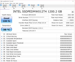

Poste doch bitte mal die Screenshots von CrystalDiskInfo für alle internen SSDs und HDDs, ziehe aber bitte das Fenster soweit auf, dass alle Attribute und auch die Rohwerte vollständig sichtbar sind, also keine Scrollbalken mehr erscheinen. Bitte mache den Screenshot aus Windows und nur den Screen von CrystalDiskInfo, mit Alt+Druck erzeugt Windows einen Screenshot des aktiven Fensters in der Zwischenablage oder probiere mal die Tastenkombination: 'Windows Taste + Shift + S' oder lies hier wie man dies macht.

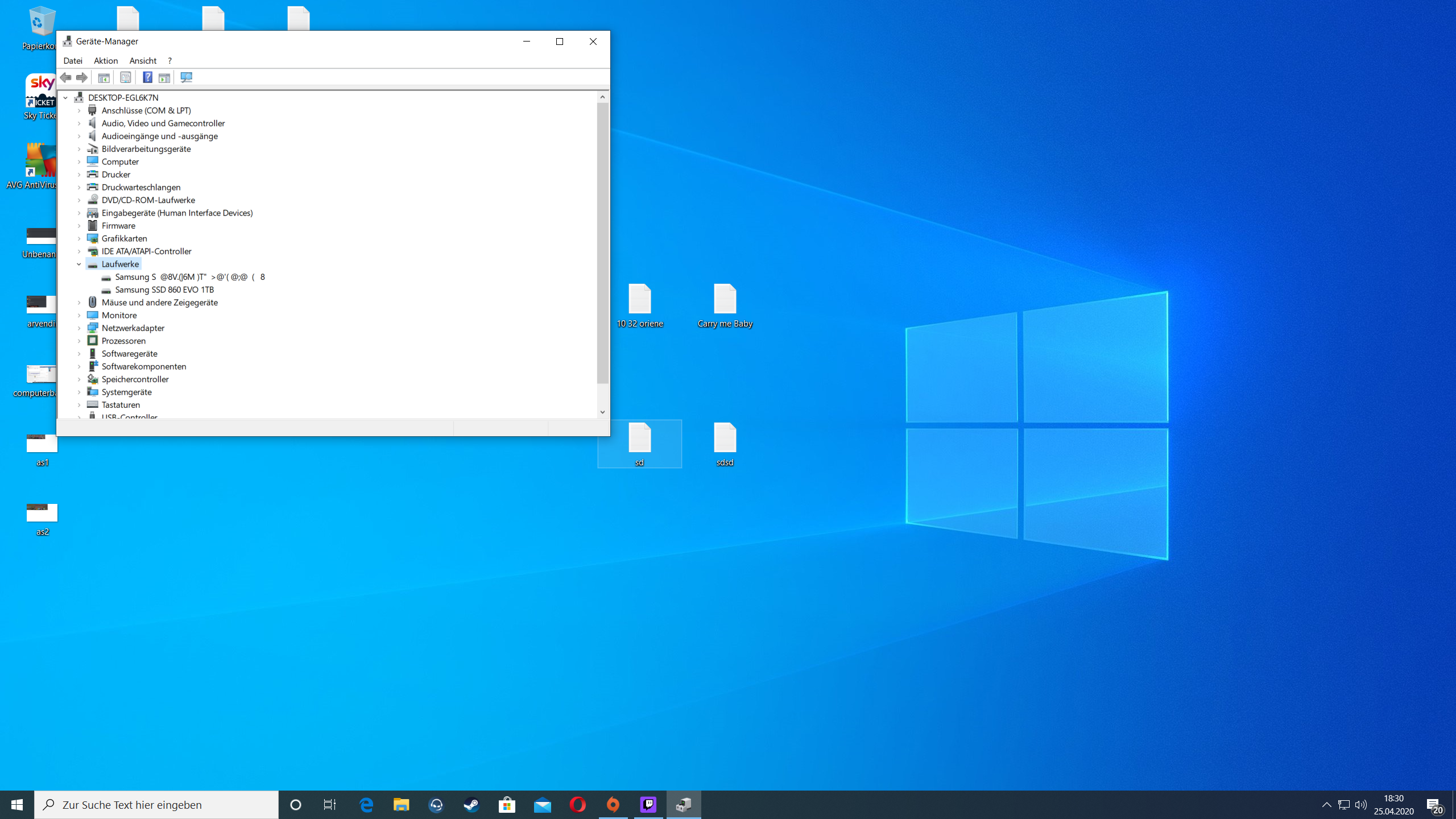

Also ich hab jetzt einen anderen Port versucht und sie ist wieder aufgetaucht.
Hoffe jetzt, dass der neue Port dann nicht auch abraucht.
Kann man jetzt sagen, dass der alte Port defekt ist? Obwohl er ja für ein paar tage ging?
CDI spare ich mir mal fürs erste, es sei denn der neue Port raucht auch ab.
Einfach die alte SSD an den Port anschließen.
Was mir gerade auffällt, ist dass die Bezeichnung der neuen SSD im Geräte-Manager merkwürdig ist.

CrystalDiskInfo gibt Auskunft über die S.M.A.R.T.-Werte der SSD:
Wikiedia schrieb:
Self-Monitoring, Analysis and Reporting Technology (SMART bzw. S.M.A.R.T., deutsch System zur Selbstüberwachung, Analyse und Statusmeldung) ist ein Industriestandard zur Überwachung von Festplattenlaufwerken (HDD) und Solid-State-Drives (SSD) und dient der Vorhersage eines möglichen Ausfalls des Speichermediums. Es werden dabei die Werte verschiedener Sensoren mit Hilfe von unterschiedlichen Parametern ausgewertet.
Das ist schaden, denn damit kann man bei ordentlichen SSDs wie der 860 Evo Kommunikationsfehler mit dem SATA Host Controller erkennen und diese kommen meistens vom SATA Datenkabel, die gehen gerne kaputt wenn man am Kabel statt am Stecker zieht, zwar sich manchmal schwer vermeiden lässt. Die Schäden der Kabel sieht man ihnen so nicht an, sehr wohl sieht man es an einem steigenden Rohwert des S.M.A.R.T. Attributs 0xC7 (199). Wenn ein Wechselrahmen verwendet wird, so könnte auch dort die Ursache des Problems liegen, aber das dagegen ein SATA Port ausfällt, halte ich für unwahrscheinlich.
