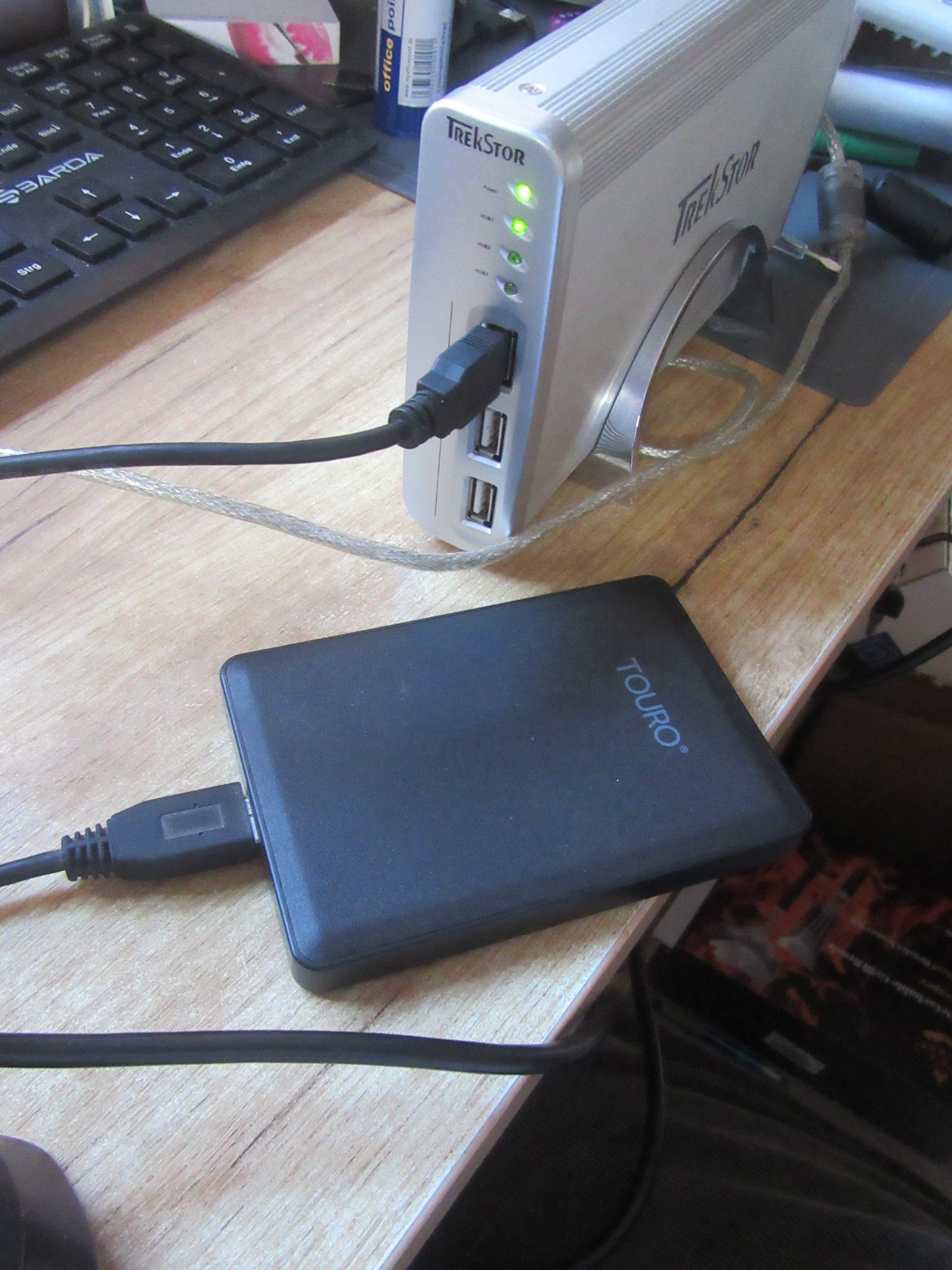

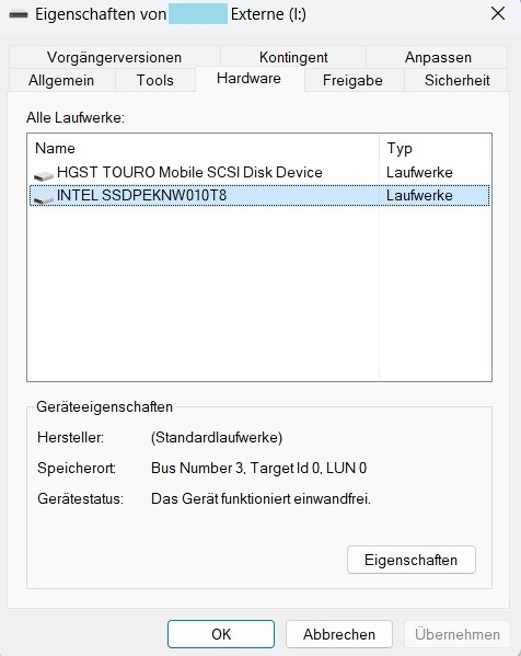

Ich habe meine uralte Trekstore aktive Festplatte rausgeholt und die HGST an den USB-Hub angeschlossen.
Und jetzt erkennt mein PC auch neben der Trekstor Festplatte auch die am Trekstor angschlossene HGST Festplatte. Wie gesagt, bis vor paar Tagen hat jeder PC die HGST erkannt.

@Motorrad
ja, ist richtig - das vermute ich jetzt auch.
Habe mir ein neuen aktiven USB-Verteiler bestellt und mal schauen ob sich das
Problem damit lösen lässt.
Was mich wundert, die Festplatte funktioniert bis vor wenigen Tagen an allen PC´s einwandfrei.
Warum sollte sie jetzt aufeinmal mehr Strom brauchen?
Oder hat Microsoft wegen Energiesparen schon die Stromzufuhr der USB-Ports gedrosselt? ;)
So ist das eben Vermutlich ein USB 2 Gehäuse und / oder ein USB 2 Port.. Da kann der Strom reichen, muss aber eben nicht. Und auch nicht ungewöhnlich. Mal läuft sie, mal eben nicht.
