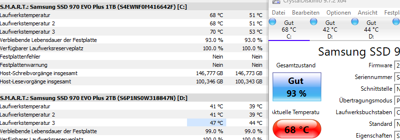

ich musste heute feststellen, dass meine C: SSD doch im idle sehr heiß wird.
Idle = (bisschen browser und teamspeak am machen)
https://valid.x86.fr/3pvrzh
C: = 970 EVO Plus 1TB
Ausgelesen:

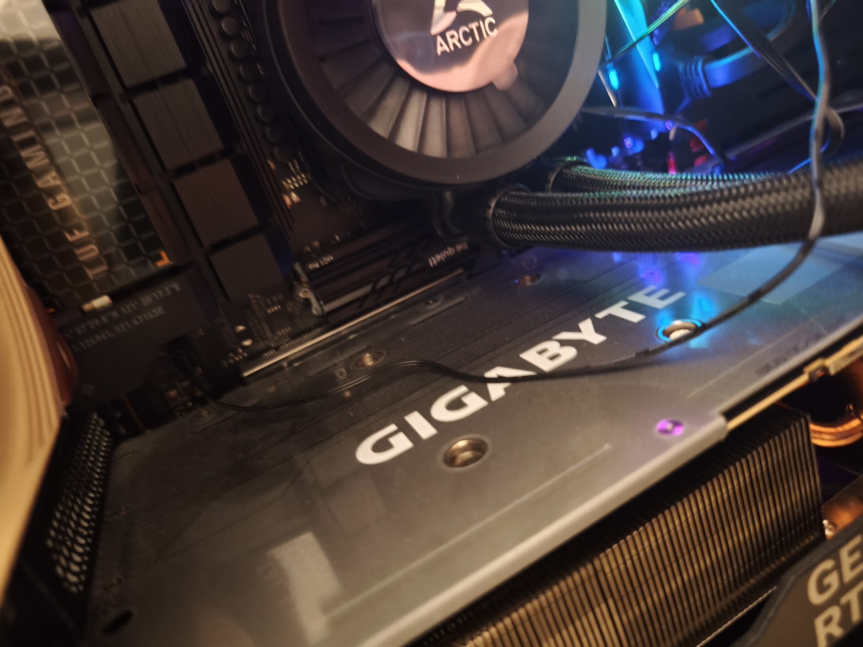

SSD Kühler ist verbaut:
und hat auch kontakt zur SSD:
Gehäuse: bequiet 802
vorne 3xNoctua 140mm (pusten rein)
im deckel Arctic 360 AIO (pustet raus)
und hinten auch noch mal 1x Noctua 140mm (pustet raus)
Ich bin etwas entsetzt warum die Temperatur so hoch ist.
Werden die SSDs mit zunehmendem alter gerne mal heißer?

Hast du wirklich noch die Folie auf der Backplate der Grafikarte?
Hat die SSD Kontakt zum Wärmeleitpad?
Eigentlich sollte die SSD, gerade im Idle, nicht so warm werden.
Ist ja nur eine PCI-E 3.0 NVMe.
Läuft der Lüfter der AiO für die VRMs?
Denke da wurde irgend eine Folie nicht entfernt.

ja, die angesprochenen folien sind noch drauf. auf der AIO ist es aber nur das runde ding in der mitte. Drumherum für die VRAM Lüfter ist nichts, was die luft behindert und der läuft auch. allerdings hilft der nicht bei der SSD, da nach unten hin die Luft nicht zur ssd kommt, da dort der aufbau der Pumpe im weg ist

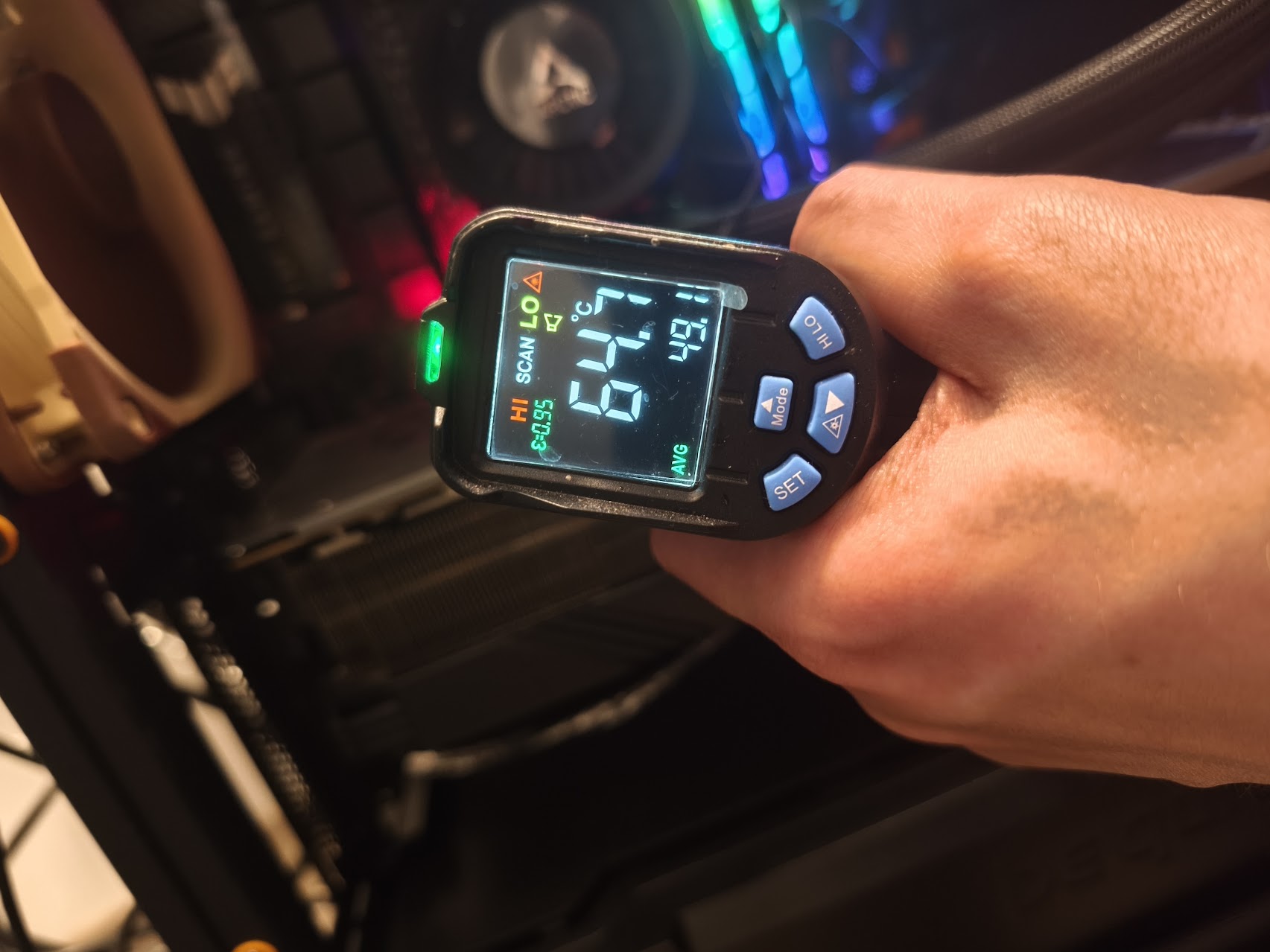

"Hat die SSD Kontakt zum Wärmeleitpad?"
ich gehe mal von aus, denn sonst würde die Kühlkörper der SSD nicht auch 65°C haben, oder?

Fehlt halt etwas die Umluft und/oder der Kuehler sitzt nicht richtig auf der SSD.
Wie sind denn sonst die Temperaturen im Gehaeuse?
Hast du denn auch die Schutzfolien von den Wärmeleitpads des Kühlers entfernt?
Und falls da Unebenheiten sind hilft auch mal ein Klecks Wärmeleitpaste.

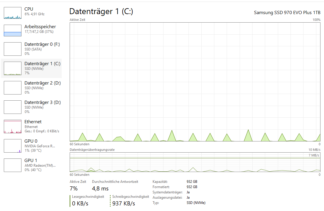

Kann man sich auf die Anzeige im Taskmanager verlassen?
bezüglich Virus oder sowas, der im Taskmanager laufwerks schreiben/lesen nicht getrackt wird?
Kann man das Ding nicht drehen das die Schlaeuche oben sind?

Du hast eine RTX 4090 - dann ist es einfach die Wärme die von der Graka abstrahlt.
Quasi ein Luxusproblem. Oder ist gerade alles im Idle? ... dann hätte die SSD echt keinen Grund.

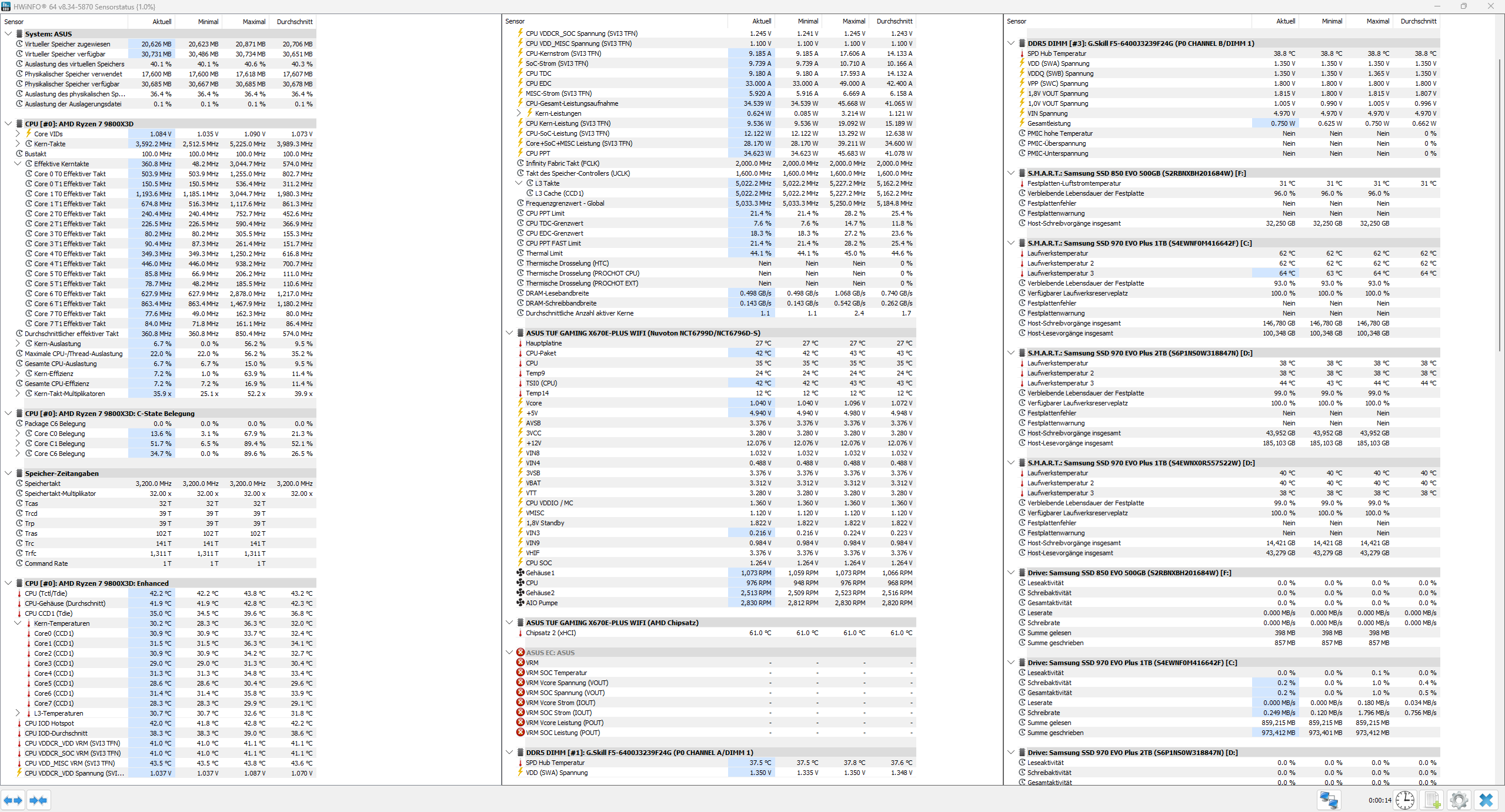

Schau gerade mal bei mir. Mmmhh - alle 3 zwischen 39-40°C

Ach moment .. wie sehen denn die Graka Temps aus? Alle! bei GPU-Z schauen!
Wenn Zero Fan an ist, wer weiß was die dicke Berta da zu heißt!
Folie runter und ZeroFan aus - wenn sich dann nichts tut, isses nicht die Graka.
Reaktionen: Winston90
Da kommt halt keine Luft hin und wenn sämtliche Lüfter in direkter Umgebung stehen, ist das schon erwartbar. Der Lüfter des Kühlblocks der Arctic ist aus, right? GPU-Lüfter sind aus, right? Spekulativ irgendwas um die 40-50°C wahrscheinlich. Strahlt in den Bereich halt ab.
Sind weit weg von "kritisch". Unter Last dürfte sich das allein durch den "Luftstrom" der GPU wieder geben.

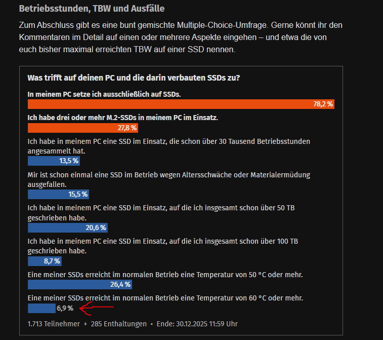

@Reset90 - hast du bei der Umfrage mitgemacht?
Hatte die EVOs auch im System. Und auch drauf gezockt.
80°C hatte ich niemals nicht gesehen 😅
