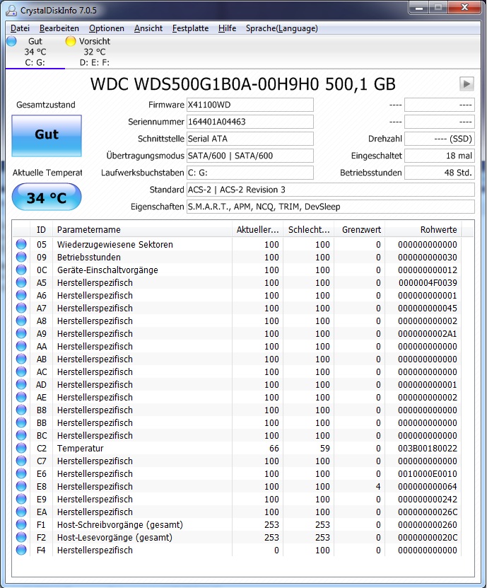

Es brachte jedoch keine Besserung. Habe chkdsk /r laufen lassen, keine Besserung. Im CrystalDisc wird folgendes angezeigt:

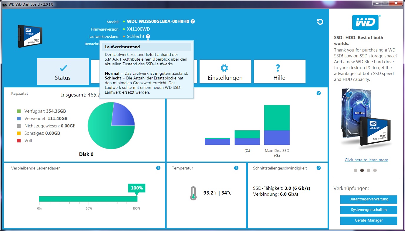

Im WD SSD Dashboard wird aber angezeigt, dass der Zustand des Laufwerks schlecht sei und ich diesen austauschen sollte, das nach 3 Wochen?!
Die Firmware ist aktuell, wenn ich einen SMART Scan durchführen lasse, kommen keine Probleme/Fehler zum Vorschein.
CrystalDiskInfo kennt leider die Namen der Attribute nicht, die kommen ja nicht aus dem Controller, sondern die muss das Tool kennen welches die Werte ausliest. Poste doch mal die S.M.A.R.T. Werte in Dashboard, da sieht man vielleicht aufgrund welchen Wertes es den Zustand als schlecht ansieht.

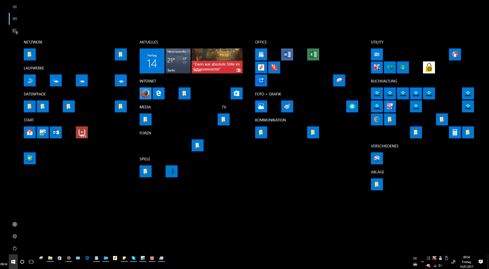

Gerade die Startoberfläche ist genial, denn Du hast auf Knopfdruck über Deinem Desktop die Start-Oberfläche praktisch als eine Art zweiten Desktop, auf dem Du optimal Deine Programme organisieren kannst. Den normalen Desktop nimmst Du nur noch als Arbeitsoberfläche und für Deine Daten; dann musst Du nix mehr auf dem Desktop herumfummeln und geöffnete Fenster zur Seite schieben, wenn Du an Programme willst, sondern legst eben einfach mit der Windows - Taste den Startbildschirm über den normalen Desktop, triffst Deine Auswahl und bist sogleich wiede zurück auf Deinem unveränderten Arbeitsdesktop. Alleine schon diese Funktion ist Gold wert und beendet die bisherige Herumfummelei mit verschiedenen Fenstern auf dem alten Desktop ! Hier beispielsweise siehst Du einmal einen gut organisierte WIN 10 Start-Oberfläche

SMART Werte aus der WD Software fehlen noch. ;)

Beim SMART Scan, egal ob schnell oder gründlich, gibt das WD Dashboard keine Infos dazu raus. Nur ob es ok war und es war ok :)

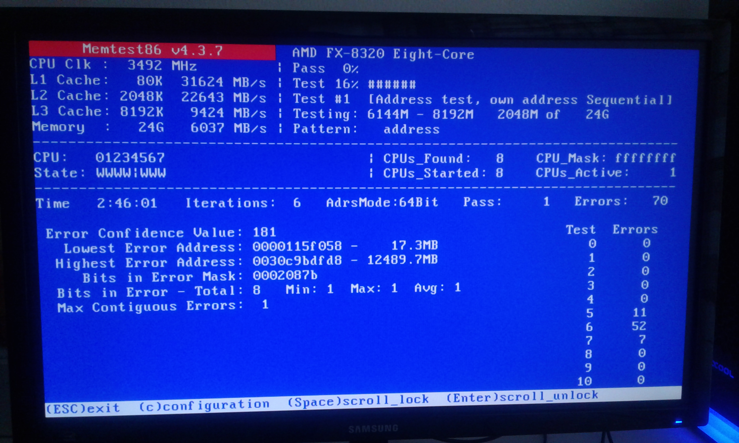

Also der MemTest86 hat folgendes ergeben:
Dann weißt Du ja nun wo die Ursache des Fehlers liegt, es hat weder mit der Version von Windows zu tun noch mit der SSD, sondern mit dem RAM welches nicht fehlerfrei läuft. Was nun zu tun, steht ja auch in meinem anderen Post hier.
