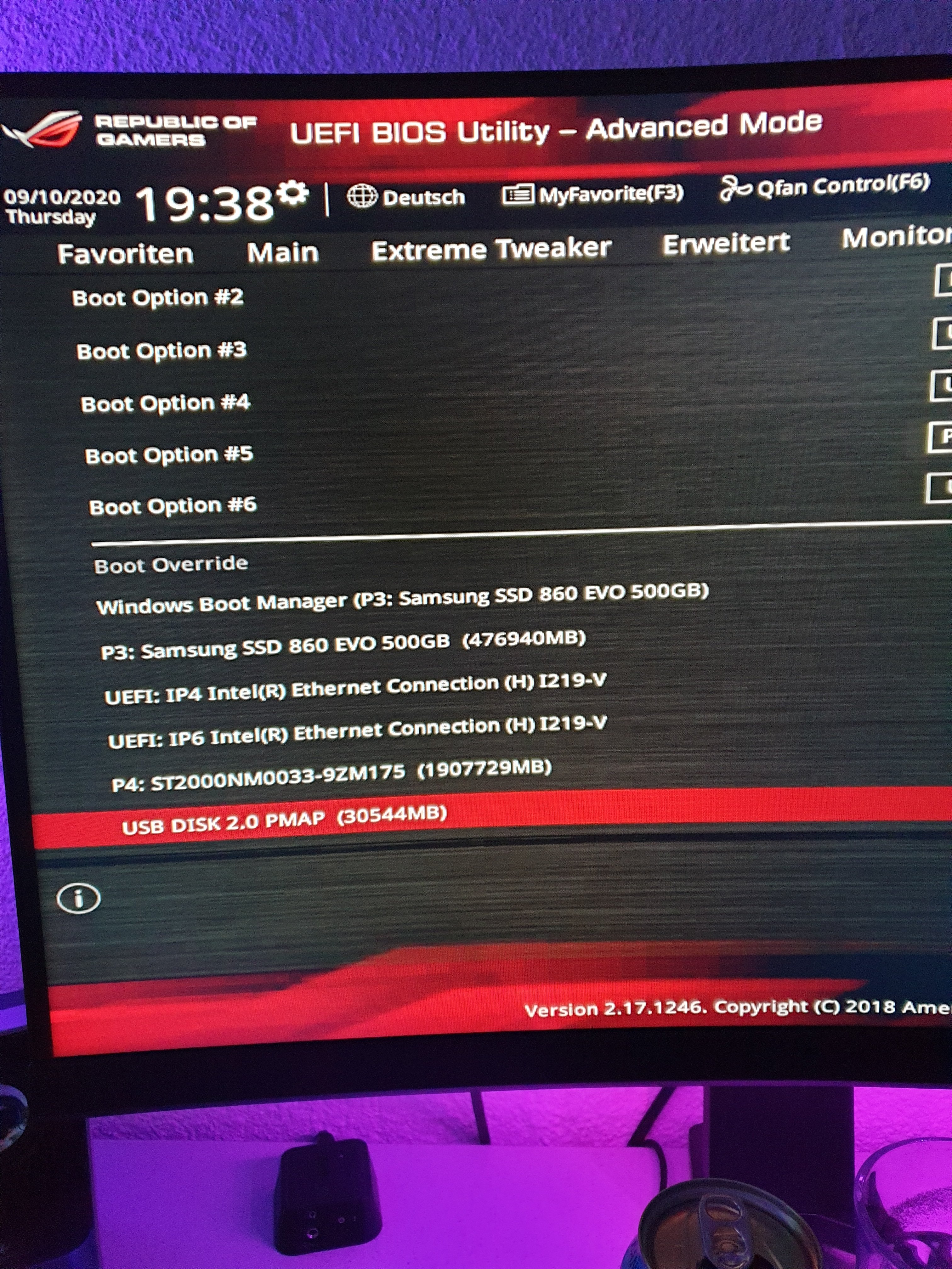

Dies habe ich 1zu1 so gemacht, habe dann im Bios den Stick gewählt wo komischerweiße 2x angezeigt wurde.. Partition1 und 2.. aber bekomme nur schwarzes Bild
Ich habe den USB Stick formatiert, habe den Memtest drauf installiert aber es passiert nichts im Bios....
Das habe ich und wenn ich drauf klicke passiert nix
Du musst nicht ins Bios sondern von dem Stick "Booten" also F12 Bootpartition den USB Stick wählen

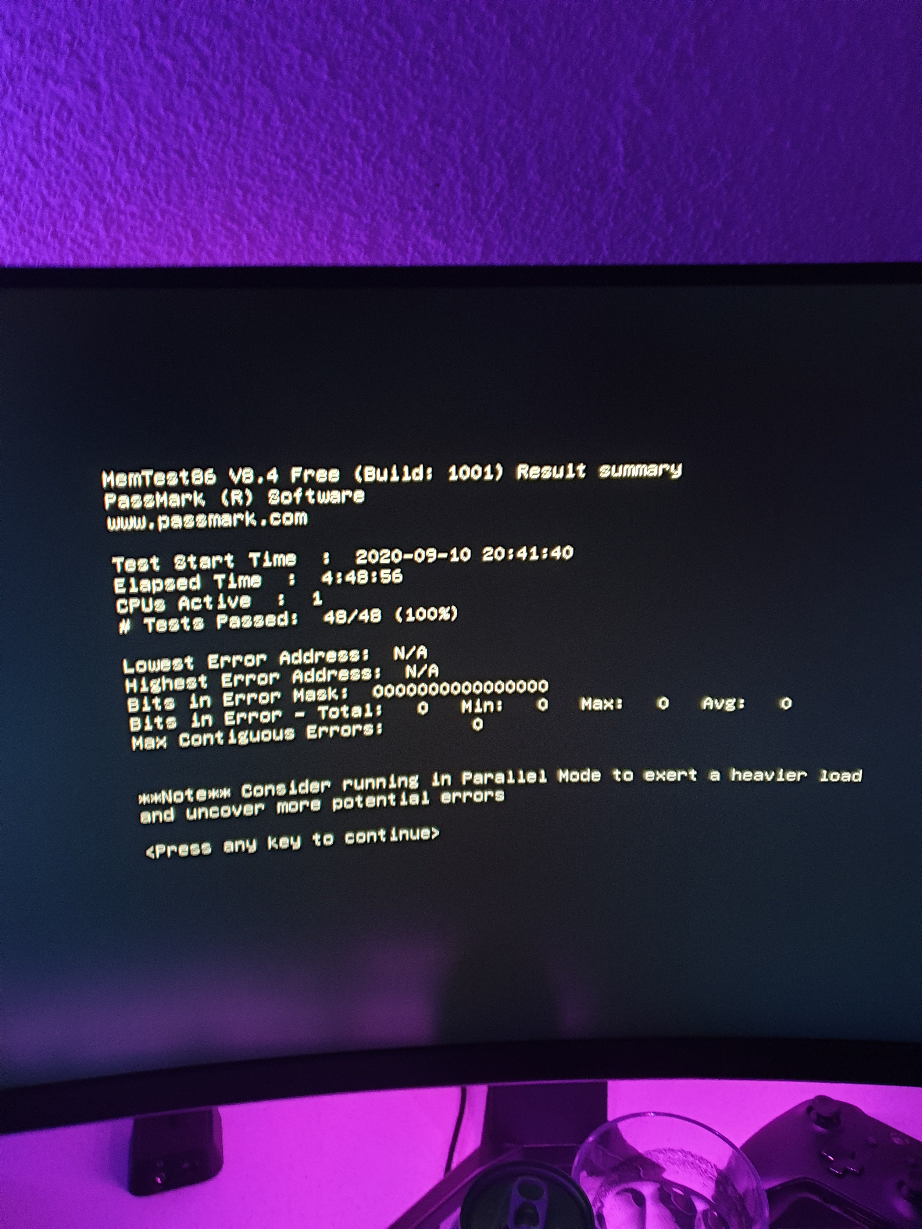

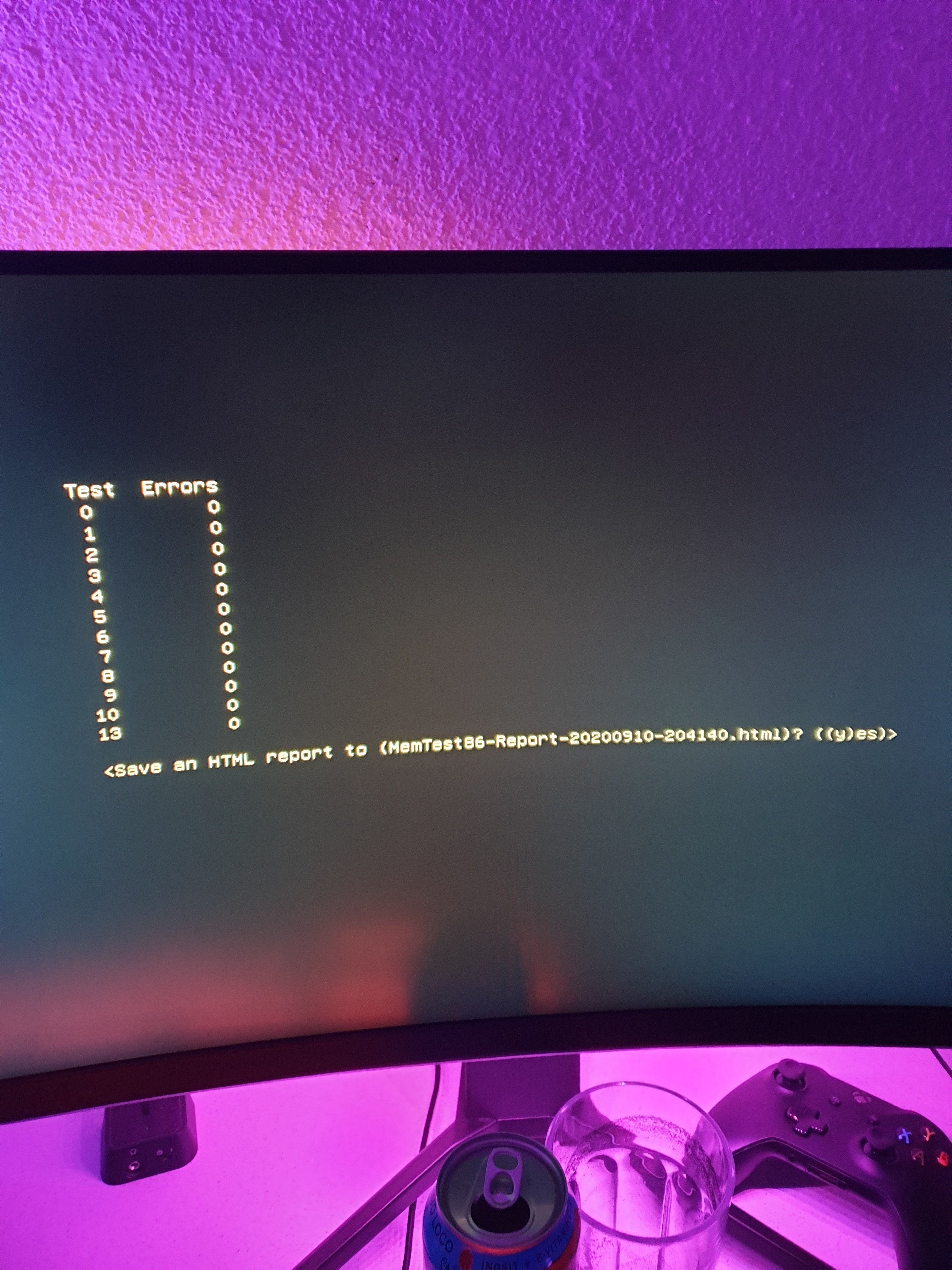

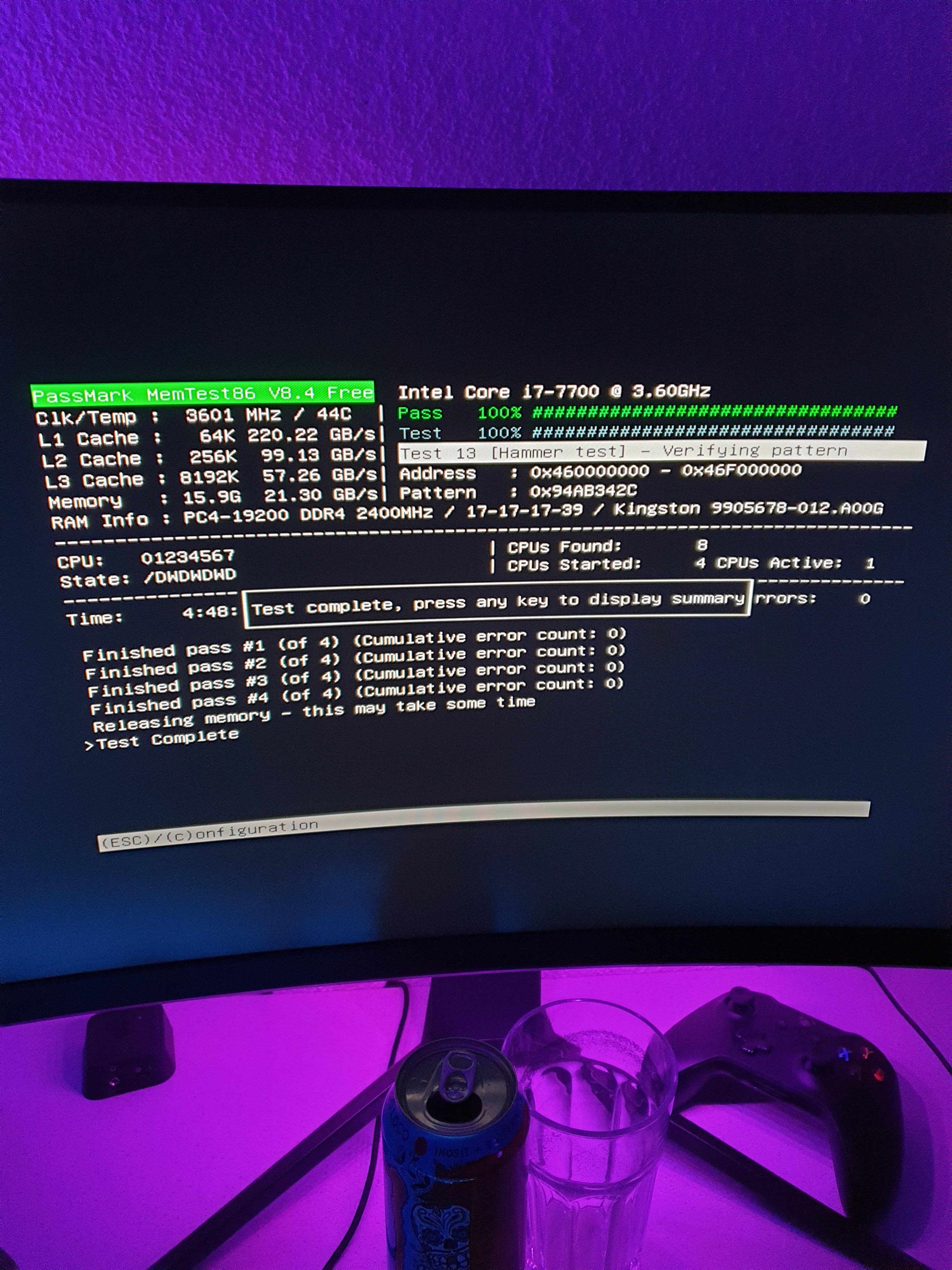

Also Memtest ist durch, ist denke alles gut oder? Also RAMS laufen ordentlich?
