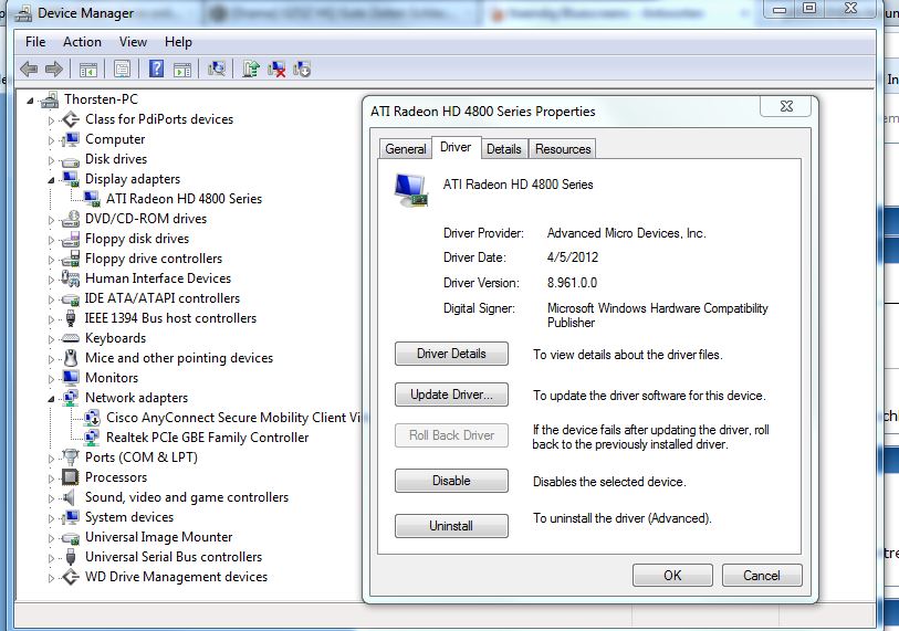

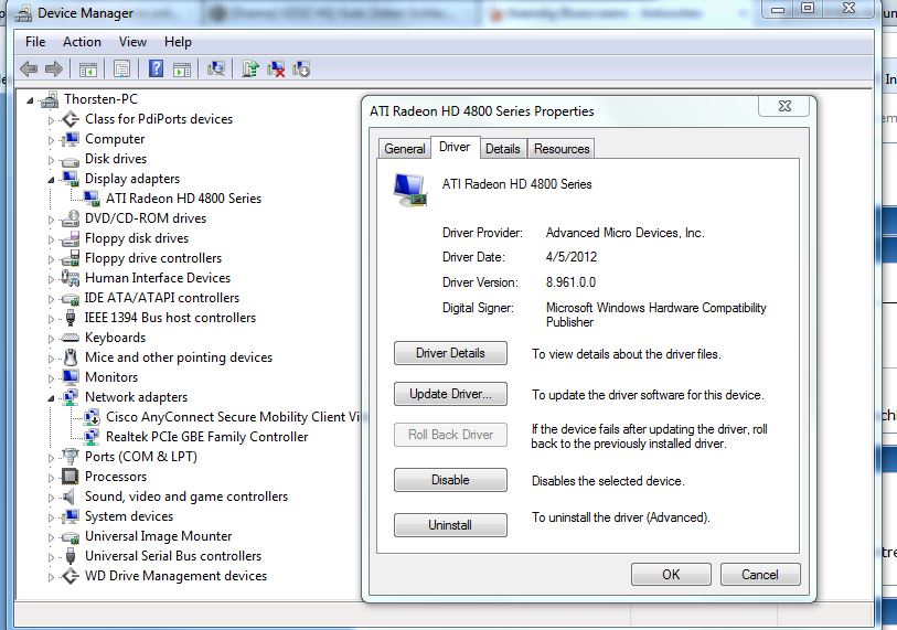

Hier ein bild von meinem aktutellen treiber

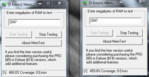

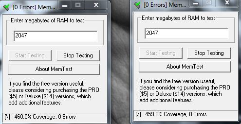

Hab dieses ram pruef progamm mal laufen lassen, aber bei 250% aufgehoert, weil es mathematisch fuer mich nicht mehr logisch war :P Zu dem zeitpkt jedenfalls hatte er nichts gefunden
hey, hab jetzt seit 8 stunden 2 instanzen von memtest laufen. Aber die sind beide jetzt schon bei 450%... Wo ist denn ein ende?
habs gemacht.. 9.5 h, 4 passes. Nichts gefunden

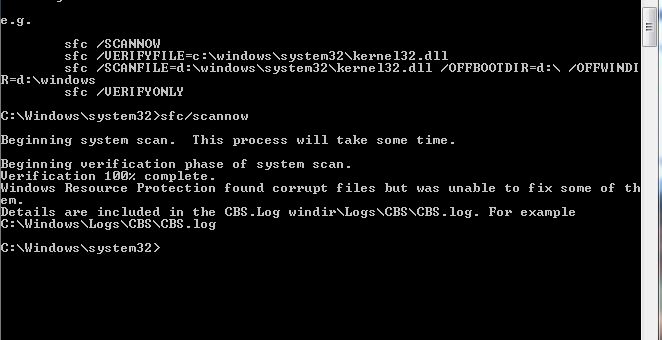

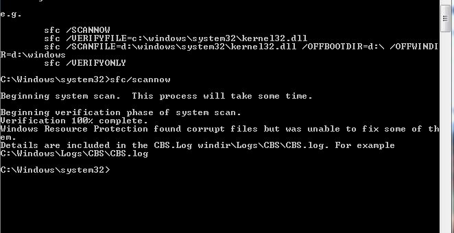

Ach, hab so nen systemscan gemacht, aber leider kam nur sowas raus.
Wenn ich die datei oeffnen will, kommt "access denied"
Hast du CMD als Administrator ausgeführt? z.B. Windows 7: Im Suchfeld
eingeben, Rechtsklick drauf und "als Administrator ausführen" auswählen.
Oder allgemein: Task-Manager aufrufen (Strg+Shift+Entf oder Strg+Alt+Entf => Task-Manager oder Rechtsklick auf die Taskleiste => Task-Manager), links oben auf Datei gehen und mit gedrückter Strg Taste einen neuen Task ausführen.
Evtl. auch im abgesicherten Modus mit Eingabeaufforderung nochmal mit sfc /scannow testen oder von der Windows DVD booten und in den Reperaturoptionen die Eingabeaufforderung benutzen.
hab cmd hatte ich als admin ausgefuehert. Den scan hat er ja glaub ich auch durchgefuehrt, nur fixen konnte er nichts und wenn ich in den ordner gehen will, kommt als access denied
Dann versuch es im abgesicherten Modus mit Eingabeaufforderung oder per Boot von der Windows DVD => Reperaturoptionen => Eingabeaufforderung nochmal.
