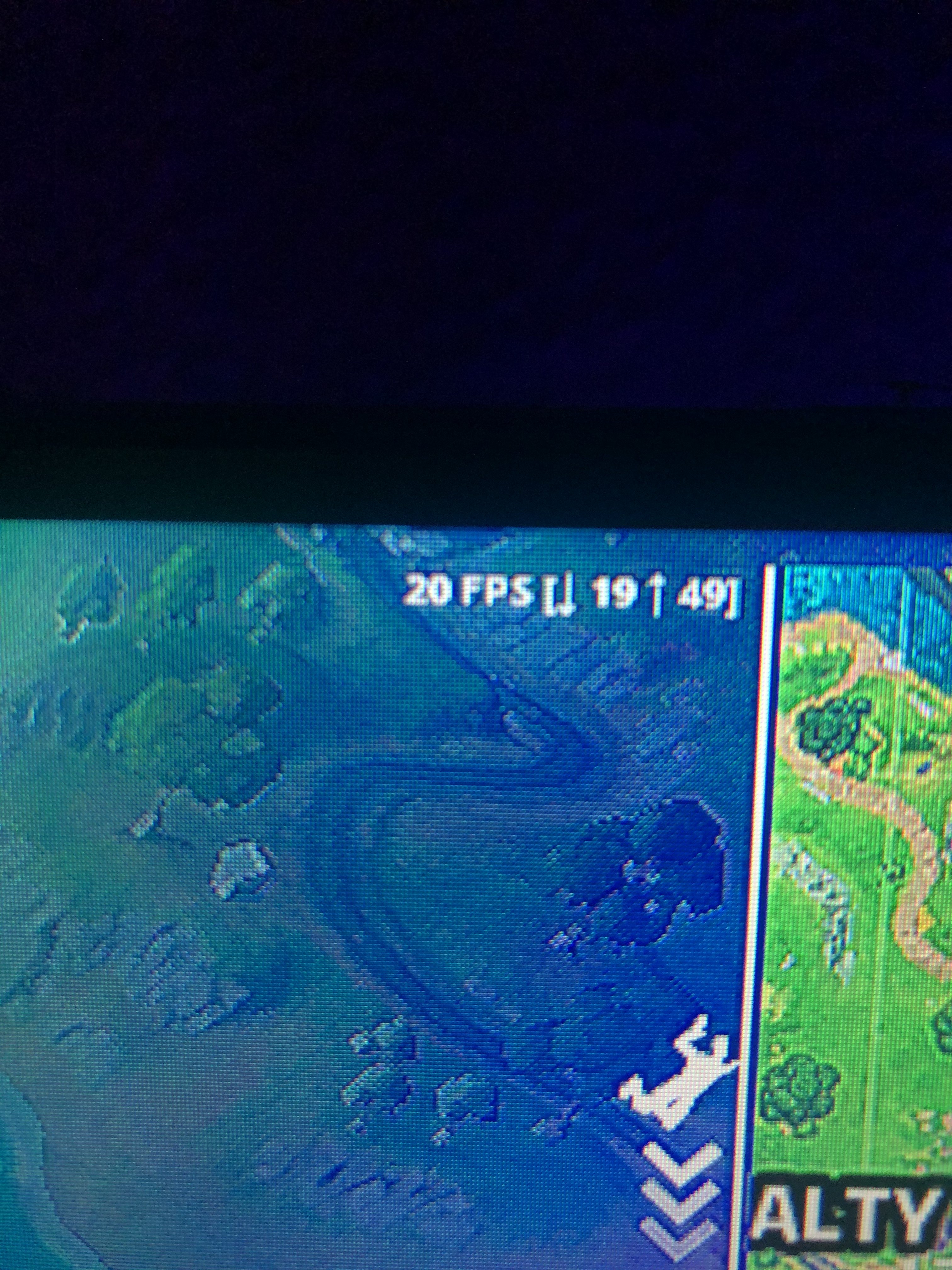

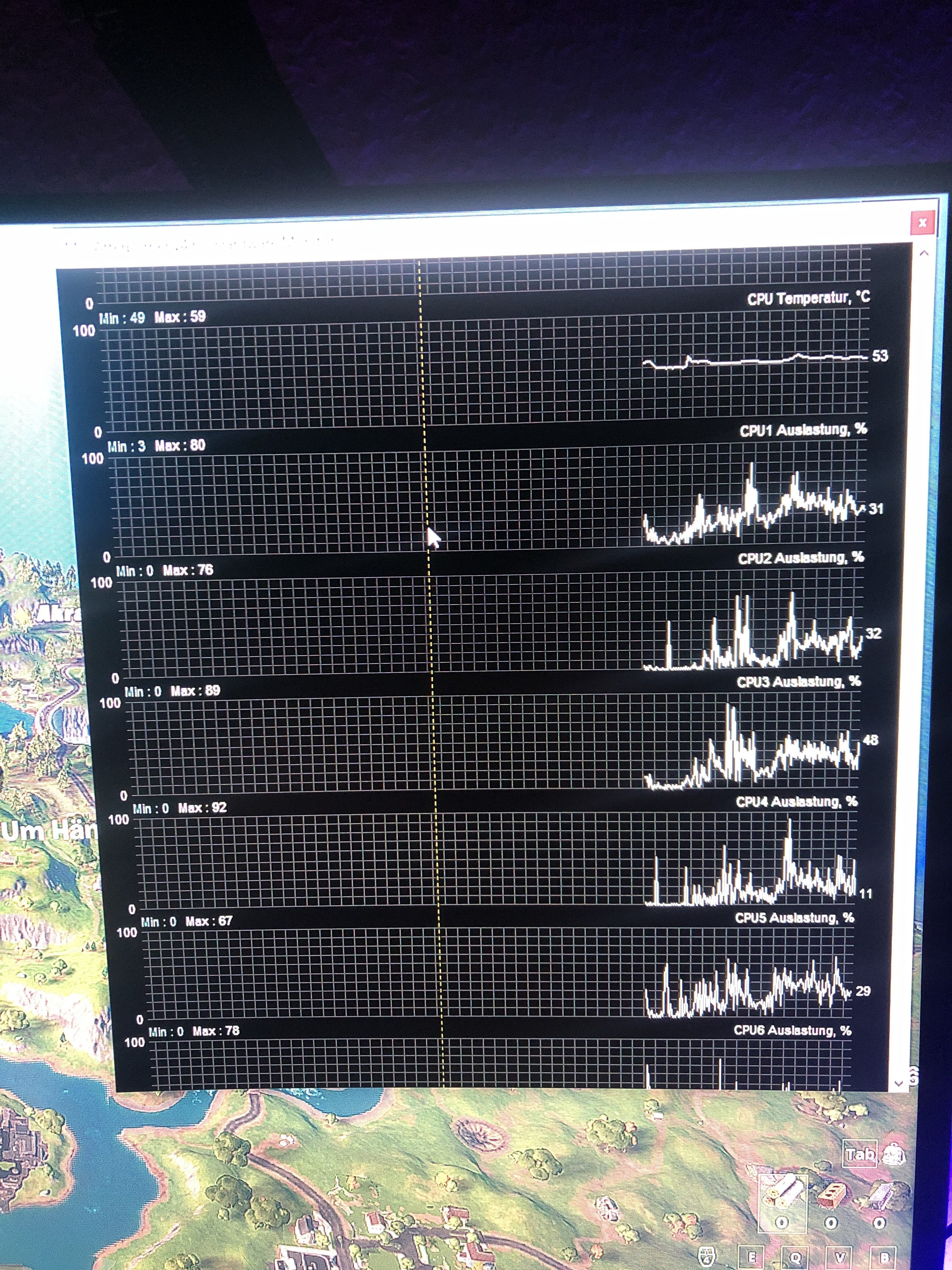

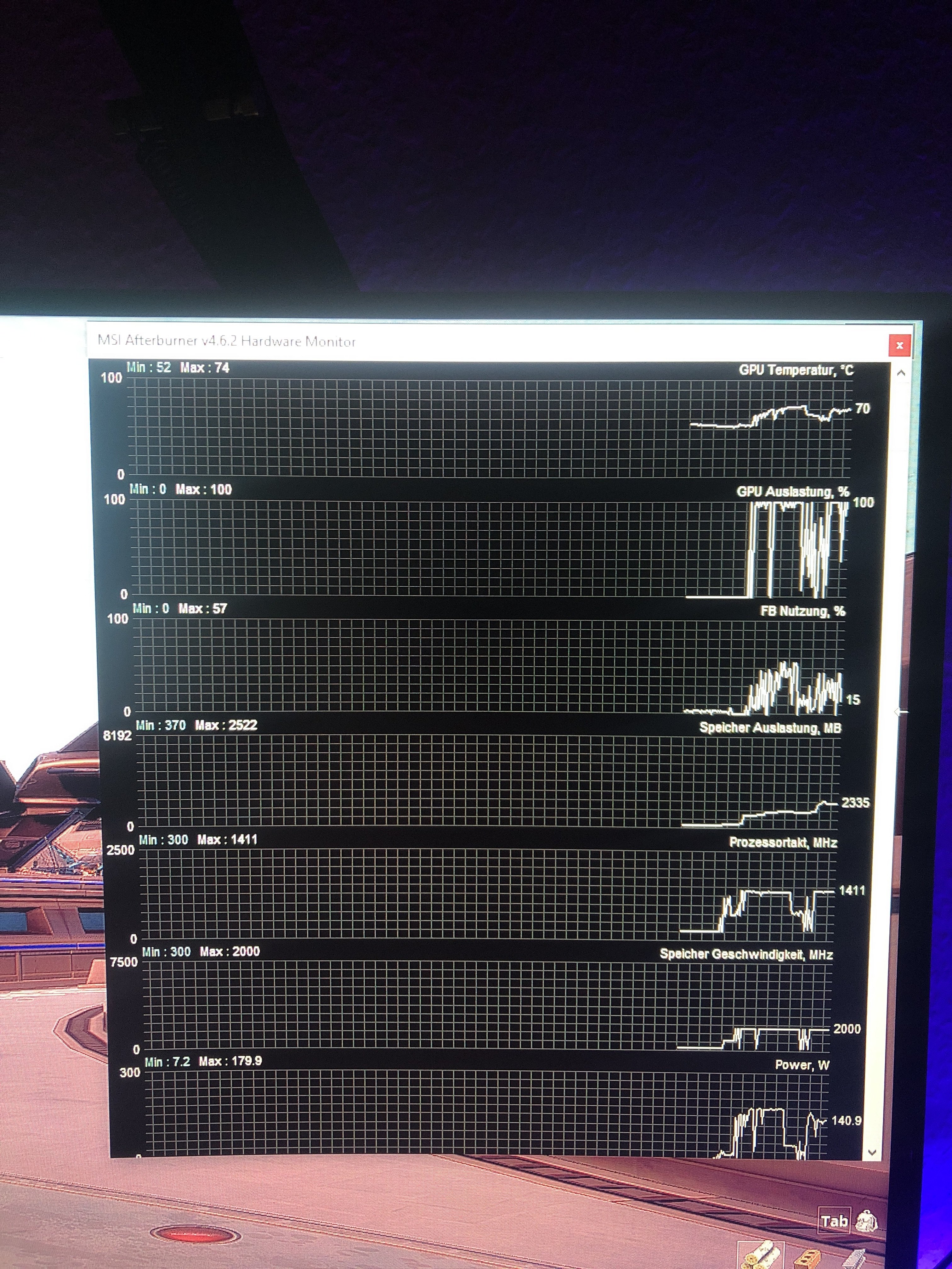

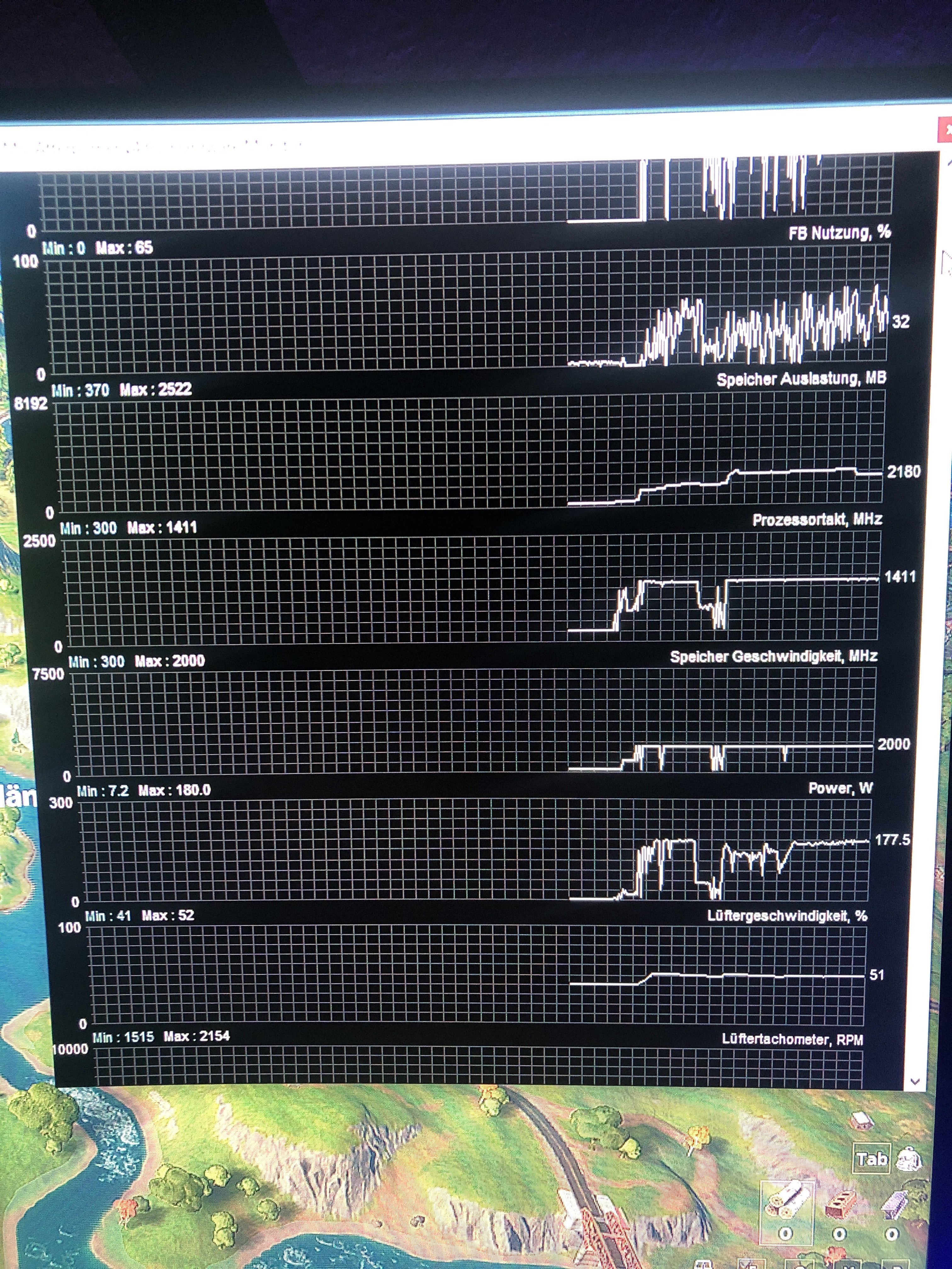

Hei Leute mich nervt langsam mein Pc ..

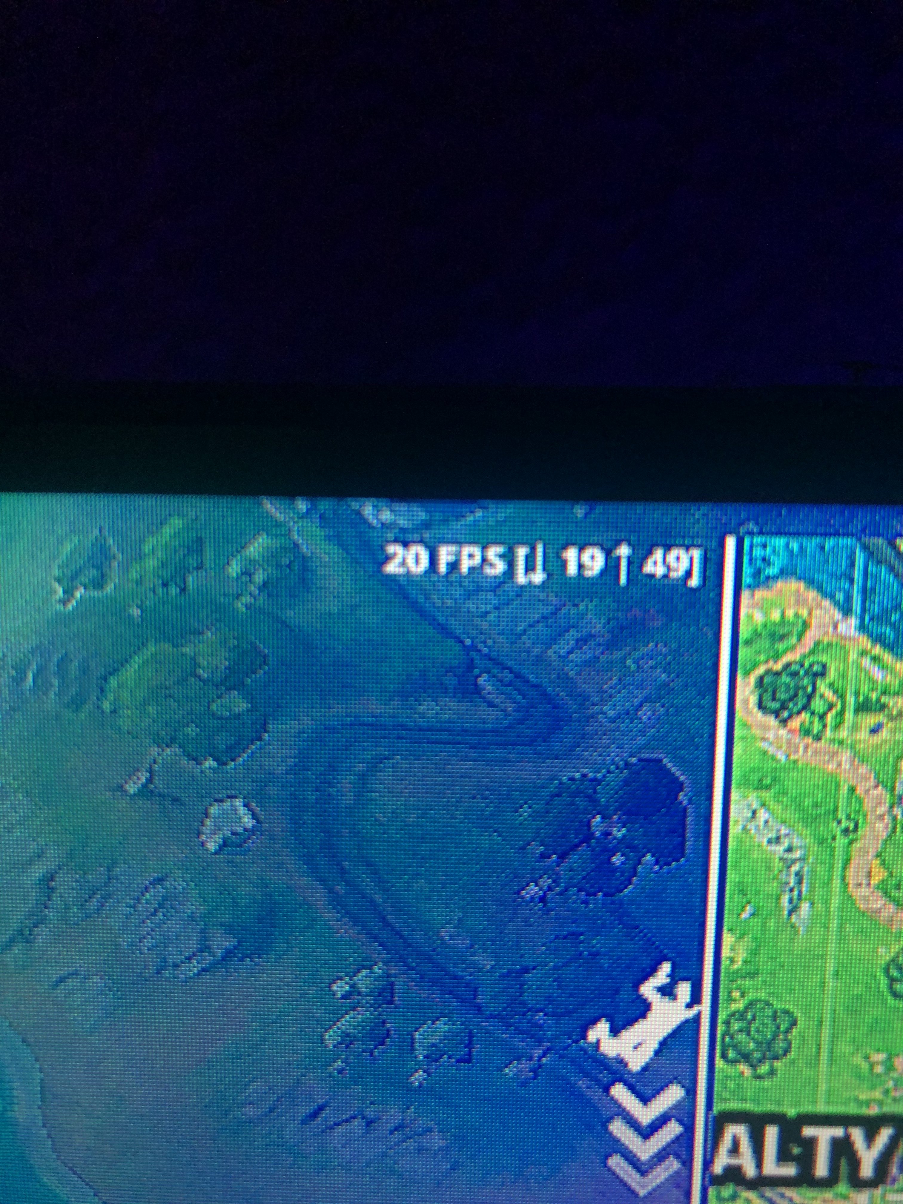

Ich habe sehr große Lags beim Spielen wie Fortnite, GTA 5 oder WarZone. Ich weiß echt nicht woran es liegt, denn meine Hardware ist komplett „Neu“ und die Grafikkarte reicht auch super aus für die Games. Trotzdem lagt es bei mir rum und habe teilweise nur 20 FPS(Drops). Ich habe:
-Asus Rx580 8Gb
-Ryzen 7 2700x
-2x 8 Gb Trident Z Royale 3200MHz, 2x 8Gb G.Skill Trident Z Cl16 3200MHz
-Asrock Steel Legend B450m
-Corsiar crystel 280x
- Monitor: MSI OPTIX MAG241C
Ich hatte mit meiner Rx570 die gleichen Probleme und dachte Einfach..das diese Graka zu schlecht sei, deshalb die Rx 580 und trotzdem lagt es beim Spielen und kann keine hohen Einstellungen spielen.
bei Fortnite spiele ich auf Hoch oder Mittel und trotzdem Lage ich.
Ich habe den Graka Treiber durch DDU deinstalliert und dann habe ich die AMD Radeon Software installiert und trotzdem habe ich immer noch Lags..
was soll ich da machen..
Meine Festplatte hat 500Gb!(HDD)

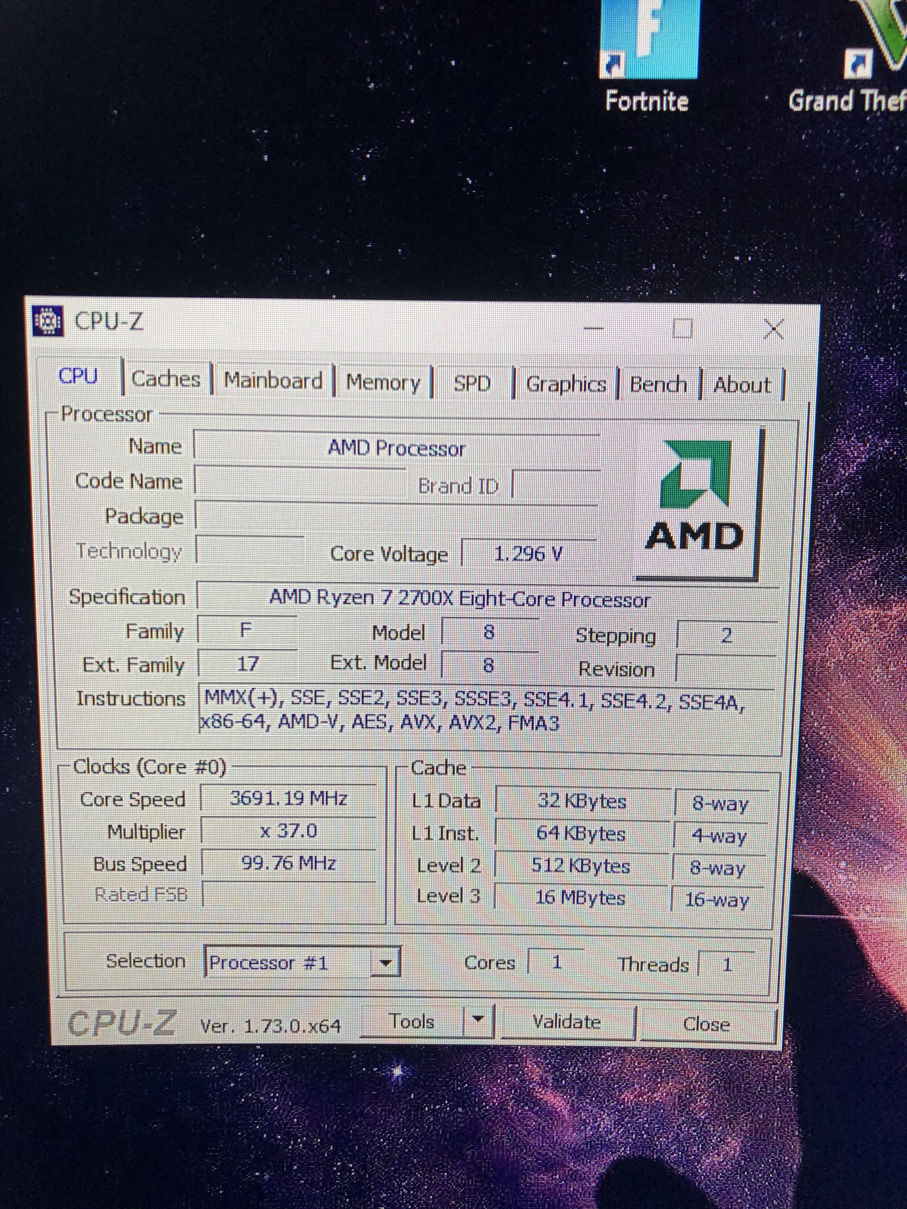

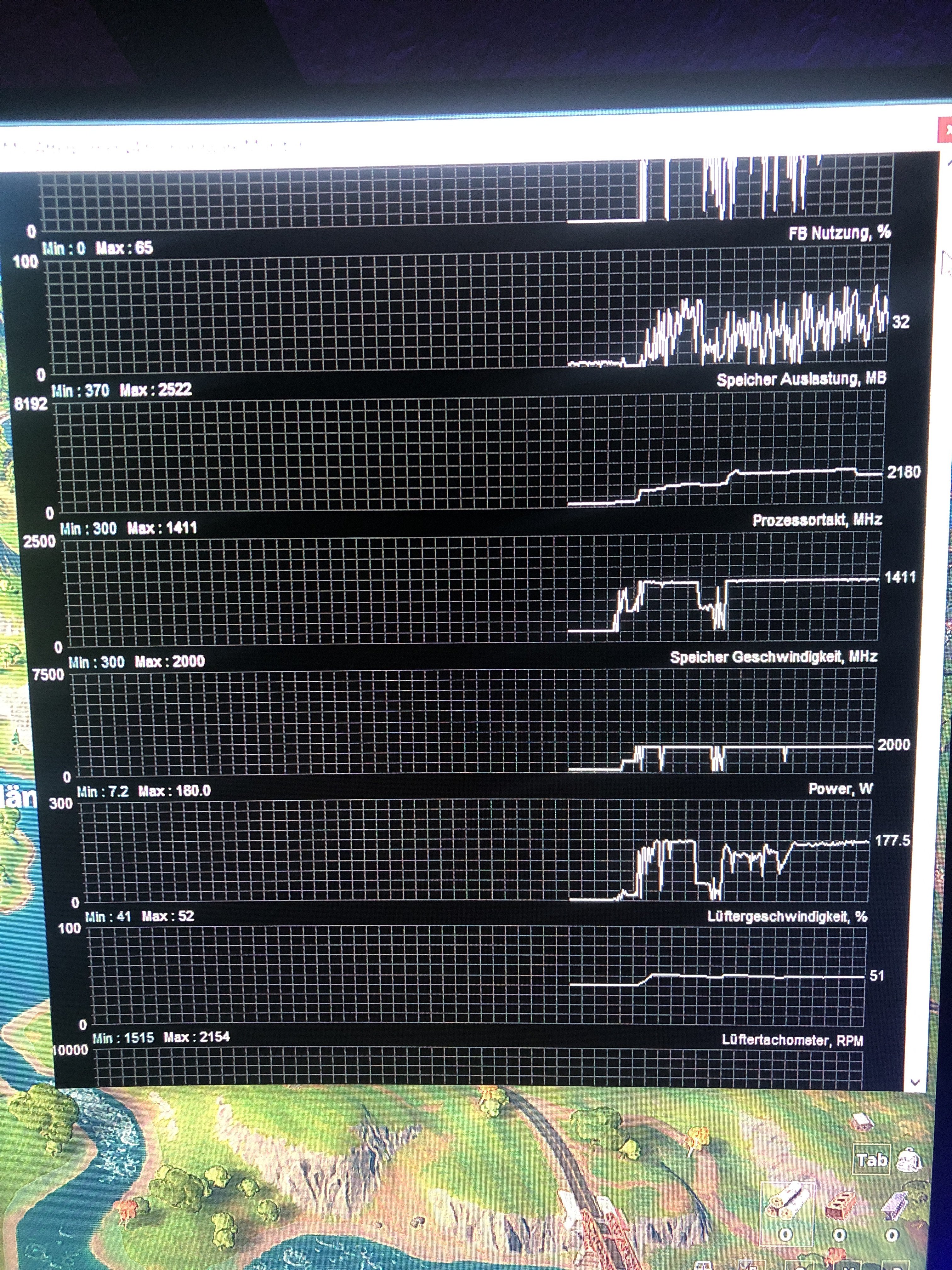

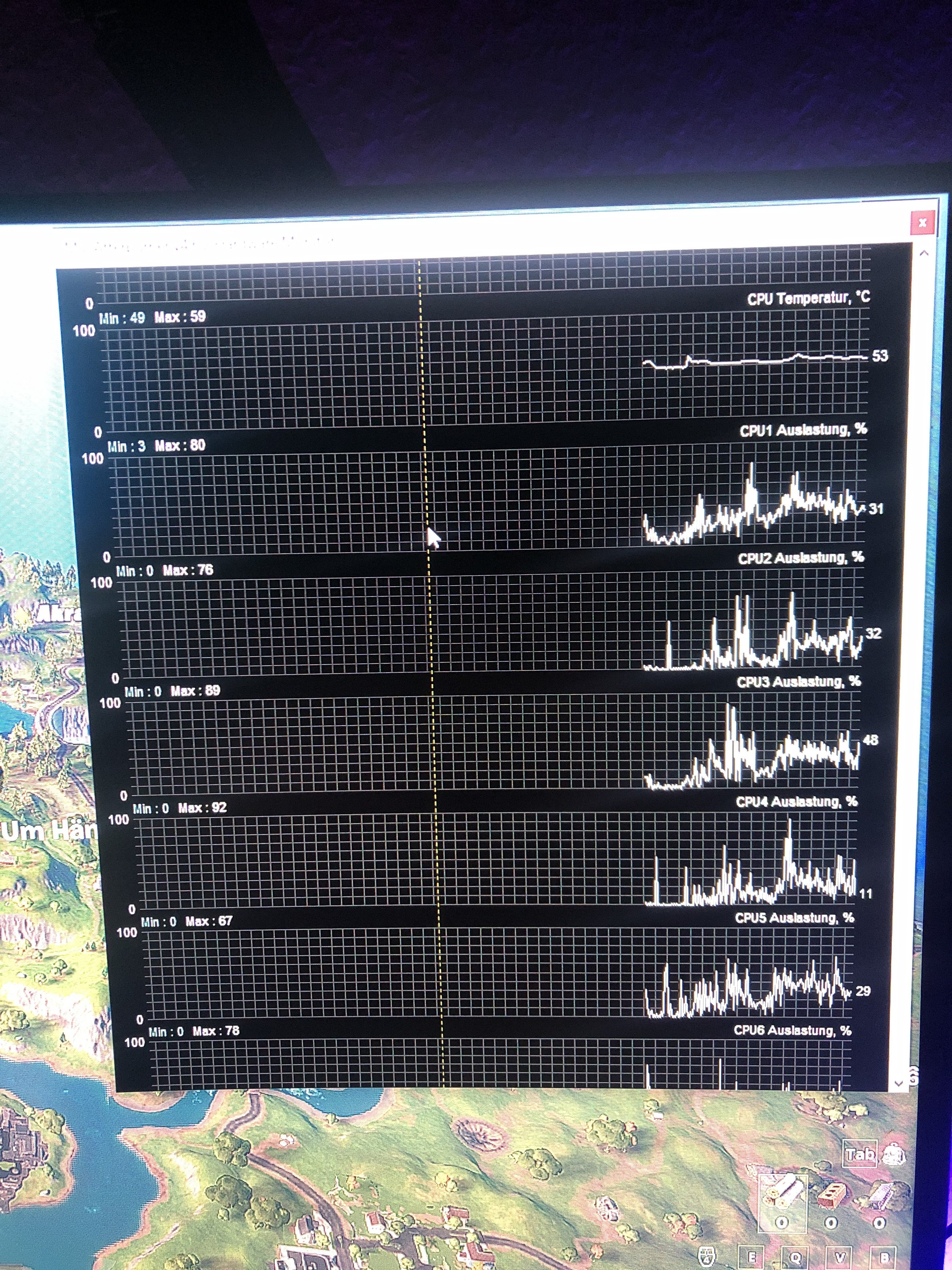

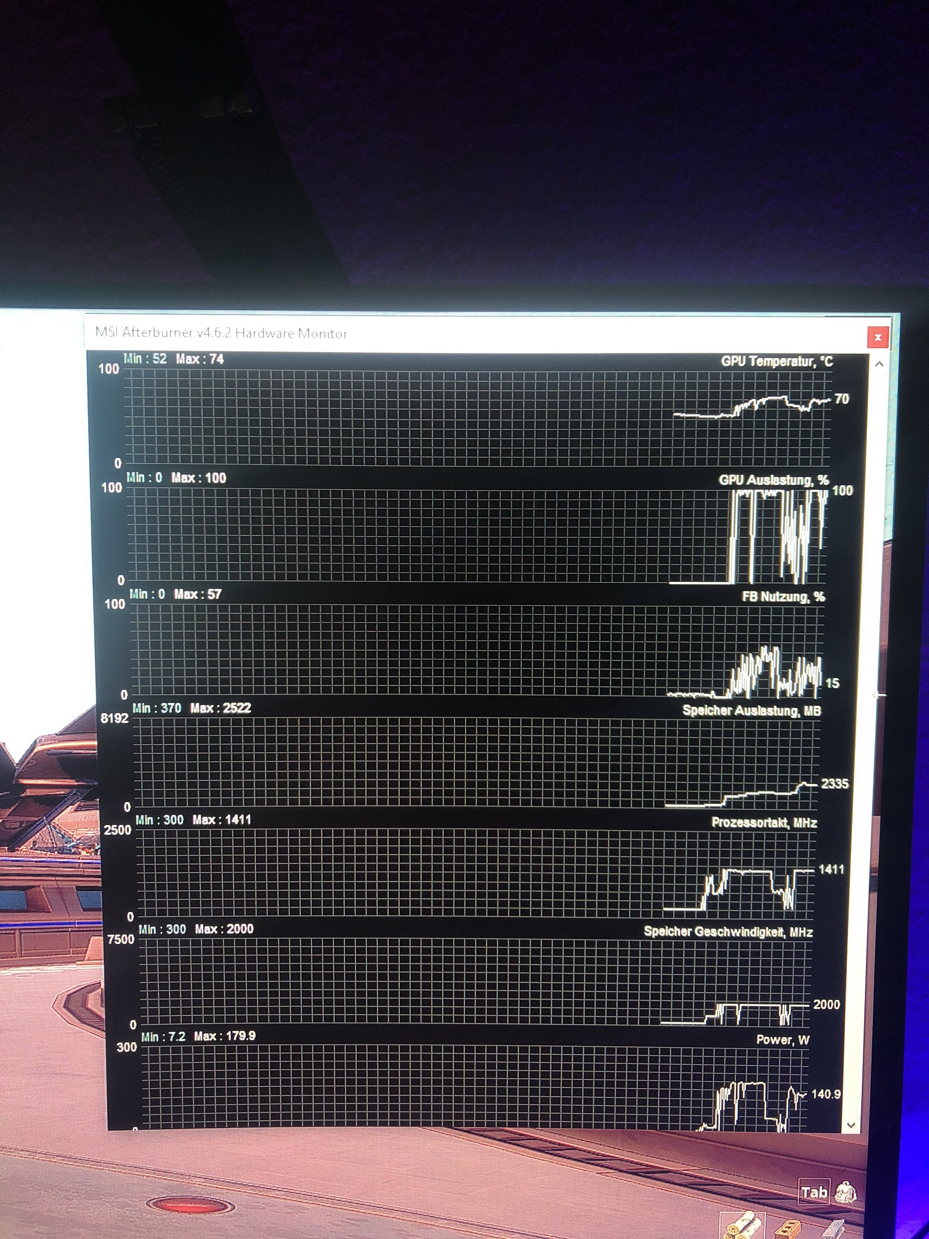

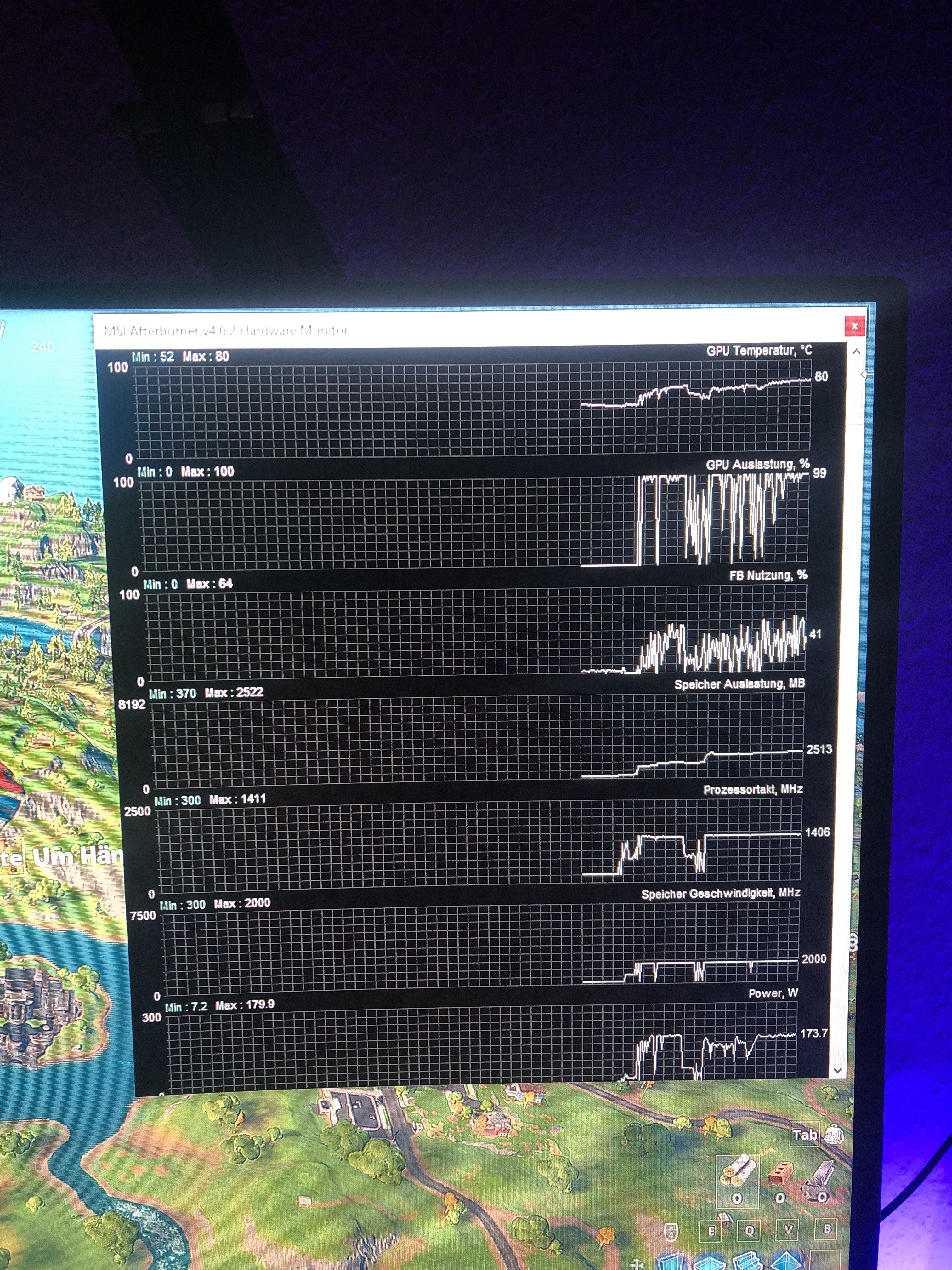

mach doch bitte screenshots anstatt den bildschirm zu fotografieren.

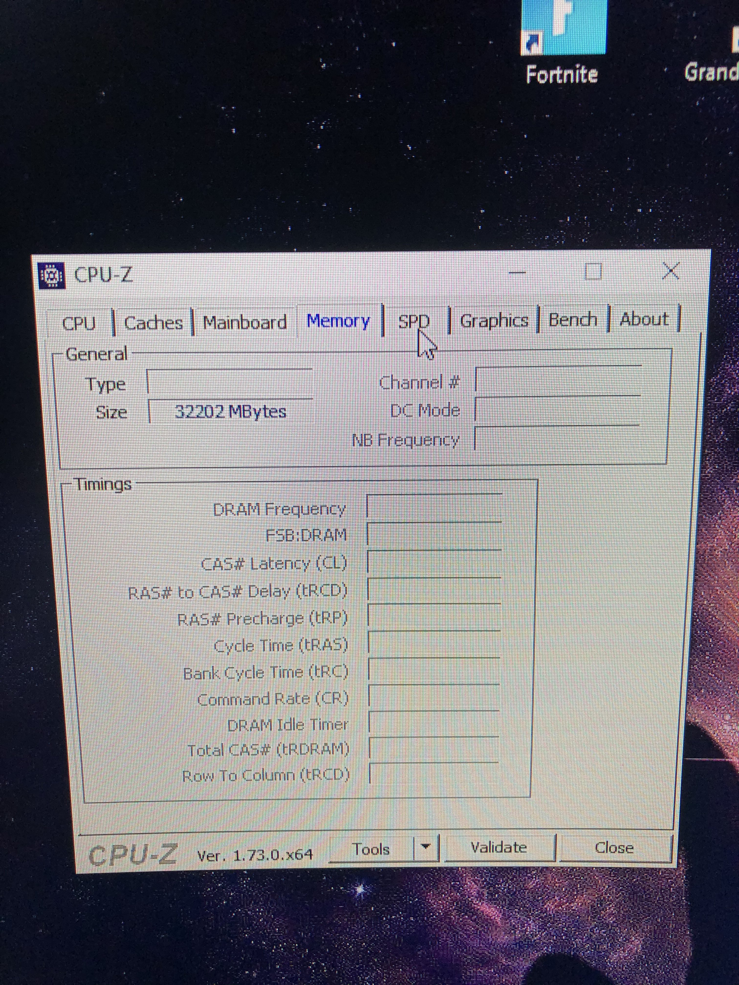

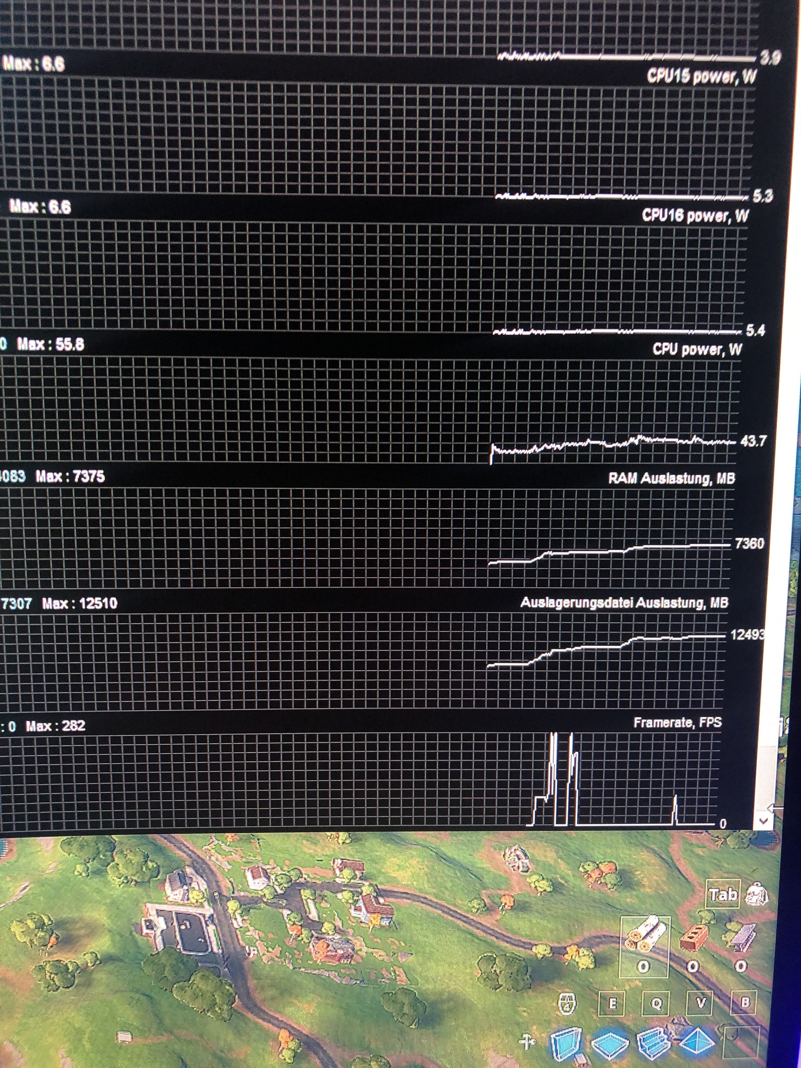

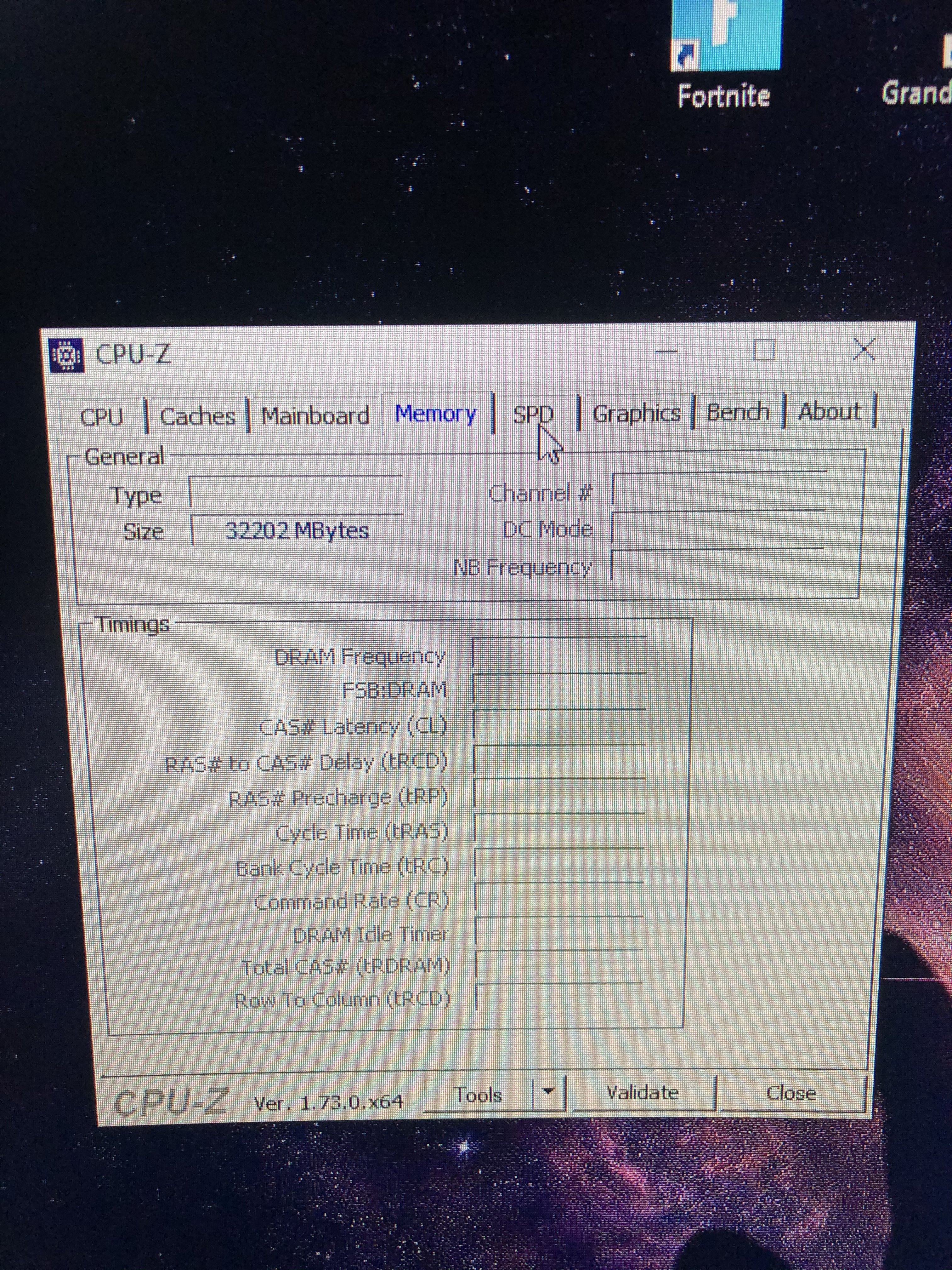

RAM läuft im dualchannel (edit: muss ja bei 4 riegeln) und mit vollem takt (screenshot von CPU-Z, reiter "Memory")? in deinem ersten thread von anfang januar wurde dir ne anleitung verlinkt in der u.a. beschrieben wird wie man sich die ganzen daten per OSD direkt ingame einblenden lassen kann.
die HDD kann(!) unter umständen auch für (nachlade)ruckler sorgen. ne SSD wäre so oder so sehr zu empfehlen.

Screenshot von deinen Einstellung bitte, 20fps ist zu wenig.
Mein Fury x ist von der Leistung gleich einer RX580.

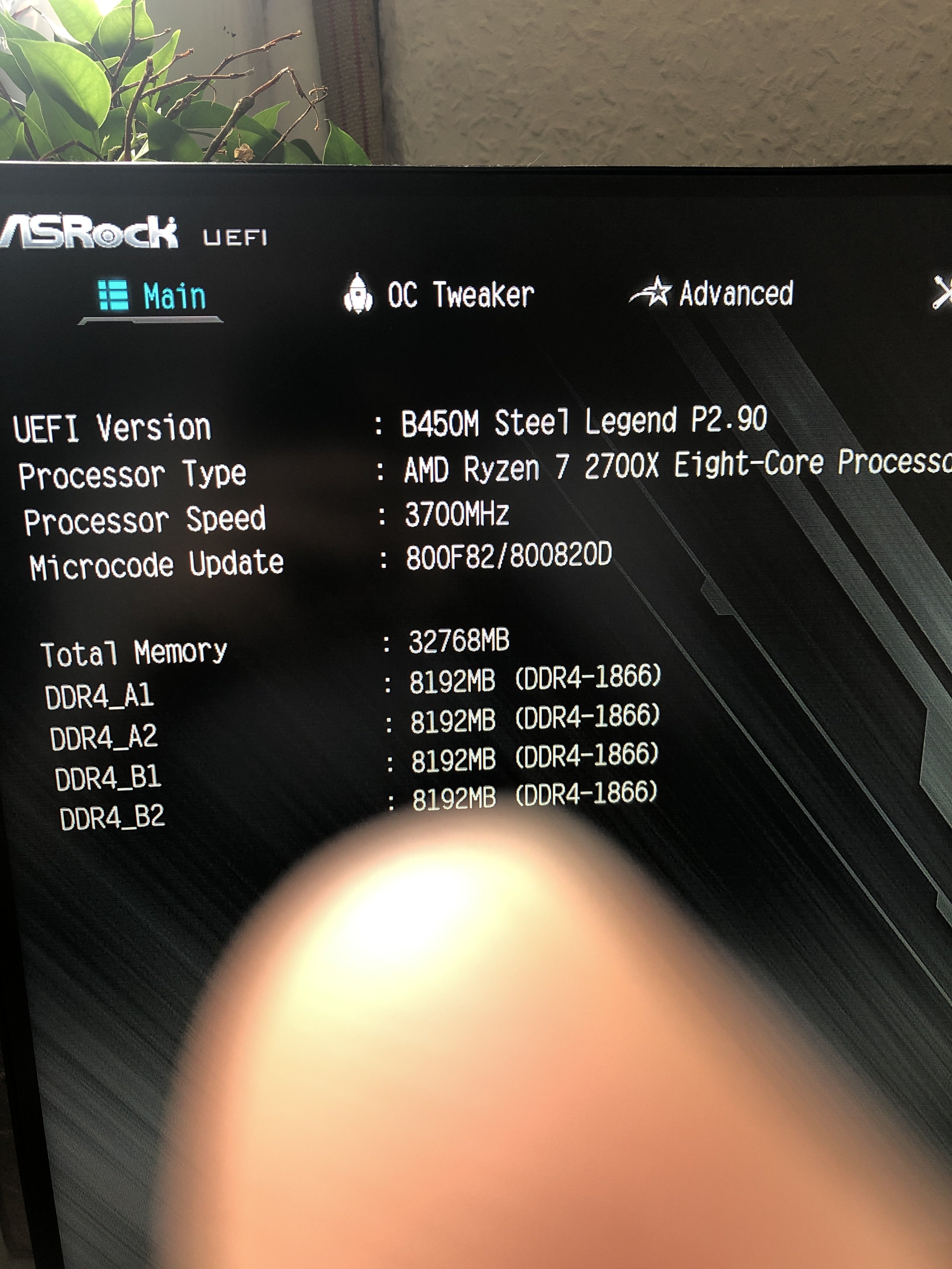

Ist dein Arbeitsspeicher im BIOS ordentlich eingestellt oder läuft der auf 2133mhz?

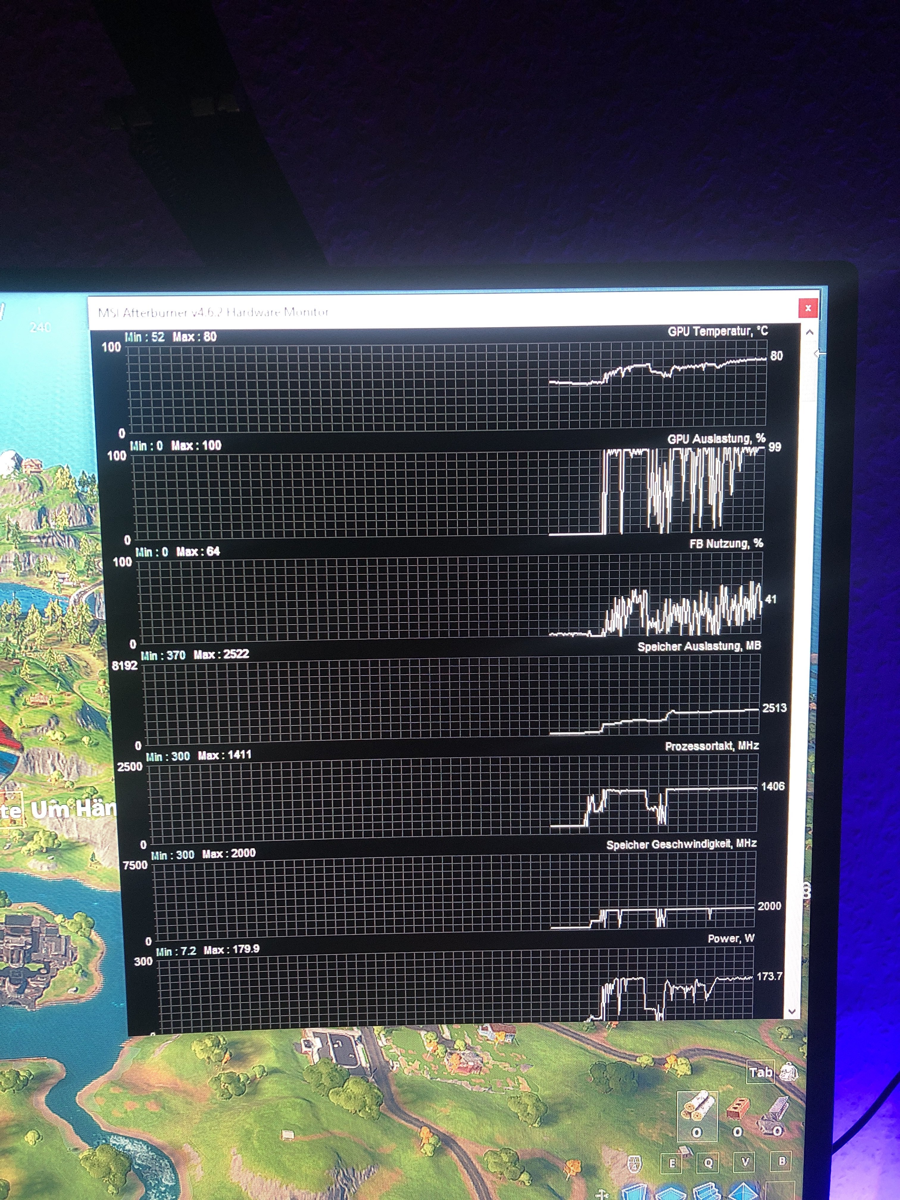

Bilder zeigen ein zu niedrigen Prozessor Takt an, 1,4ghz ist zu wenig.
@MaW85:
"Prozessortakt" beim Afterburner ist der takt der GPU.
ist die Fury X so abgesoffen?
Reaktionen: Aduasen und MaW85
Deathangel008 schrieb:
@MaW85:
oha ok, kenne mich mit dem tool nicht aus, danke für die info.

Ein paar CPU-Z Screenshots wären auch nicht verkehrt und du könntest selbst mal MSI Afterburner beim Spielen mitlaufen lassen um zu schauen was evtl. spinnt.

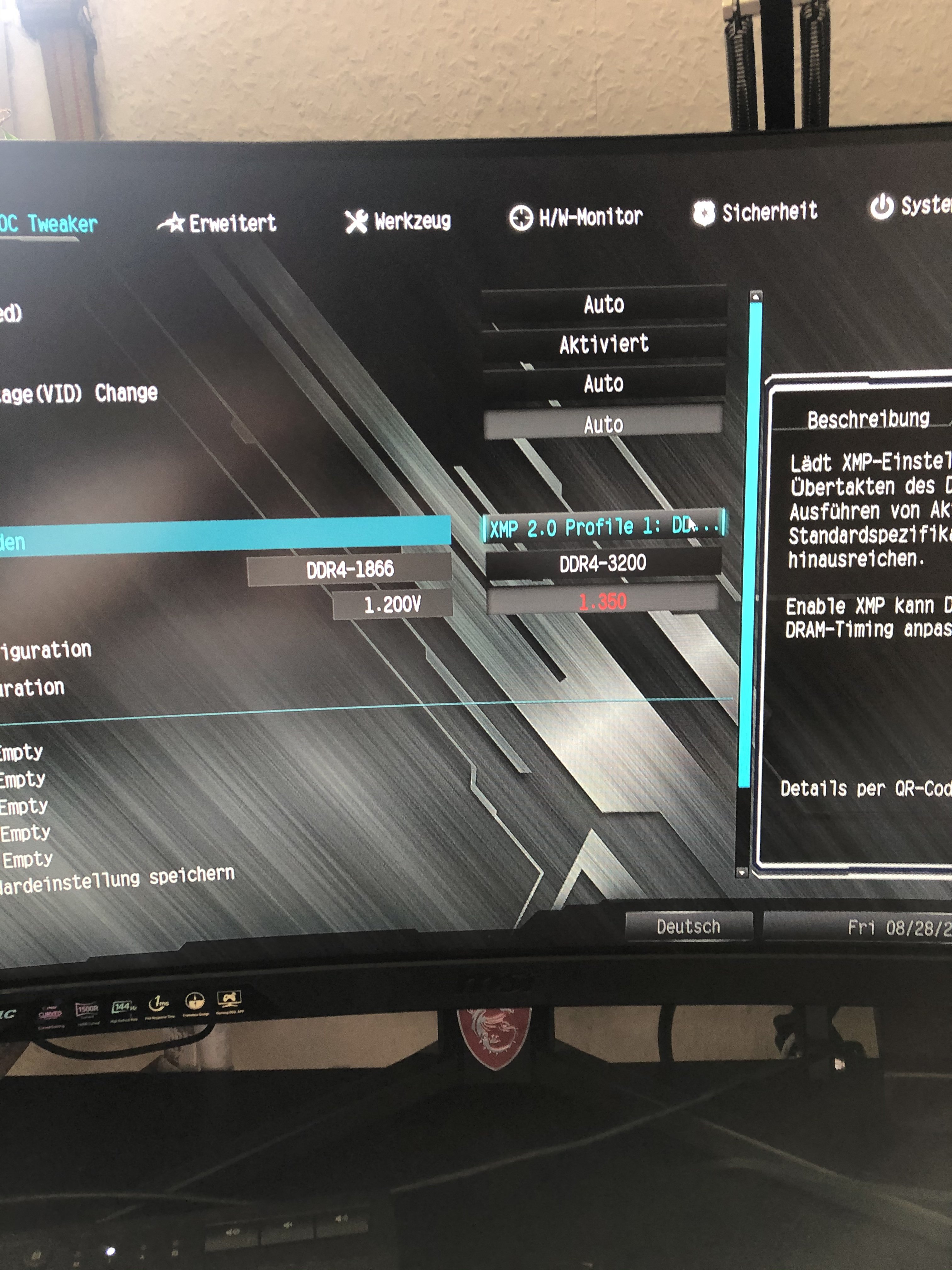

Ich würde Es auch mal mit Ram Einstellungen auf einem der Jedec Profile testen, könnte sowas wie 2400MHz/2133MHz oder ähnlich niedrig sein um gegenzuchecken, dass die 3200MHz keine Probleme machen. Ist dein Bios eigendlich aktuell?
Ein ~8 Stunden durchlauf (mehrere komplette checks am stück) mit memtest kann auch Indizien liefern.
Wie sieht denn die Auslastung und Takt der CPU dabei aus? die Temperatur der CPU?

Der RAM laeuft eigentlich wie? 4 x 8GB mit einem 2700X
Es ist ohnehin sehr unwahrscheinlich dass die 3200 MHz mit dem 2700x out of the box laufen.
Müsste er schon übelstes Glück haben.
Vermutlich läuft der RAM dann mit Standard UEFI Einstellungen?
in der englischen version heißt es "Core clock". warum man das nicht einfach "GPU clock" nennt erschließt sich mir nicht. bei der CPU geht es ja ("CPU clock").

Hier habt ihr erstmal alles zur Memory und CPU. Ich Spiele die Spiele auf 1920x1080 und weiter nicht. Die HDD ist von seagate.

Ich habe jetzt den RAM auf XMP eingestellt und habe somit auch 3200MHz jetzt bei den RAMs richtig ?
1866Mhz ist ganz schön langsam, könnte mir vorstellen, das dadurch auch die Lags bedingt sind. durch den geringen Takt ist auch das Infinitifabric langsam. das dürfte auf 933MHz laufen, darüber läuft ja die gesamte Kommunikation zwischen den CCX und außenwelt.
Ich schau mal ob ich Benchmarks finde :D die das untermauern.
@Raffael0101:
man kann beiträge hier auch bearbeiten.
läuft es denn mit aktiviertem XMP-profil? 3200 bei 4 RAM-riegeln ist weit oberhalb dessen wofür der 2700X spezifiziert ist.
