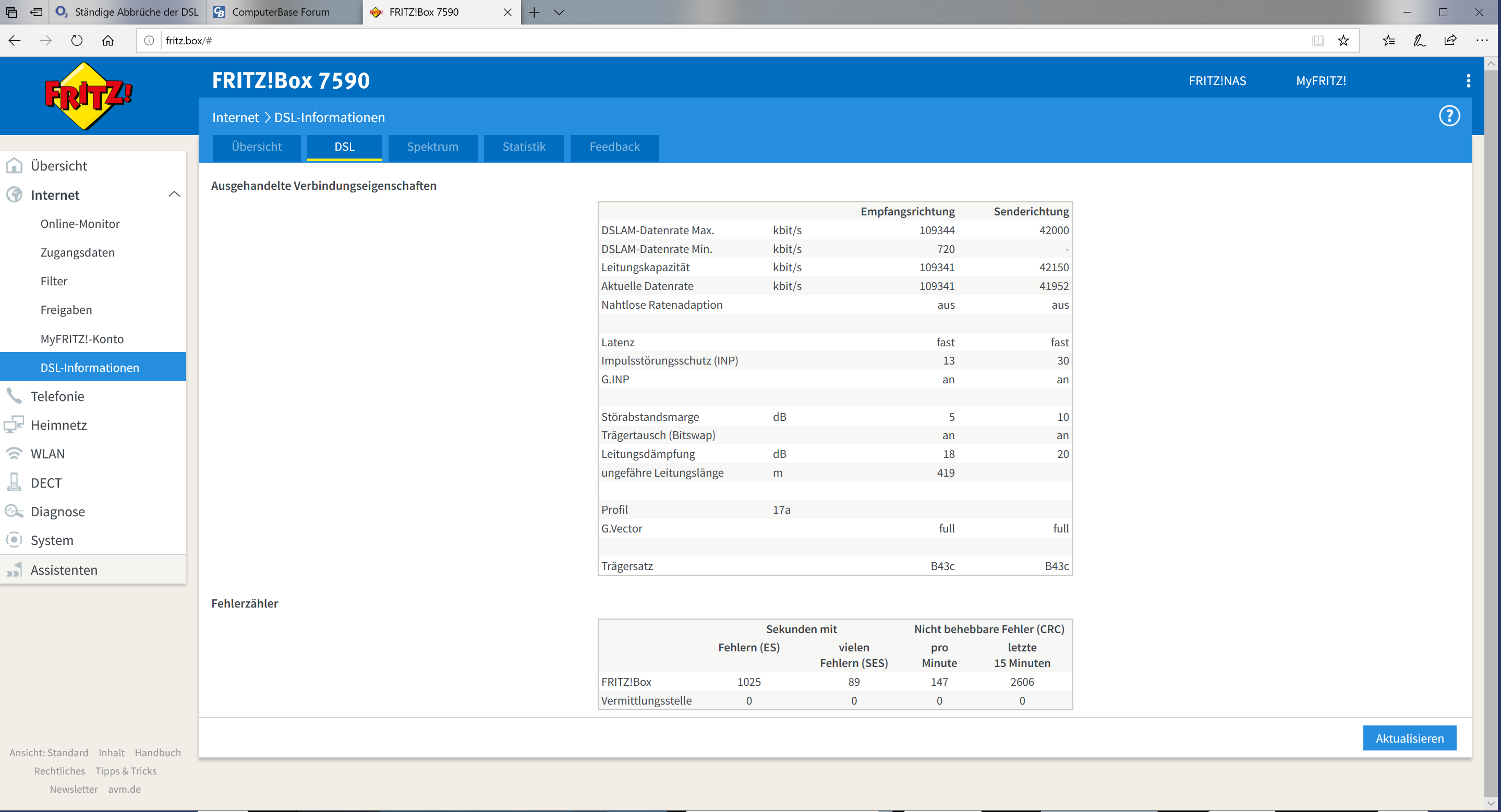

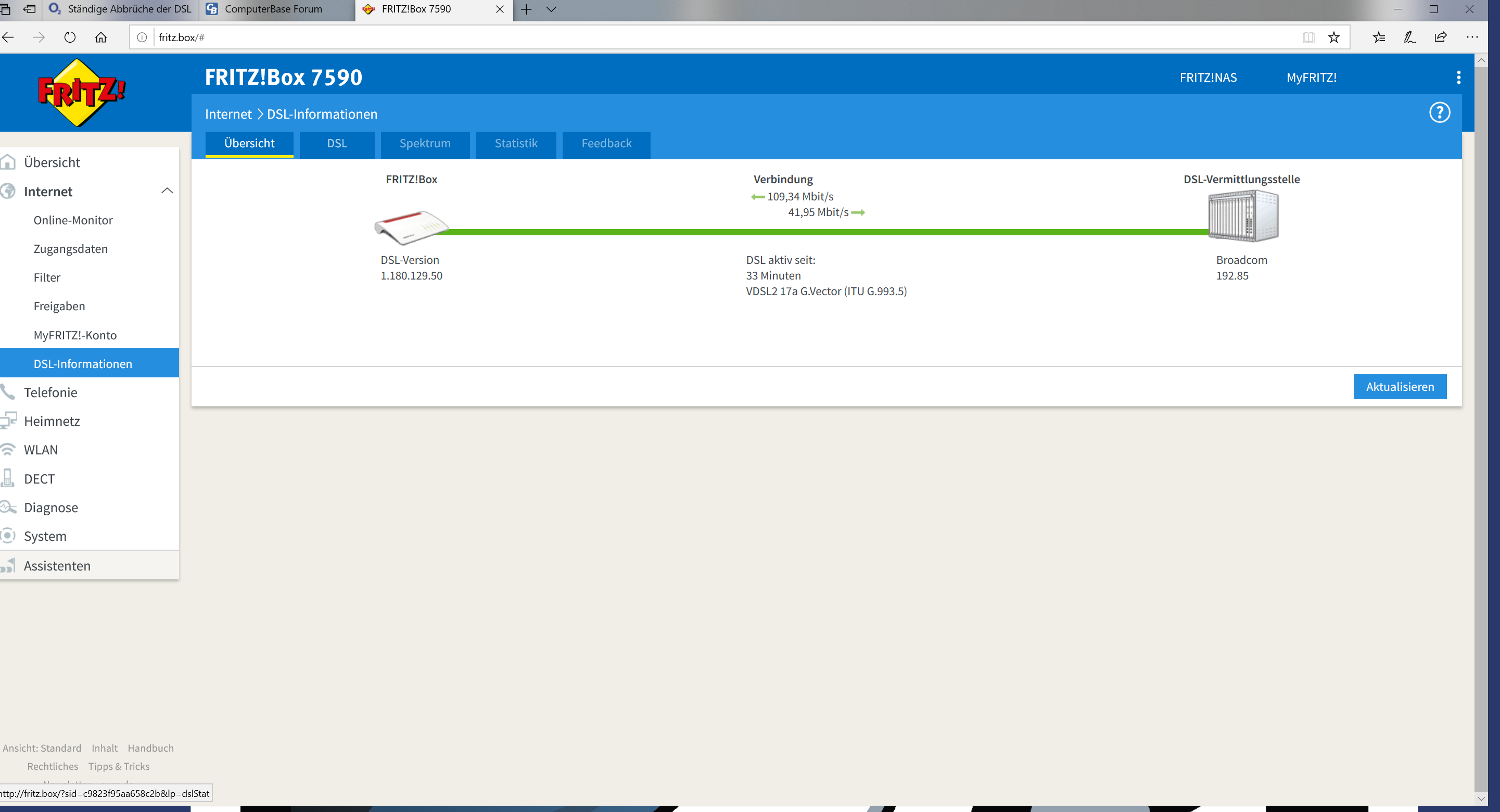

Seit ungefähr 10 Wochen verliert unsere Fritz-BOX andauernd die Synchronisation.
Das kann manchmal einfach so passieren ist aber leicht reproduzierbar.
Sobald ich auf irgendeinem Endgerät (LAN, WLAN und DLAN) einen Download bei e.g. Steam starte stürzt das Internet und die Telefonverbindung ab. Aufgrund dieses Problems habe ich schon viele Tickets geöffnet, wurde dann aber immer wieder zurückgewiesen, da beim Überprüfung der Leitung ja eine Verbindung steht.
Einmal kam sogar ein Techniker, welcher am Verteilerkasten etwas umstellte, woraufhin das Internet knappe 24h perfekt ging. Danach wieder das selbe Problem. Habe es langsam extrem satt, da die ganze Familie zu Hause selbständig arbeitet, und wir so EXTREM eingeschränkt sind. FritzBOX wurde ebenfalls schon zu AVM gesendet, aber auch mit einer neuen FritzBOX besteht das Problem.
Es handelt sich um eine FritzBox 7590.

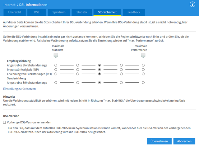

FB schon mal auf max. Stabilität statt max. Performance gesetzt. Dein SNR ist nicht wirklich gut.
Geht im Menü bei Internet-->DSL-Information-->Störsicherheit

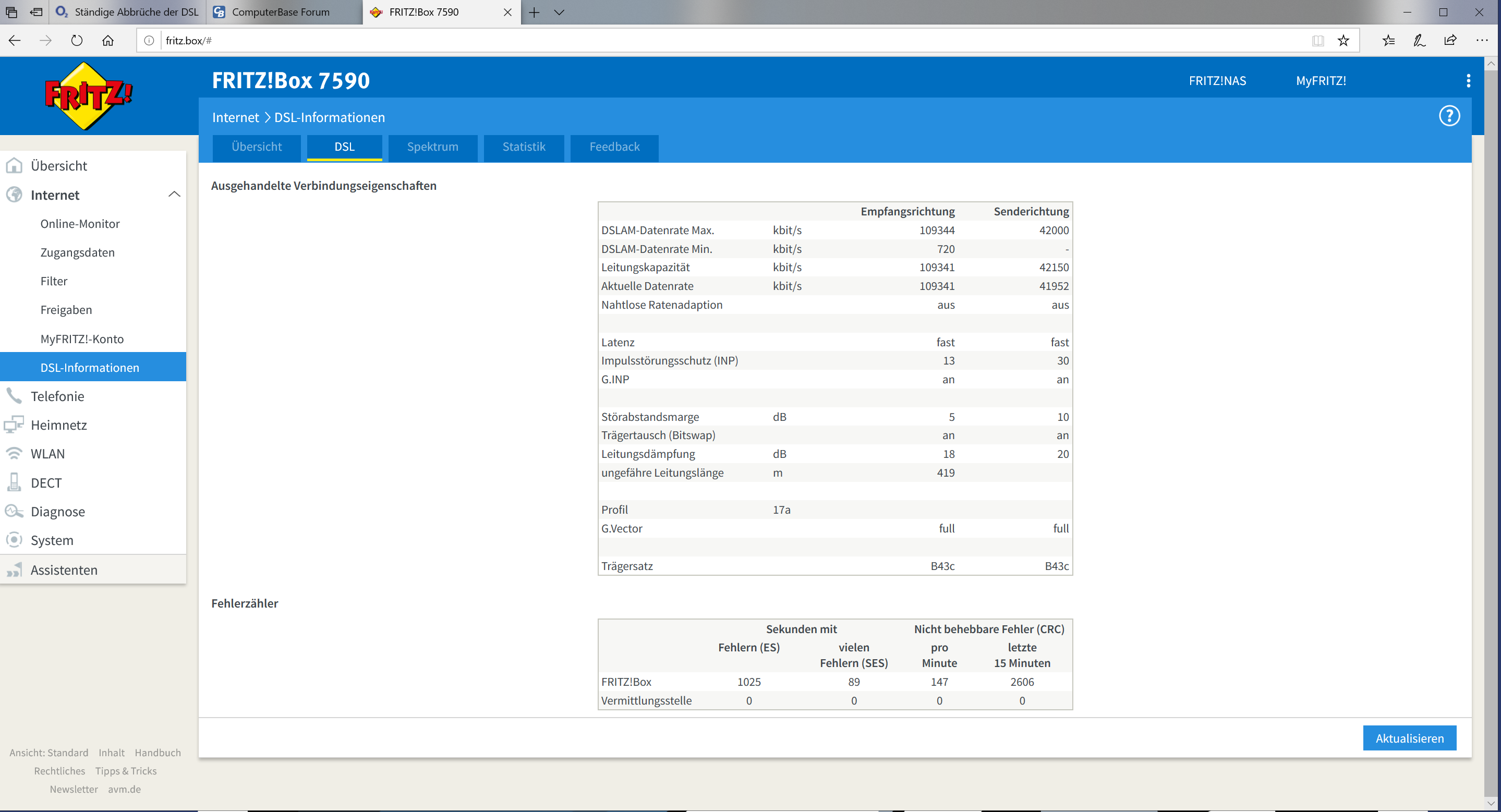

Die Störabstandmarge bzw. der Signal/Rausch-Abstand ist mit gerade mal 5dB extrem niedrig. Ich schätze das ist die Ursache bzw. das kann ein Grund sein das die Verbindung häufig abbricht.
Zum Vergleich, bei mir 22dB (ebenfalls Vectoring-Anschluss).

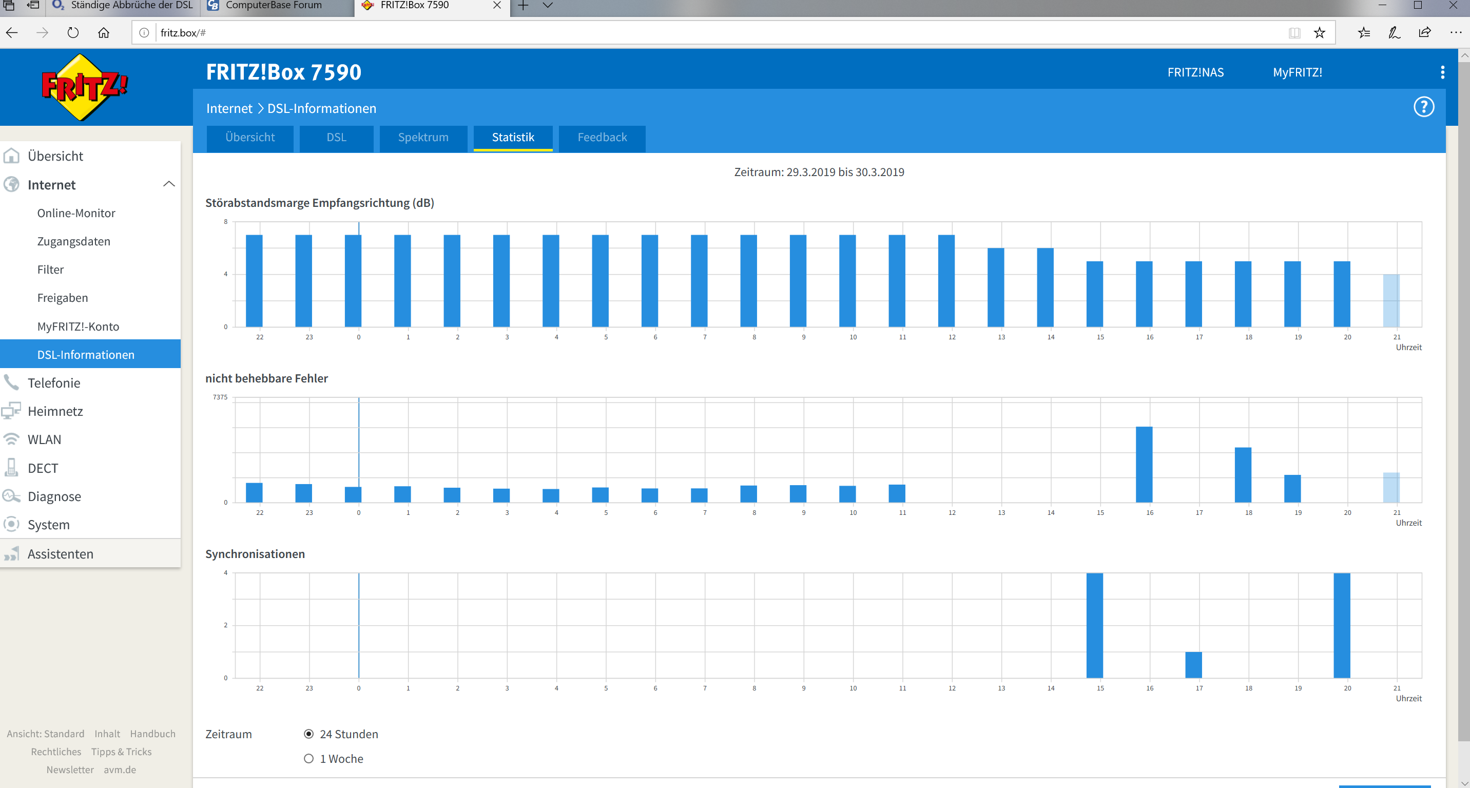

würde sagen zu viele fehler
kabel defekt mal tauschen ( von telefon dosse bis router)
oder tae dosse mal neu anschliessen ( kein guter kontakt)
die macht ja über 1000 fehler in der sec

Ja du hast recht, selbst für mich als absoluten Laien klingt das seltsam :)
Wie mache ich das mit der tae-Dose? einfach Rein Raus? Wenn sie kaputt ist neu kaufen?

Deine Störabstandsmarge beim Download ist zu gering und versucht meistens diese Probleme, ein Wert von 5 sorgt immer für Fehler und Abbrüche da der Wert bei einem Download, sprich Belastung noch schlechter werden kann.
Stell mal Die Störabstandsmarge von Performance Schritt für Schritt Richtung Stabilität und hoffe das der Wert sich auf Mindestens 10 oder besser erhöht, dann sollten die Fehler weniger werden bis verschwinden.
(Je höher der Wert desto besser)
Dieses Problem hatten wir schon so oft an Anschlüssen, und am DLan liegt das Garantiert nicht.

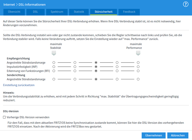

Dieses Menü meine ich, mach sowohl beim Down- sowie beim Upload erst mal eins Richtung Stabilität und taste dich ran bis gut läuft, wirst aber wenns doof läuft bissl Geschwindigkeit von der Leitung verlieren, was ich aber zwecks Stabilität in Kauf nehmen würde.

na super, dieser Unterpunkt im menu fehlt bei mir komplett :D
Diesen Unterpunkt siehst du erst wenn du oben rechts die erweiterte Ansicht anschaltest :D
(Bei den drei Punkten oben in der Ecke rechts)
Und nicht wundern wenn du da was verstellst und auf übernehmen drückst Synchronisiert sich die Box neu und das Internet ist kurz weg.

Danke, werde das jetzt erstmal testen, gehe aber nicht davon aus das es daran liegt, hat ja früher auch geklappt.
Seit einem Stomausfall treten allerdings diese Probleme auf.

Ich denke, du solltest dich eher an den Rat des Kollegen @ Daggy820 Halten im Bezug auf die Störsicherheit. Geh einfach mal Grundsätzlich hin und setz alles in die Mitte. Also Ausgewogene Einstellungen. Bin ehrlich gesagt gespannt, wie da deine Einstellungen überhaupt derzeitig sind.

klappt nicht, nach wie vor die selben probleme
