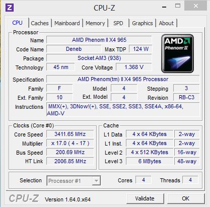

14. CPU Z, BlueScreenView und Chrome installiert. Sonst nichts, keine Treiber oder weitere Programme. Auch keine Einstellungen verändert
15. CPU Z und BlueScreenView ausgewertet

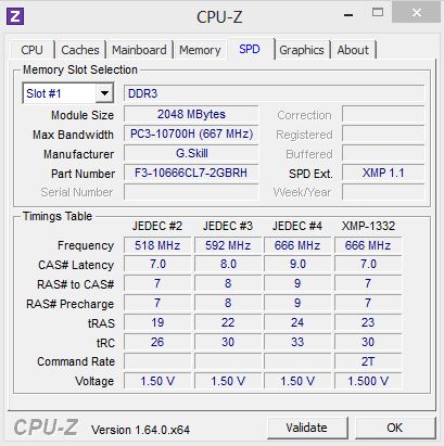

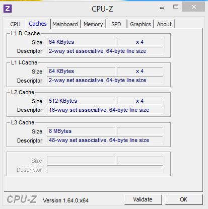

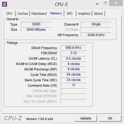

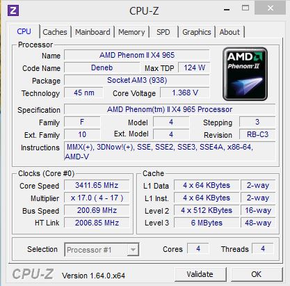

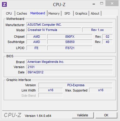

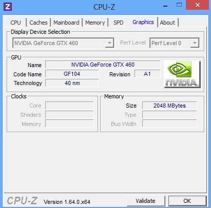

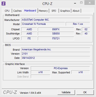

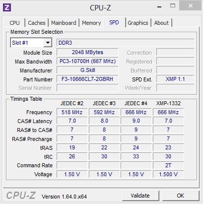

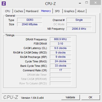

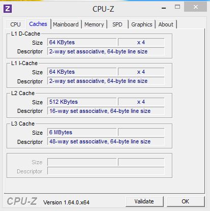

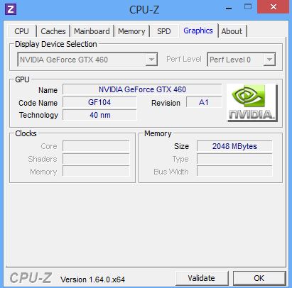

Und im Anhang die Screenshots vom CPU Z

nein, so wies aussieht passt es aber du mußt im BIOS ein XMP Speicherprofil konfigurieren/aktivieren , dazu kommt dass die "Command Rate" auf 2T/2N gesetzt werden sollte wo das geht schau ich nochma nach.
Schau im BIOS:
OC Tuner Uitlity
DRAM Timing Configuration
DRAM Command Rate [Auto] auf 2T setzen, wenn das nicht geht die 2 eintragen.
Ein XMP odeer OC Profile lässt sich für DDR3-1333 Speicher nicht erstellen, wird man nicht brauchen !?

Dachte 2T muss nur eingestellt werden, wenn die Timings manuell konfiguriert wurden?!
nein, die Autofunktionen kann man stehen lassen und nur das 2T setzen das genügt schon. Das ist sowas wie er macht 2 Taktzyklen Pause bevor er einen neuen Datensatz in dem RAM schaufelt.

Überprüfe - wie Emeraldmine schreibt - die Bios Version!

5. BIOS Version mit CPU Z gecheckt -> Ist immernoch die aktuellste (Mein Kollege ist noch bei einer alten)

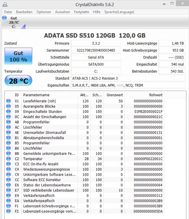

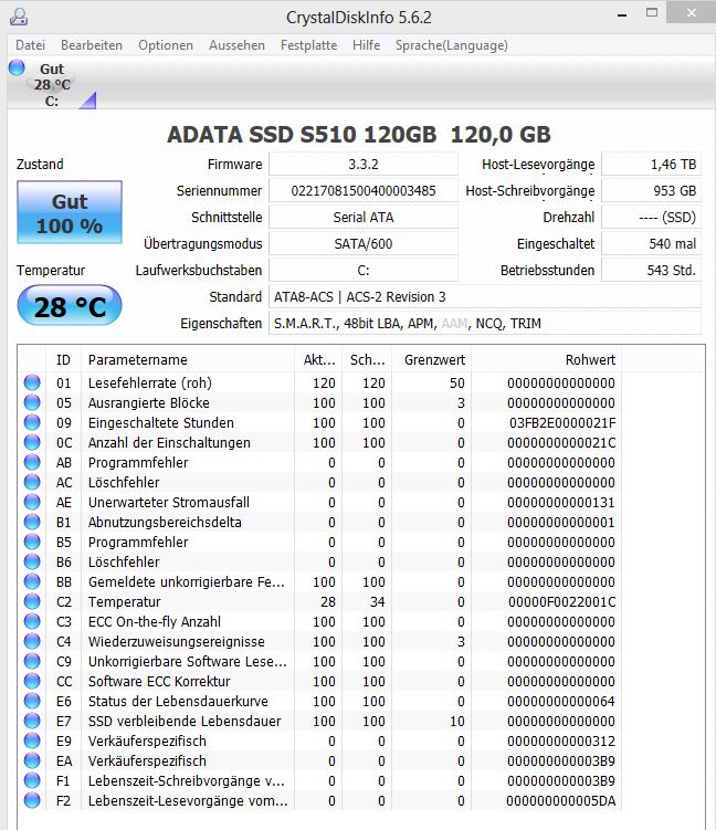

Habe jetzt CrystalDiskInfo laufen lassen. Sieht soweit alles ok aus.
Screenshot im Anhang.
Die Firmware ist nicht mehr aktuell. Aber daran kann es ja eigentlich nicht liegen.
Habe auch Angst die zu aktualisieren, falls der PC nebenbei abstürzen sollte.
Kann da was passieren?
und wie, wird ausdrücklich von der Vermeidung von diversen Bluescreens gesprochen, die müssen aber auch nicht sofort entstehen. Wer weis was die abgändert haben.
Prinzipiell gebe ich dir recht. Könnte theoretisch auch davon kommen.
Aber hatte wie gesagt vorher eine andere Platte drin und da schon die Probleme.
Werde jetzt trotzdem mal ein upgrade wagen.
Die Lesefehlerrate hat sich nach dem BS übrigens von 120 auf 90 verändert.
Und wieder ein BS IRQL....
Habe heute leider keine Zeit mehr zum Testen, daher werde ich das FW upgrade morgen durchführen.
