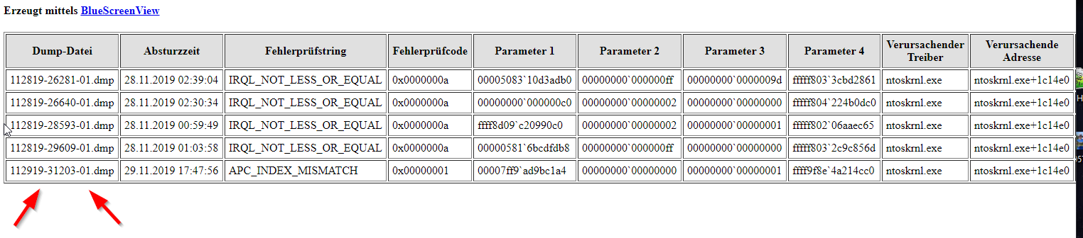

ich habe einen gebrauchten PC bekommen. Habe Windows 10 neu aufgesetzt und er hat sporadisch Bluescreens. Ich kann es leider nicht provozieren und nicht eingrenzen woran es liegt.
Habe dazu mal eine HTML aus den Dump-Files erstellt. Vielleicht kann mir jemand sagen, ob es die Festplatte, RAM oder Grafikkarte ist.
Viele Grüße
Stefan

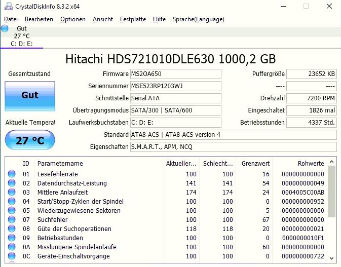

Die DUMP-Files sind verdammt klein. Sprich es ist nicht viel heraus zu holen.
Hier die Verursacher welche die ntoskrnl.exe in den Wahnsinn getrieben haben.
112819-26281-01.dmp -> SDTRAY.EXE
112819-26640-01.dmp -> SDTRAY.EXE
112919-30984-01.dmp -> DWM.EXE
112919-31203-01.dmp -> firefox.exe
113019-36156-01.dmp -> system
5 BSOD mit 4 verschiedenen Verursachern.
Das riecht nach RAM-Problemen und/oder Problemen mit der Stromversorgung.
