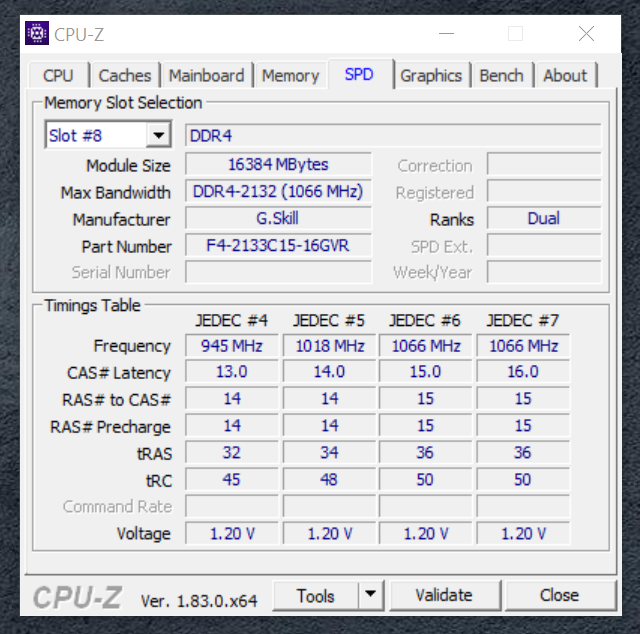

Es sind 3x Paar 16 GB G.Skill 2133-DDR4 (F4-2133C15D-32GVR), also namentlich und "augenscheinlich" alle baugleich und in den letzten 4-5 Monatne zusammengekauft. Wenn ein Readout irgendeines Tools hilfreich wäre, gerne sagen! Ich hoffe ich kriege das Teil mal lange genug zum laufen um die anzufertigen. Oder ich boote mal mit nur einem oder 2 DIMMs auf dem MB...

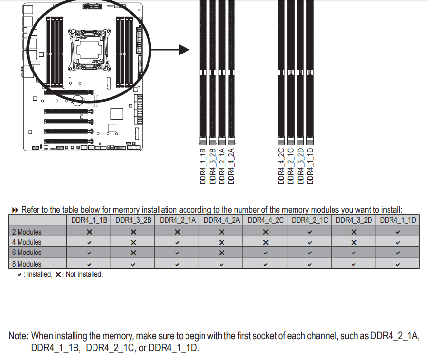

Hi,
Stecken die 6 Riegel exakt da wie das Handbuch sagt?
BFF

BFF schrieb:
Hi,
BFF
Ja, exakt so. Habe sie nach Handbuch gesteckt.

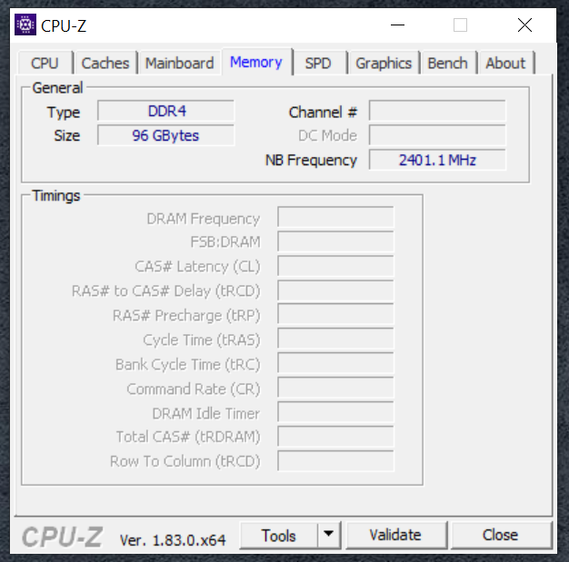

@ TE , unter "CPU-Z / Memory" ist der aktuelle Betriebszustand zu entnehmen.
Ich würde auch primär auf den Speicher bzw. die Speicherkonfiguration tippen. Wenn das nicht hilft, bau das System ggfs. schrittweise auf. Das ist zwar mühsam und dauert, hilft aber bei systematischer Problemsuche.
Viel Erfolg
Da steht ja nicht viel....

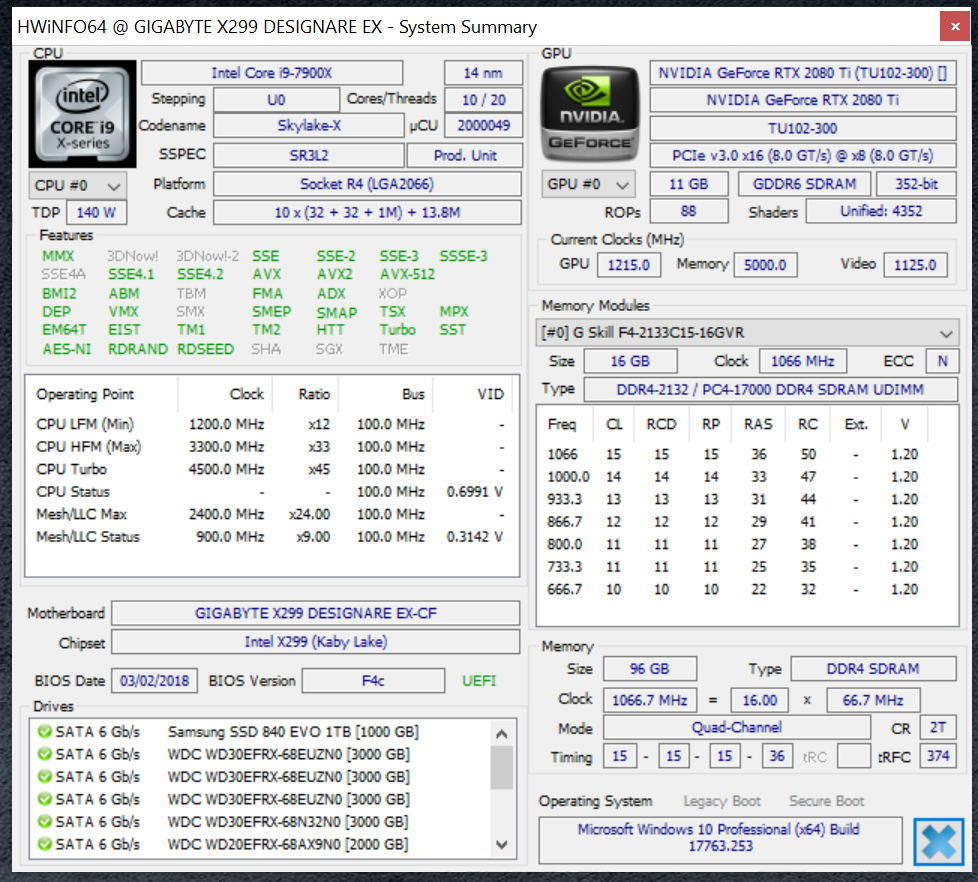

https://www.computerbase.de/downloads/systemtools/hwinfo/
Nimm lieber das, "Summary Only".
Irgendwie mußt das manuell schalten ...
Der Kollege hier?
Ich kann die manuell schalten, kein Ding... aber - die stehen doch schon richtig? Oder trotzdem? Also ich mach' alles mal mit! :)
