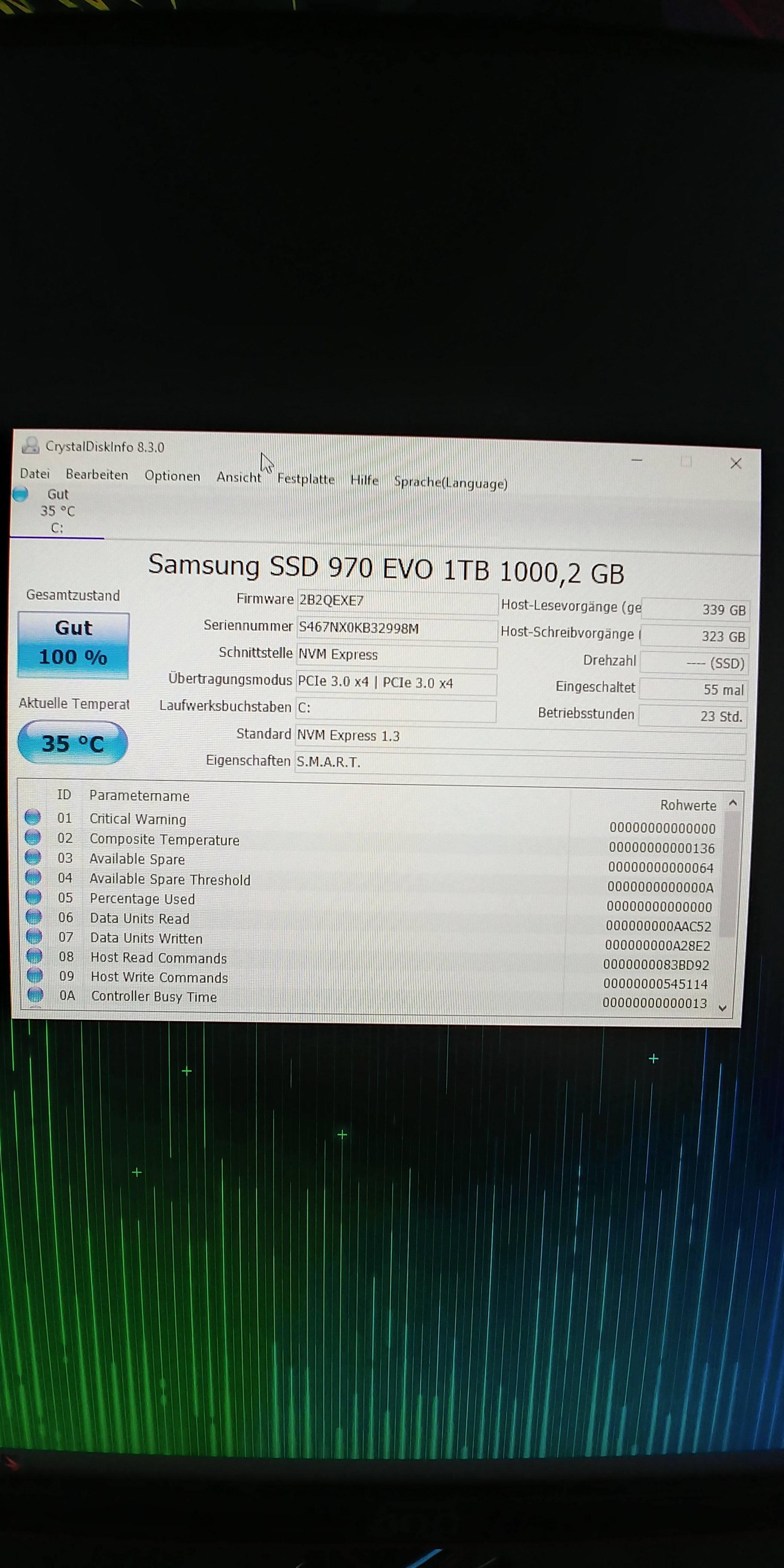

SMART Werte der Festplatten bitte mal posten ob es daran liegen kann.
@ Mainboard testen .. na wenn es Debug Leuchten oder Zahlen hat und es welche Anzeigt kann man dort nach Fehler schauen ... HANDBUCH nutzen.
Naja Smart Werte ... und dann hat das fenster so nen doofen Schiebebalken ...wo dann noch mehr Werte da sind ... ist das so schwer alle Werte dann zu posten ?
