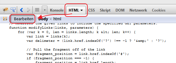

Du kannst im Firebug direkt den Quellcode bearbeiten. Musst einfach mal testen, ob die Änderung dann auch wirkt.
Danke, geht leider nicht. Die Weiterleitungsfunktion ist nicht unter dem Menüreiter HTML zu finden sondern unter Skript und scheinbar kann ich dort nichts editieren. Es gibt jedenfalls keinen Bearbeitungsbutton.
