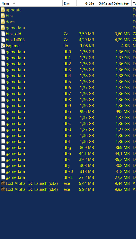

Hallo Männer,
ich bin am verzweifeln, ich bekomme LA einfach nicht zum laufen.
Habe von "Marty" das Pack für Version 1.4004 installiert und die Dateien entsprechend in mein Spielverzeichnis abgelegt.
Beim Starten von LA bekomme ich einen Black Screen und kurze Zeit später erfolgt folgende Fehlermeldung:
Expression : wave&&wave->length()
Function : CSoundRender_Source::LoadWave
File : SoundRender_Source_loader.cpp
Line : 65
Description : Can't open wave file:
Arguments : d:\games\s.t.a.l.k.e.r. - lost alpha\gamedata\sounds\material\large-weapon\collide\impact_wpn_large_earth1.ogg
Exception Reason:
XR_3DA.exe caused BREAKPOINT in module "D:\Games\S.T.A.L.K.E.R. - Lost Alpha\bins\xrCore.dll" at 0023:62DC4258, xrDebug::backend()+168 byte(s)
Ich werd daraus nicht schlau und bin mit meinem Lateien am Ende...:freak:
Es wäre Traumhaft wenn mir einer helfen könnte!
Besten Dank im voraus.
Schönen Abend an alle. :schluck:

@super602
Wie sieht den dein Verzeichnis aus. Als abgleich habe ich meins "abgelichtet"
Bei dir sollte es bis einschlißlich gamedata.dbh alles da sein.
Weil
Expression : wave&&wave->length() ist gleich 0
Source:
IReader* wave = FS.r_open (pname.c_str());
R_ASSERT3 (wave&&wave->length(),"Can't open wave file:",pname.c_str());
Für eine Falsche hzRate meldet die Engine doch
R_ASSERT3 (ovi,"Invalid source info:",pName);
R_ASSERT3 (ovi->rate==44100,"Invalid source rate:",pName);
Die Bitrate für die Ogg Files ist egal. Ich nutze für die SFX und Musik eine Bitrate von 500kbs. In jeder Xray Engine.

Okay, also ich habe wesentlich weniger Dateien bei mir im Verzeichnis als du.:freak:
Zum Verständnis, ich habe LA-DC 1.4000 installiert, anschließend den Patch auf 1.4002 und danach den von Marty in das Verzeichnis kopiert...das wars.
Muss ich im Vorfeld 1.3000 downloaden? :lol:
Jup erst das dicke Packet
S.T.A.L.K.E.R. - LOST ALPHA v1.3000 - Part 1 bis 4 dann den rest.
Wie immer saß das Problem 40cm vor dem PC...danke für das aufhellende Gespräch.
Schönen Abend an alle.:schluck:
