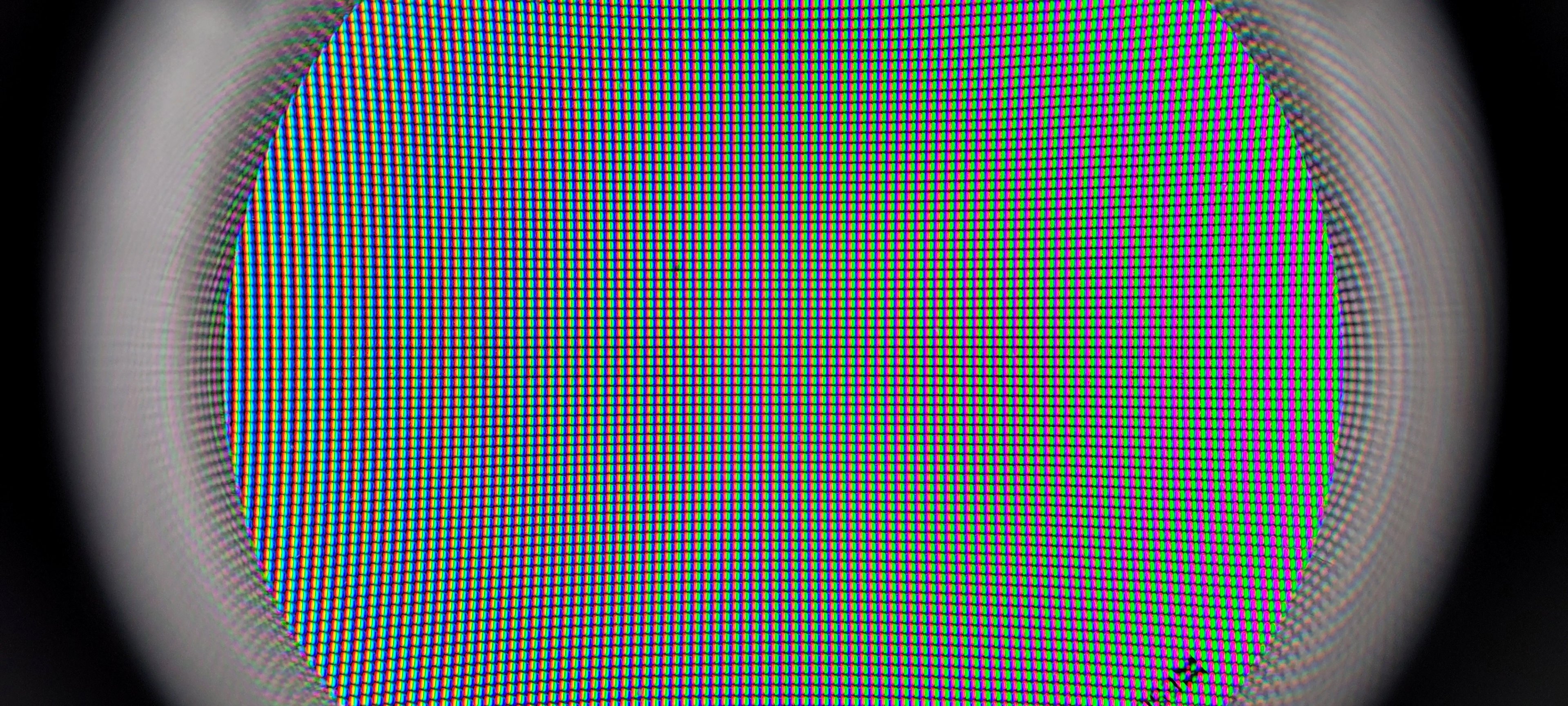

Ich bin mir bei meinem MSI nicht mehr sicher ob es sich wirklich um tote Pixel handelt. Ich denke eher das es Staubeinschlüsse in unterschiedlicher Größe sind.
Der "schlimmste" sieht zwar unter der Lupe (x10 Vergrößerung) recht harmlos aus, ist aber relativ penetrant.
Nachdem ich über das Wochenende insgesamt sechs solcher Stellen ausfindig gemacht habe, habe ich mich mit ein paar Fotos an den OTTO-Service gewendet. Das Ganze wurde sofort anstandslos anerkannt und mir wurde angeboten, den Monitor zurück zu schicken. Zudem wurde ich gestern gefragt ob man mir diesen Monitor noch einmal bestellen sollte. Auf meine bitte mir ein Austauschgerät zukommen zu lassen, folgte heute morgen eine weitere E-Mail vom Support. Der Monitor ist ausverkauft beziehungsweise nicht mehr auf Lager und man will mir einen Alternativen Monitor andrehen 🤦‍♂️ Zum Zeitpunkt meiner Antwort war der Monitor bei OTTO noch "lieferbar" - aber halt nur noch eine geringe Menge.
